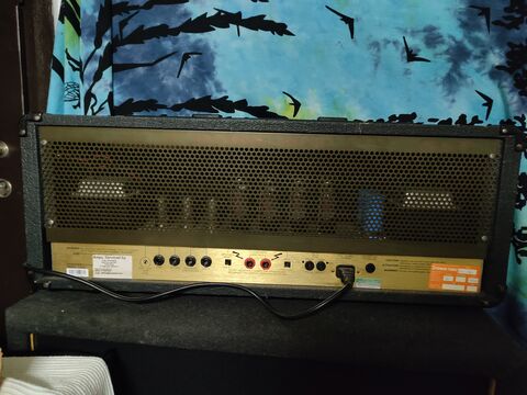

#51235
A JCM alatt egy valahai Laney Klipp láda van, ami tényleg egy tyúkólban volt Törökszentmiklóson évekig.
Egy barátomnál volt, redvás volt az egész, nem volt vászon rajta és csak egy rossz hangszóró volt benne. Szépen felújította, bevonta kárpittal és tett bele 4 darab Celestion G12-T75-öt.A Marshallt kipróbáltam, sajnos tényleg van valami baja, folyamatos 50 Hz-es zúgó alapzaja van, relatíve hangos. Mintha a csövek bemelegedésével erősödne. Elvileg nemrég lettek csövek cserélve benne, talán az egyenirányító kondenzátora száradt ki. Ettől függetlenül szól, mint az állat. Ha High-ra kapcsolom a teljesítményváltót a hátulján, akkor halkabb a búgás. Itt látható-hallható a cucc, a végére felerősödött a búgás, és független a csatornától, gain- és hangerőpotiktól.
