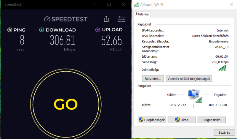

Nekem 1000/50 a netem
5 GHz rendben is van, csak a 2.4 Ghz olyan gyengécske.
Csatornaváltás is volt..
Ugyanott pedig az Asus szárnyal.
Nem tudom mi lehet.
8 gb ram, Intel 5 procis laptopon mértem...
Engedjük el, ezt én nem tudom megfejteni... -

Ugyanakkor az Asus meg ennyi...
Meg sem közelíti ezt a Tomato...Egyelőre csalódás...

Intel AX-201-es wifikártya van benne...
