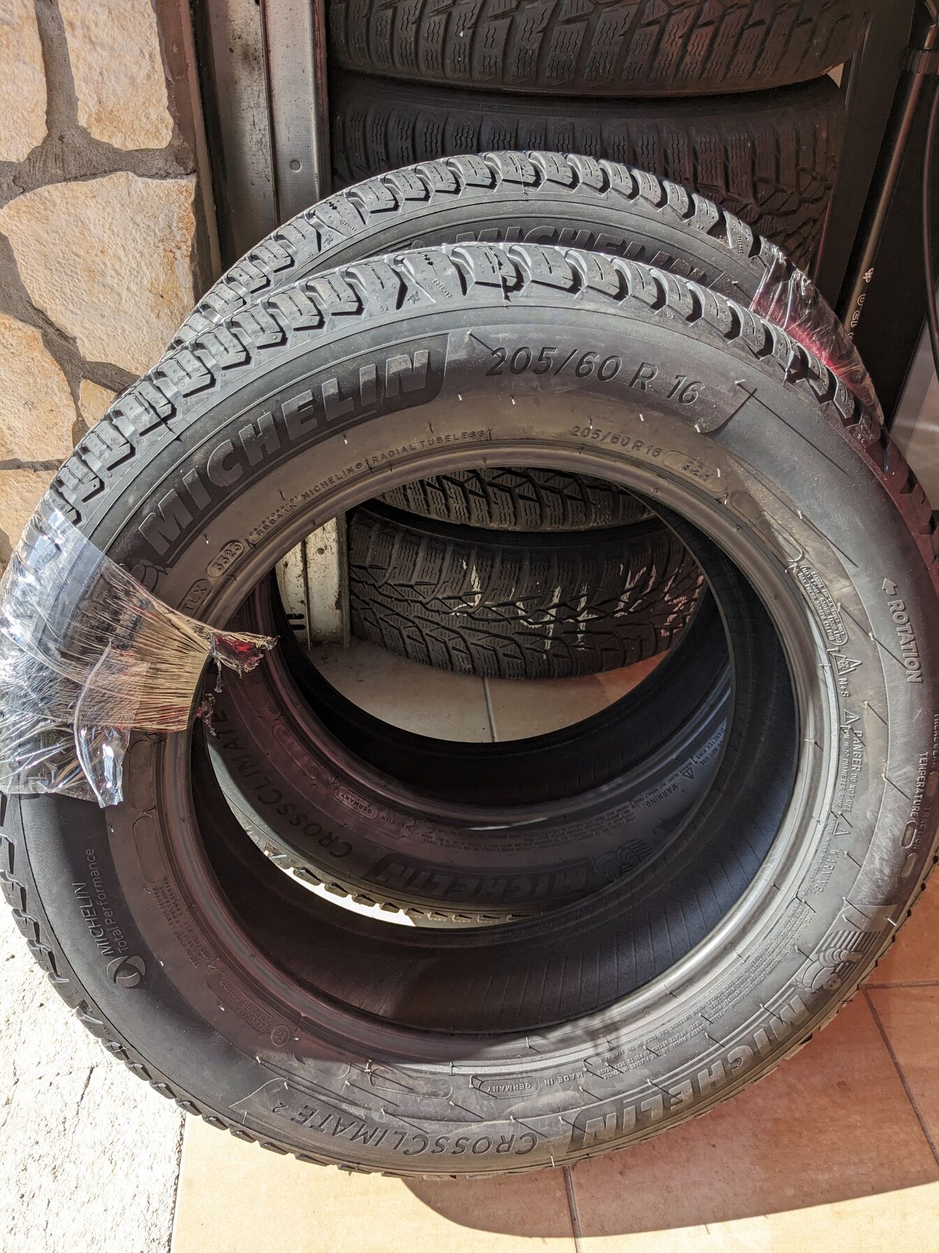

205/60R16 6,5"-on és 205/55R17 7"-on:
Kb mintha egy számmal szélesebb lenne a 17-es, nem számítottam 1,2cm miatt ekkora difire. Bár még lehet alalul egy szezon után a CC2 is, tavsz végén meglesem. -

.CC2 felnivel 16,9kg lett 205/60R16.
