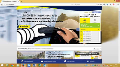

4 db Vectra B-m volt, ezek gyári kerékmérete:
- 1.6 16v - 185/valami R14 - nem emlékszem pontosan, de gondolom akkor /70
- 2.0 - az alap 195/65R15 helyett a feláras 205/60R15-tel kértem
- 2.0 - 205/55R16
- 2.6 - 205/55R16A 185/70R14-nek simán váltómérete a 205/55R16 és lényegesen olcsóbb a 205/50R16-nál. A döntés a Tiéd!
Amit múlt héten vettem autót azon Nokian zLine van a nyári keréken (235/40r18), kb. 300 km-t mentem vele a mostani nagy mínuszokban, így a tapadását annyira nem próbálgattam.
Zajosnak zajos, de nagy a méret is, ami eleve zajosabbá teszi.Milyen Vectra? Ha Vectra B, akkor 205/55r16 kell rá. Így még kedvezőbb is lesz az ára.
