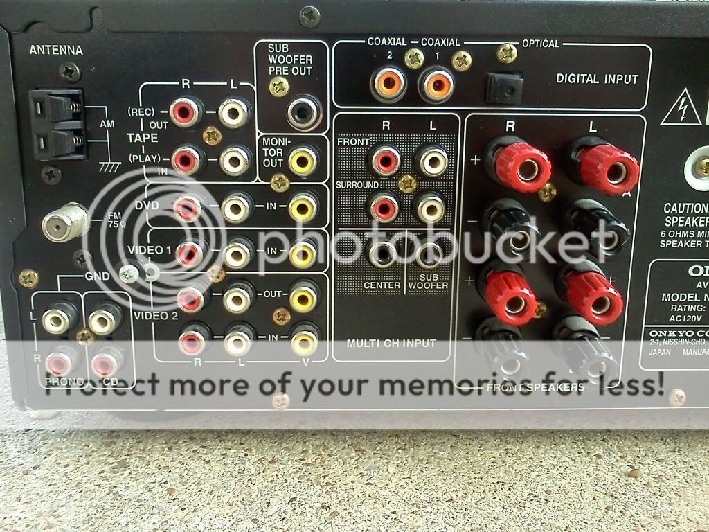

A képen látható Denonnál vagy a vezetéket dugod be és szorítod rá a csavaros végével, vagy kiszeded azt a pici műanyag pöcköt a végükről és banándugóval kötöd be pl. ilyenekkel. Az audiophil emberek elmélkednek arról, hogy mi a jobb, a kevesebb vagy a több kontakt, én erről nem gondolkodtam.
Már látom többen válaszoltak, bocsesz.

Köszi a válaszokat, tehát akkor az egyszerü kábel is bemegy. Erre voltam kiváncsi.

Összefoglalva: Csupasz kábelt is be lehet szorítani ahogy a képen van + ha a műanyag dugókat kipiszkálod a közepéből, akkor banándugót is fogad.

Ezek csavarosak. A kábelt a piros és/vagy fekete műanyag csavaros fejekkel szorítod be a helyére. Biztosabb kötést ad és a nagyobb keresztmetszetű kábelekhez is jó
Szerk:
Vagy ahogy kabar kolléga írja még a banánokat is lehet használni, esetleg (Erről már az adott készülék kézikönyve ír.... vagy nem, mert a Yamaháknál ezt sokszor elhallgatják) -

Ez is banándugósnak tűnik nekem, csak ki kell piszkálni a műanyag bolhákat belőle. Korábban többször volt ilyenről szó ebben a topikban is.

Sziasztok! Egy iszonyú "gagyi" kérdésem lesz de én rohadtúl nem értek az erősitőkhöz. Eddig én csak ilyen "csiptetős" cuccal találkoztam amibe szépen berakosgattam a hangfal kábeleket.
Most viszont a kinézett erősitőkön csak ilyesmit látok:
Ez is egyszerüen csiptetős vagy ehhez már újabb kábelek kellenek? /banándugós az tudom más/
Elnézést a primitiv kérdésért de tényleg nem vágom ezeket.
