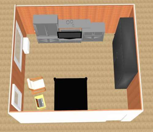

#33605
Először is a szoba a méretei alapján pont négyzet alapterületű, azaz az egész légtér egy nagy kocka, így elég nagy valószínűséggel számíthatsz majd állóhullámokra és erős kioltásokra, gerjedésekre.
Az akusztikával minden képen kell majd valamit kezdened. Első körben a hangsugárzók elhelyezése lesz a kérdéses. Szerintem:
Frontok: a TV szekrény síkjától előrébb húzva, alájuk esetleg márvány lap, vagy a sugárzókat tüskékre helyezni, ha nincs alattuk alapból. Milyenek lesznek a frontok? Álló vagy állványos sugárzók?
Center: a TV fölé kellene valahogy majd szerkeszteni valahogy. Vagy konzolokkal direktbe felakasztani, vagy egy masszívabb polcra rakni, fa kockákat lábnak használva.
Hátsók: az ágy két oldalán, bal oldalon a két ablak közé, a jobb oldalon a szekrénysort betolnám a sarokig és kb. a másik sugárzóval szembe helyezném el őket. Ha lehet, akkor konzollal falra akasztva, esetleg ha szükséges kicsit lefele döntve. Ha dipól, bipól hátterek lesznek, akkor simán falra velük ugyan ott. Talán ez lenne a legjobb megoldás ide, az akusztika miatt.
Mély: szintén a TV szekrény elé tenném, valamelyik oldalra eltolva, de ne olyan távolságokra, ami pont a szoba szélességének a fele, negyede. Meghallgatás alapján kipróbálnám, hogy jobb, vagy bal oldalt szól-e jobban a hallgatási pozícióban.
Akusztika: lehetőleg a padlón szőnyeg, vagy a nagyobb üres felületekre vastag, kisebb szőnyegek telepítése, Az ablakok elé lehetőleg vastag sötétítő függöny, amin nem tudsz átfújni. Bekarnisoznám azt a falat az egész hosszában és amikor film/zene megy, akkor behúznám. Az ágy fölé vastag faliszőnyeg, szinte végig a falon. A plafonra is lehetne pár panelt rakni a visszaverési pontokra. Elől a bal, ablak melletti sarokba mehetne egy nagyobb dísznövény. A TV szekrény fölé is elférhetne pár akusztikus panel.
Ennyi ötletem támadt..

#93966848
Köszi mindenkinek!A falakon abszolút nincs semmi.Akkor a hallgatás helye jó az ágy elől?Mert ha ágyon fekszem, akkor nem mögöttem vannak a háttérsugárzók.Sajnos a szekrénysor már meg van rendelve, jobb lett volna egy tv állvány, de már mindegy
45cm magasan lesz a tv, de asztalos barátom tud csinálni emelést, ha alacsony lenne.Nézegettem a sugárzók elhelyezését, hogy 30-30 fok a középvonaltól a frontok, a hátterek meg 110fok.Gondolom nagyon fontos h egy képzeletbeli kör mentén legyenek elhelyezve.

#93966848
#33605
Sok variáció nincs, az tuti. Ami problémás lesz, az a center- , illetve a sarokajtó miatt a hátterek elhelyezése. A front oldali elemes szekrénysort én leváltanám egy ízléses tv és/vagy hifi állványra. A gardróbszekrényt meg kicsit hátrébb húznám, már ha nem fog kellőképp "szellőzni" a jobb oldali frontsugárzó.
A falakon van valami? -

Micsoda lehetőségeket nyújt ez a helyiség, most még vászonért ordít, de olvasom, hogy ami késik, nem múlik
Lehet hogy csak a távirányítójával lehetett ezt váltani.
).Szóval az elhelyezésnél fontosak a fokok?(60 és 110)
