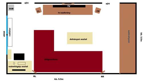

mycso
Mivel látom mostanság esett pár szó az elrendezésről, erre tudnátok valamit mondani, jobban én nem tudom megoldani. (sőt igazából, talán jelen esetben nincs is más alternatíva az elhelyezésre)
onkyo tx-sr308, Jamo s406, Jamo surround 40+, Grundig DSP 5200 sub és Samsung ES6100 40".A szoba ~19nm, két ajtóval a hosszú falon és nagy ablakkal a rövid falon, előtte hatalmas öntöttvas radiátorral.
Nagyjából, ahogy a rajzon vannak a méretek, így fest élőben is,.Frontok a tv mellett, sub a sarokban, center a tv felett a falon, hátsók a szemközti falon.
