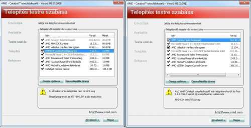

regger:
biosban letiltás megvolt, uninstall realtek, ati ccc, újra próbáltam csak a HDMI audio device- ekkor sem futott végig, majd az ati ccc-t telepítettem, de nincs benne a HDMI illesztőprogram. A biosban nincs lehetőség HDMI enable-ra.
MasterMark...eléggé meglepett már regger kollega monológjában a HDMI illesztőprogram, de valóban nincs benne a telepítendők között. ATI catalyst (13-4_vista_win7_win8_64_dd_ccc_whql)

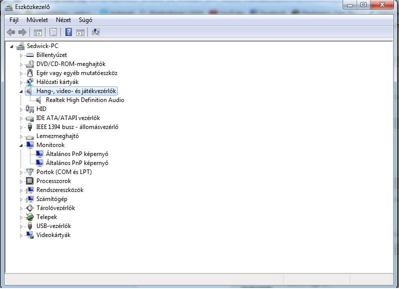

Így van...nem jelenik meg. 2 eszköz van: Hangszórók, meg a Realtek Digital Output

Sajnos napok óta szívok egy egyszerűnek vélt beállítással, ami nem más, mint HDMI kábellel hang átküldése AV erősítőre. Nem nagyon szoktam tanácsot kérni, inkább keresgetek googlin stb. Most is túl vagyok ezen a fázison, de eddig semmi használható. Végeredmény szerintem az lesz, hogy "rakd újra a gépet"- amit nem akarok, kb 1 hónapos win7 64bit van rajta, tehát ha lenne más megoldás, az nagyon felemelő volna.
A helyzet:
- win7 64bit
- ati HD7750
- GA-MA770 alaplap
- X2 5000+ proci
- STR-DG820: [link]Legújabb ATI catalyst, és legújabb Realtek van a gépen.
Letöltöttem a Realtek honlapjáról az ATI HDMI Audio Device-t : [link]....... Itt kezdődik a probléma.Nem tudom telepíteni a programot, mert a telepítés vége előtt kiírja, hogy:
"Nem található a jelen eszközmeghajtó programcsomag által támogatott eszközmeghajtó."
Így kilép a telepítésből. Független, hogy az erősítő be van e kapcsolva arra a bemenetre vagy nincs. Ha be van, akkor monitorként értelmezi az ATI és meg is jeleníti a catalystban azt.Google-ban a következőket találtam és próbáltam ki:
- nem 64bit-es drivert töltöttem le - találtam Vista 64/7 64bit-est R270---ugyan azt írta ki
- töröljem le a realtek és ATI drivert és csak az ATI HDMI Audio Device-t rakjam fel----ugyan azt írta ki
- biosban tíltsam le az integrált AUDIO-t- ugyan azt írta ki
- verziók nem kompatibilisak a géppel, próbáljak régebbit leszedni- R228-től egészen napjainkban kiadott verzióval is azt írja kiaz eszközkezelő nem is hozza, illetve írja hogy lenne HDMI audio (nem tudom hogy program telepítése előtt hogy kéne viselkednie- tehát látnia kellene e vagy nem), csak Realtek High Definition Audio-t hozza és passz. A lejátszó eszközöknél sem jeleníti meg.
Ha van valakinek észrevétele vagy ötlete, mit próbáljak még ki az újratelepítésen kívül, azt nagyon megköszönném
