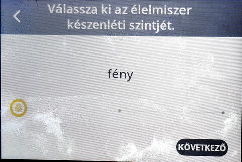

Azt szeretném kérdezni hogy van egy Whirlpool mikro és a fagyasztóból (-18) kivett krumpliból szeretnék sült krumplit, van egy olyan kérdés a súly után:
első állás fény(?): gondolom ez az alacsony
2-es állás norm. : normál készenlét
3-as állás extra. : extra készenlé
Crisp 6 sense mirelit sült burgonya.
Szóval minek a rövidítése lehet a fény.
A program szerint fagyasztott burgonyát akarok sütni.
Mi lehet a készenléti szintje egy -18°-os burgonyának?
Egyébként középen, normál módban használom és tökéletesre süti, de!
Mi a jó isten az a fény és készenléti szint egy csontra fagyott burgonyánál?
Köszi ha veszitek a fáradságot és elmagyarázzátok.
A manual felejtős. Szinte semmi nincs benne ami hasznos lenne. -
