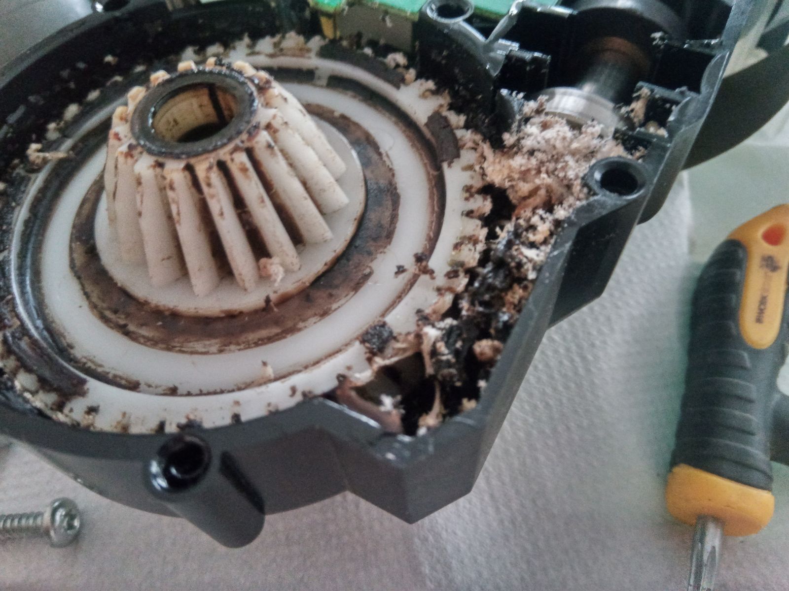

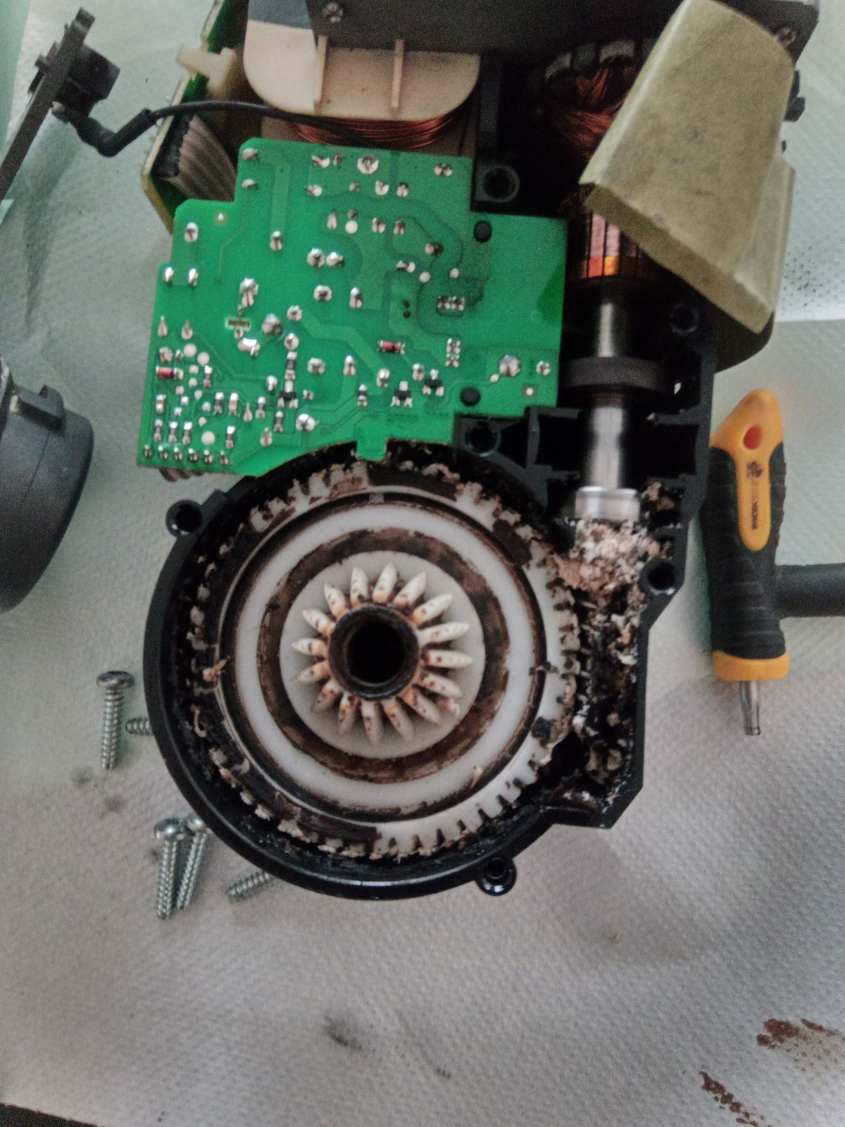

runner 125
Köszi nektek!
Gondoltam annyi esélyt adok neki, h rákeresek yt-on a "Bosch MUM repair" együttesre és lám, vagy 10 videótalálat, egyenként 60.000 fölötti nézettséggel.. nyilván nem nálunk adta meg magát ugyanez először.
Szétkaptam, sejthető volt, maga a villanymotor lehajtás fém, de a nagy központi fogaskerék már műanyag. Természetesen utóbbi ledarálódott nullára.
[kép] , [kép] , [kép]
Cikkszám szerint ez lesz az új szett: [link]
Ennyi esélyt adok még neki, 7 + posta mégis olcsóbb, mint 150-ért egy új.
