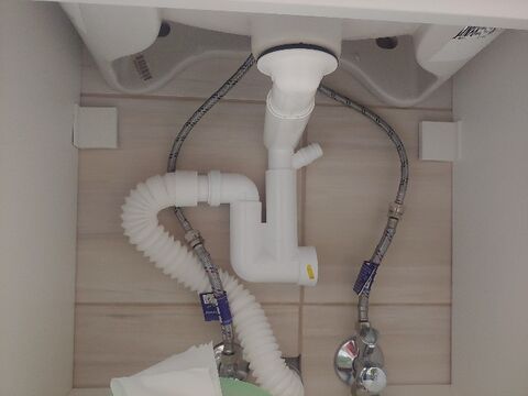

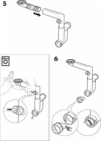

			  FerNandor őstag Sziasztok.
 A képen látható módon van elvezetve a mosógép kifolyója egy kicsi panel lakásban, szaggatott vonal. Bal alul mosógép, bal sarok zuhanykabin, jobb sarok mellette mosdó. Keresztben kb 1.4m széles a fürdő, szóval nincsenek nagy távolságok.
 A mosdó ikeás Rännilen szifonnal van ellátva, ami nagyon jó, mert nem vesz el sok helyet a szekrényből . Amíg nem az volt felszerelve, amikor még mosdó sem volt akkor egy ideiglenes szifon volt, amibe becsatlakozik a mosógép elfolyó csöve. Össze lett rakva a szekrény, mosdó, ikeás szifon, és már nem tudja nyomni, szivattyúzni a mosógép a vizet, csak morog. Az ikeás becsatlakozó pár centivel magasabb, mint az ideiglenes szifonnak, jelenleg 68cm magasan van.
 Ezt nem bírja már el a mosógép? Vagy kezd elhalni? Egy elöltöltős Samsung 5kg.

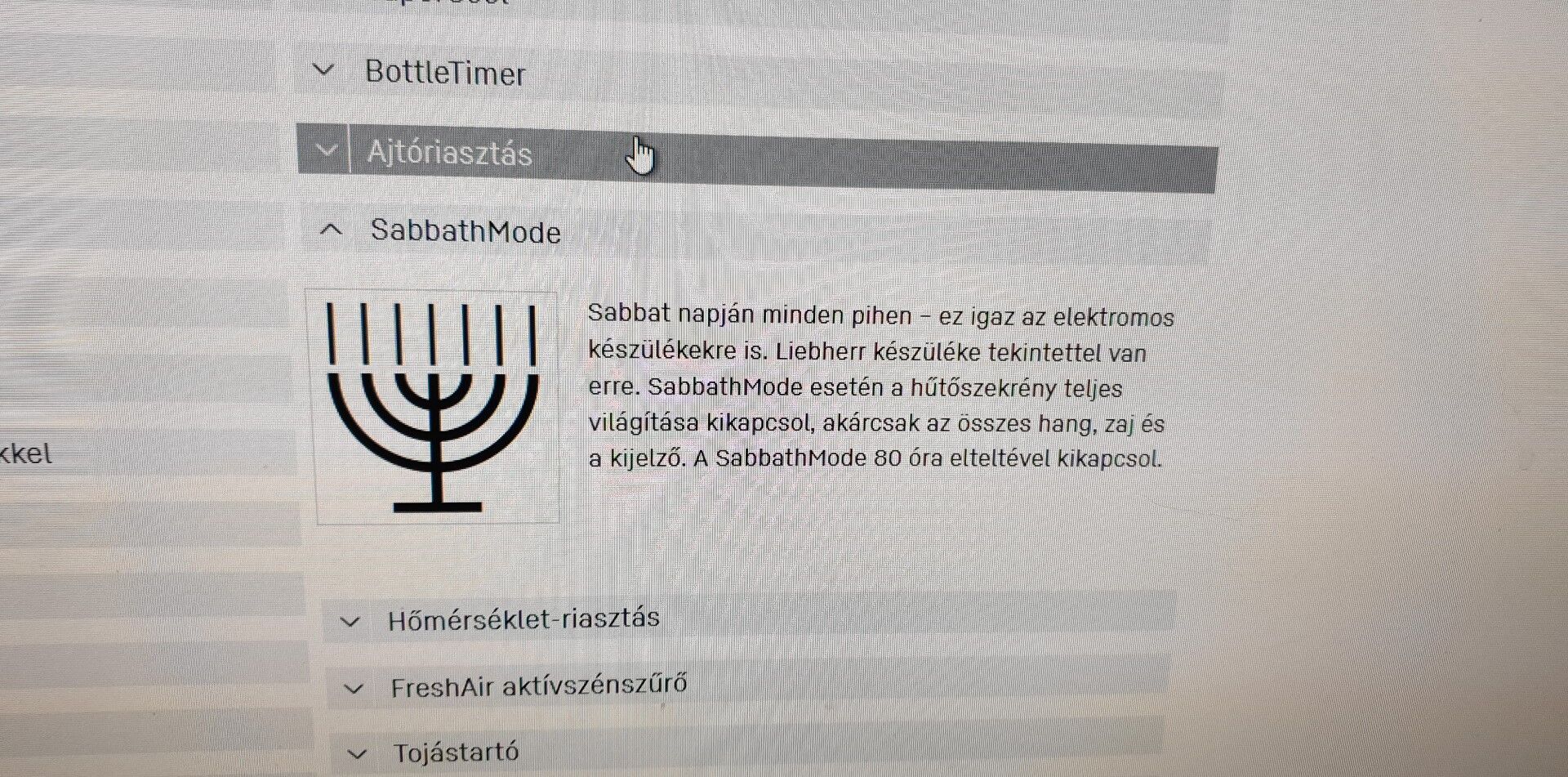

			  Hauptmann veterán Valakinek van Liebherr Biofresh rekeszes hűtője? Tényleg jó, vagy csak marketingduma?

			  ribarszki őstag válasz  Hauptmann
								#70135
							üzenetére Hauptmann
								#70135
							üzenetéreSok sütőben is van Sabbath mód. Izraelben a liftek pedig sabbath programra állnak át szombatonként. Miven nem nyomhatsz gombot, megáll minden szinten. A tóra elég sok előírást tartalmaz, mit nem csinálhatsz, ami a mai világban olykor megmosolygtató. Én sem értek velük egyet, mert "a szombat van az emberért, és nem az ember a szombatért", de a vallási előírásaikat tiszteletben tartom, illetve nagyon sok érdekesség van benne. Pláne a héber nyelvben. Arról nem is beszélve, hogy lenne mit tanulnunk az "indentitás megőrzésének fontossága" kérdéskörről.

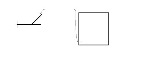

			  Gabesz87 veterán Szárítógép kondenzvíz elvezetésének lefolyóba kötéséről érdeklődnék. Bosch WTW85491BY szárítónk van. Tegnap volt itt egy vízszerelő, és megkértem, hogy kösse már rá valahogy a lefolyóra, hogy ne kelljen mindig ürítgetni a tartályt. Sajna a hozzá adott cső rövid, nem ér el a mosdó lefolyóhoz, úgy oldotta meg, hogy hozott egy Y idomot, betette a mosógép leeresztőjéhez, és így a mosógép mellett a szárító is arra van csatlakoztatva. Viszont tegnap egy adag ruha szárítása után a tartály így is kb. harmadáig volt vízzel  Miért? A használati szerint a tartyál alján kihúztam a dugót, és a szűrővel együtt áttettem a nekik kialakított helyre a tartály másik oldalán. Nagyon leegyszerűsítve ilyen most kb. a cső útja: Miért? A használati szerint a tartyál alján kihúztam a dugót, és a szűrővel együtt áttettem a nekik kialakított helyre a tartály másik oldalán. Nagyon leegyszerűsítve ilyen most kb. a cső útja:

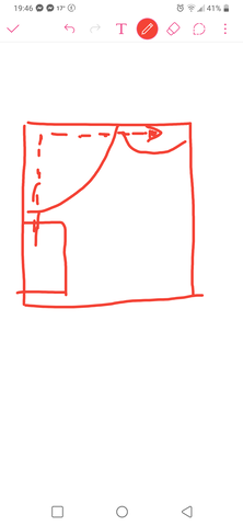

			  asdf_ veterán válasz  bandi0000
								#70100
							üzenetére bandi0000
								#70100
 Max annyi, hogy a zöld legyen inkább vízszintesebb és max 5 centivel a legmagasabb pont alatt (sárga által bezárt távolság), hogy vákuumhatás ne alakuljon ki, hogy a leáll a szivattyú és a víz tömege még magával ránt továbbit. A lényeg, hogy egyszer legyen magasabban az elején, a többit meg megoldja a gravitáció.
