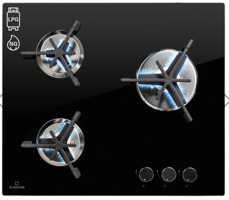

A márka kb. mindegy gázfőzőlapnál, nem bonyolult szerkezet. Én Klarstein Goldflame 4-et vettem, mert brutálisan szép a fekete üveglapon a sárgaréz égőfejjel, az öntöttvas rácsai pedig olyan férfiasan markánsak. És asszem ráadásul 3 év garit adnak rá
Elvileg a sárgaréz anyagú égőfej jobb, tartósabb mint az egyéb, de majdnem mindegy, mert bármiből is tartós. Ill fontos, h öntöttvasból legyenek a rácsok.
Ez a hivatalos oldal, amennyi itt a nettó, annyiért máshonnan bruttóban is megvehető. -

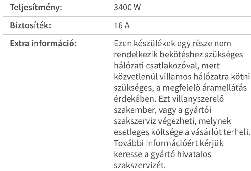

Közben rájöttem, hogy csak egy közvetlen dugalj kivezetés van a konyhában, ami a beépíthető elektromos főzőlaphoz kevés. A sütőt még elviszi simán, ahogy most is, de a főzőlapot már nem.
Szóval marad a gázfőzőlap + beépíthető elektromos sütő.

Szerintetek gázos vagy valamilyen elektromos főzőlapot érdemes? Most cserélnénk konyhát és szkeptikus vagyok. Ott a gáz, ami nyilván nem drága, de takarítás szempontjából ezek a sima főzőlapok tök szimpatikusak.
