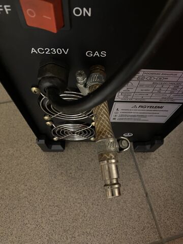

Nem tudjátok a gáz HF csatija mennyire csájna? Ha egy ilyen "T" kulccsal nevelem az acél bilincset akkor lehet hogy már szorítom össze oválisra olyan jó anyagból van? Eljutottam arra a pontra, hogy már nem merem tovább húzni, pedig még tudnám. Most a cső fala annyira vastag és már tuti jó az úgy, vagy húzzam mégHa valaki van olyan zöldfül hegesztésben meg gázozásban, mint én annak írom, hogy a cső nem tudom másnak hogy megy fel a csonkra, de nekem át kellett hoznom a garázsba a digit levegőmet és 100 fokkal fújni. Úgy nem sérült meg és ellágyult annyira, hogy felment, de anélkül szárazon ezt nem lett volna egyszerű felküzdeni.

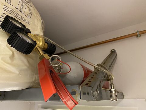

Az anyás hekkelés annyi, hogy amit megfogsz csapfogantyút a reduktoron annak szétszerelve van egy hosszú menetes szára, ami ennél a típusnál gyártási pontatlanság miatt túl hosszú és amikor jól meghúzzák koppig a végével nyírják is ki a reduktort. Próbálta elmagyarázni, de nem pontosan értettem, mert nem láttam ilyet robbantott ábrán. A lényeg, hogy ha az összeszerelés előtt felpörgetsz rá egy anyát, annyival rövidebb lesz a menetes szár és úgy már jó. Hogy milyen tömítést használt azt pont nem figyeltem, mert azon agyaltam mit is nem kértem még, de aztán beugrott hogy áramátadó, abból is vettem ötöt.
Holnap még lesz egy köröm a csavarboltba. Egyelőre csak bontatlanul tettem fel az 5kg-os huzalt. Úgy nézem kell egy nagy alátét, aminek 16mm a furata a huzaltartóra, mert a műanyag széle beleér a gépház oldallemezébe és súrolja. Műanyag vackok. A huzalt persze nem sok hely marad majd befűzni a nagy tárcsa mellett, jó játék lesz. Lehet én is végigragasztgatom, mint teInkább, mint hogy szétugorjon az 5 kiló.

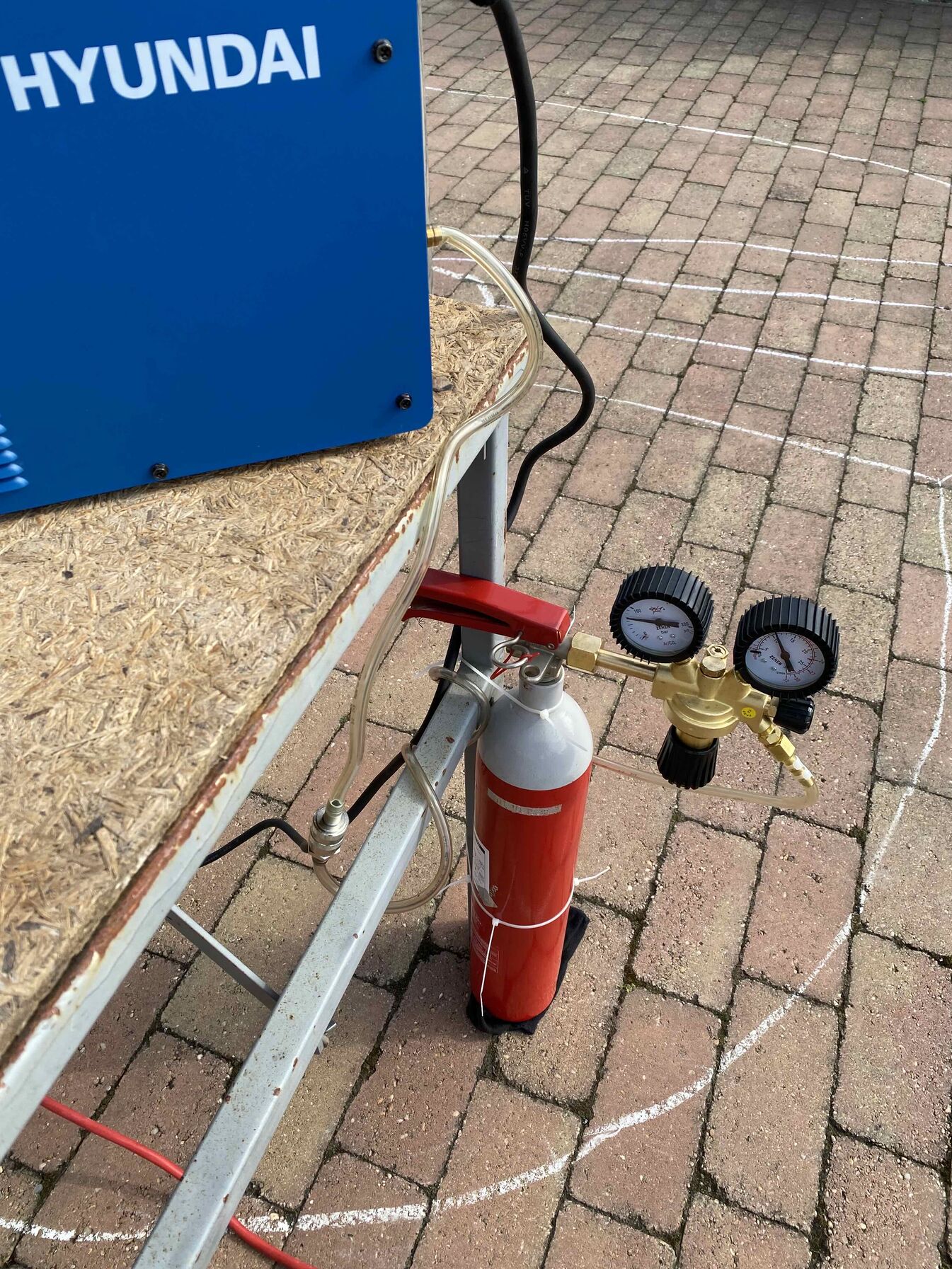

Megvan a zsákmány. A palack 3,2kg. Reduktorból egy ilyen magyart tett fel a boltos. Az mondta csak annyi a trükk, hogy a csap alá kell egy csavaranya, hogy ne legyen túl hosszú a szára. Lövésem sincs milyen ez, szóval megkértem, hogy akkor tegye is fel, aztán lássuk. A palack elzárása után, ahogy a nyomáscsökkentőből ment el a gáz majdnem kiakadt. Ő tudja. Remélem nem tojik be nekem pár nap után. Mindegy közel van az üzlet visszavinni
, nekem meg nagy palackom nem lesz úgy sem. 5kg-os huzalból meg ilyen Centroweldet kaptam. Ez volt neki. Nos, hétvégén most már tényleg megropogtatom végre egy kicsit. De nem egyszerű ez gyerekek, a mindösszesen persze már 150 fölé ment. Oké a palack betéti díját is beleszámolva, de az a jó, hogy nincs infla.

Az nem drága egy kicsit?Én a Sodastream majdnem fél kg-s (480g) töltetű palackját használom, Alis adapterrel (tudom, ez a bohóckodás kategória
, ahogy Gyöször fogalmazott - amúgy jogosan), de azt 2300Ft-ért cserélem az Aldiban, én azt hittem, messze ez a legdrágább megoldás, de 2kg töltet így 10ezerből jön ki, igaz, nem egyben, és nem is mindenkinek van közel Aldi, de kipróbálni, kis dolgokat összepöttyinteni jó móka. Fél kézzel odébb viszem kompletten, amit gyakran kell is, mert 2m-es munkakábellel "öröm" a hegesztés. Persze, aki komolyan gondolja, az nyilván nagy palackot fog venni.
Szomszéd vett 75ezerért 20kg-s töltetűt, palackkal együtt nem tudom, hány kg, de én meg sem tudom mozdítani. OK, ő izomember, meg hegesztett hozzá kocsit is, de a murvás bejáróján így is ketten toljuk, mert ott elakad a kerék. Nyilván, akinek ki van aszfaltozva az udvara, ott ez sem gond
Ez azért még neki is elég jó ideig, pedig ő teherautókat (is) hegeszt. Nem tudom, mennyiért töltik, nekem valami 10ezer alatti összeg rémlik, úgy azért nagyon baráti a gáz ára.
Vagy még egy ötlet feketeöves fillérszexuálóknak, amit inkább csak off-ban írok: láttam youtube-on olyan videót, ahol a 20kg-sról töltik a Sodastream palackot (kell hozzá egy adapter). Na ez a kemény, így megvan az olcsó gáz, és megmarad a mobilitás is...Szomszédnak próbáltam virágnyelven célozni ilyesmire, de egyelőre nem vette a lapot, lehet, konkrétabban kéne rákérdezni -

Nekem az nem sokáig volna elég a két kilós tűzoltó palack
de szerintem ha egy kicsit is többet hegeszt valaki egy ijen [link] lejárt 20 kilós palack 15000 ért nem sok és ki lehet cserélni , vagy meg tölteni és ez elég egy jó darabig !!
Ez meg majdnem ott van árban mint a tűzoltó palack [link] és ha ki fogy , meg lehet tölteni ! -

Az a vicc, hogy én örököltem az előző tulajtól egy pici piros tűzoltó palackot, amin rajta van a plomba. Szóval még van is itthon, de sosem ástam ki még a hegynyi kacatot abból a tárolóból, hogy odaférjek hozzá. Azt sem tudom abban mi van, de talán porral oltó szokott lenni. Inkább, mint hab, de az ég tudja. És van olyan ember, aki ezeket kifújja és feltölti CO2-vel, vagy ez nem így megy? Hogy lesz abban CO2?
Tehát jól értem ha pl. megveszem azt a kis Hyundai-t, arra a high flow gáz csatira a fenekén rányomom a csövet ami a reduktorból kijön és ennyi? Pápá füst és bőven elég a pinceablakot kinyitni? (pincegarázs ugyanis) A nagy palackokhoz képest, amiket hegesztőkocsikon látni nagyon pici egy ilyen tűzoltó palack, meddig elég az?privit köszönöm, de látod még nem döntöttem a gépről sem...

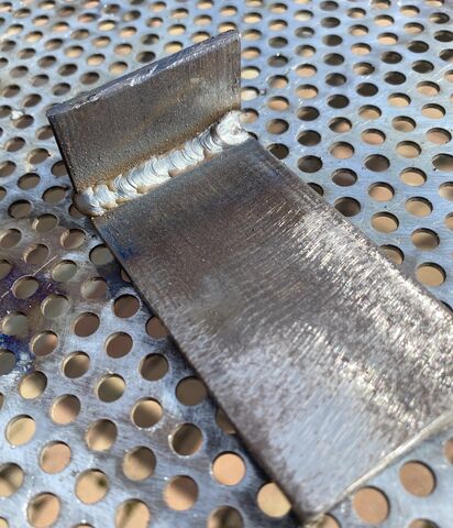

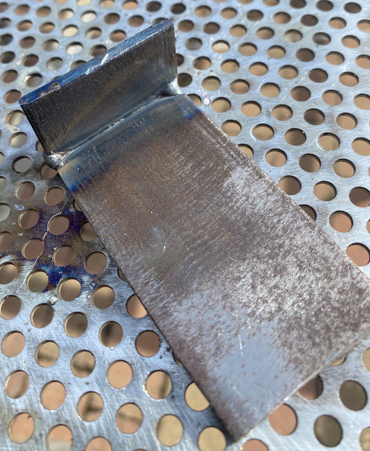

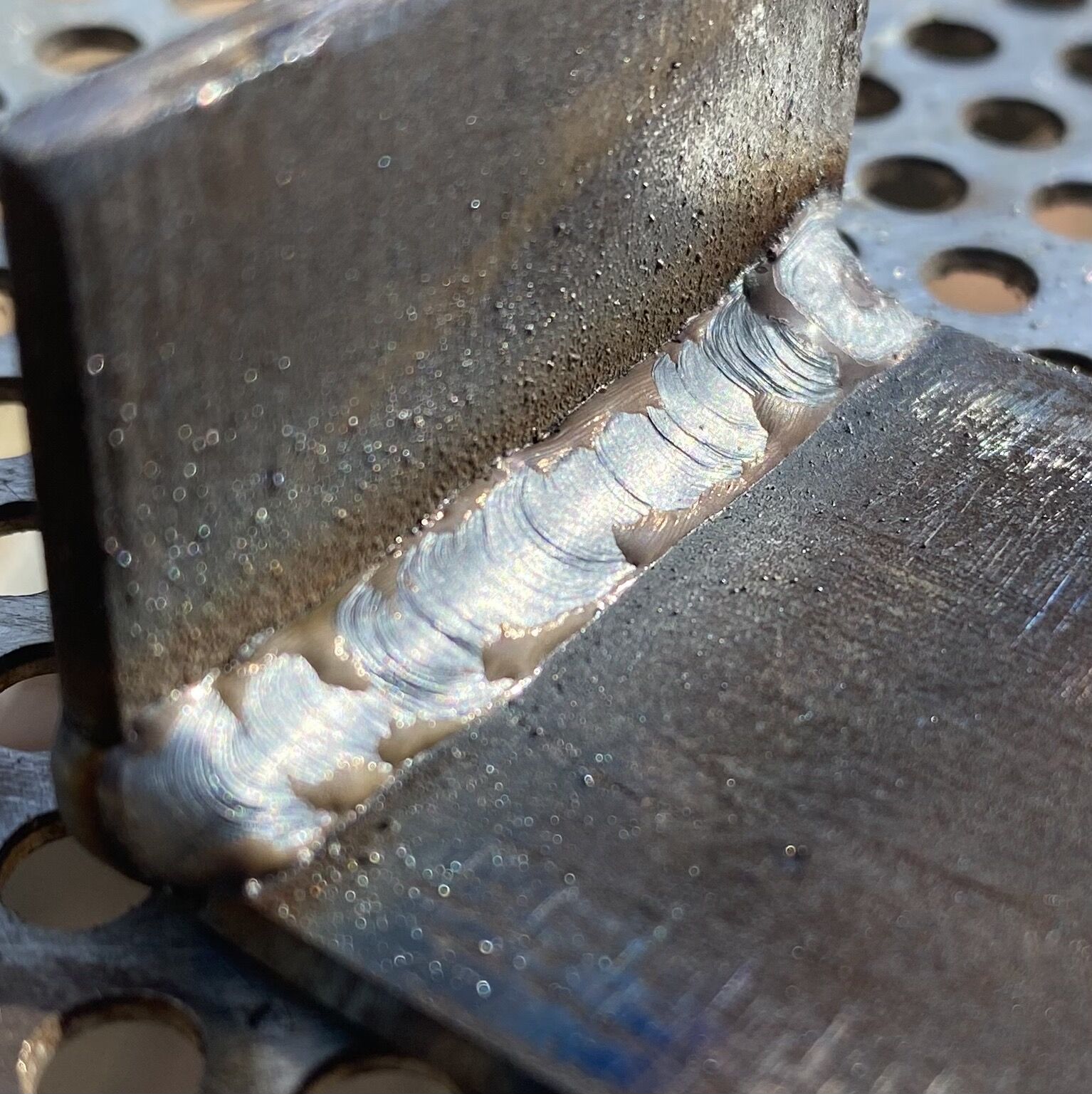

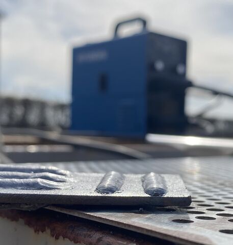

Tegnap már jobban ment. Sikerült kifejezetten szép varratokat csinálni, még ha nem is sokat. A széle soha nem megy, kipróbálom a videón látottakat.
Arra is rájöttem, hogy meg kell világítanom a hegesztési területet, mert egyszerűen nem látom, mit csinálok (ilyen pajzsom van).Más:

Pont ahogy olvastam a hsz-ed, előtte gondoltam át, és én is erre jutottam. Valahogy előtte elrántom a pisztolyt és csak utána engedem el a gombot. Nagyon remélem, hogy "csak" ez történik, bár korábban rémlik, hogy ilyen lett volna, igaz, eddig lényegében csak próbálgattam a gépet...Holnap erre különösen figyelni fogok. Így van, ha hegesztés nélkül próbálgatom, rögtön megáll a huzal
, szóval remélem, a géppel nincs baj.
Nagyon igaz, amit korábban írtál: minéljobban nyugalmi állapotban meg tudom támasztani a kezem, a varrat annál jobb lesz. Bár ma botrányosan rosszakat sikerült, kis túlzással pálcával az első próbálkozásom jobb volt...na mindegy.#2007 makos0078
Beltéren csináltam, mert nagyon fújt a szél, bár helyem az semmi, nem is fértem oda a legtöbb varrathoz, ez is hozzájárult szerintem, hogy xarok lettek. -
