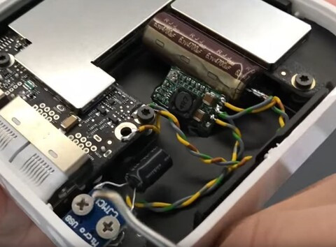

Ez már egy moddolt verzió microUSB csatlakozóval 5V-ról 3,3V adapterrel.Nem erre irányult a kérdésem hanem hogy egy ilyen mini DC-DC konverter mellé illik tenni szűrő kondit?
Egy másik modder csak egy stepdown IC-t rakott bele hűtőbordával és kész. Semmi kondi.mezis: nem horpadt hanem ragasztó van rajta.

Ez és eközött csak azért van felépítésbeli különbség mert nagyobb teljesítményű? Az ilyen mütyűrük is jól ellátják a feladatukat?
Szűrő nem kellene bele mint ennél a setupnál? -
