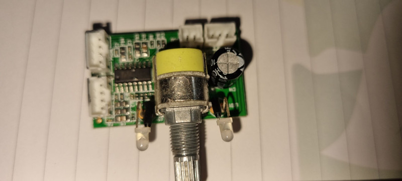

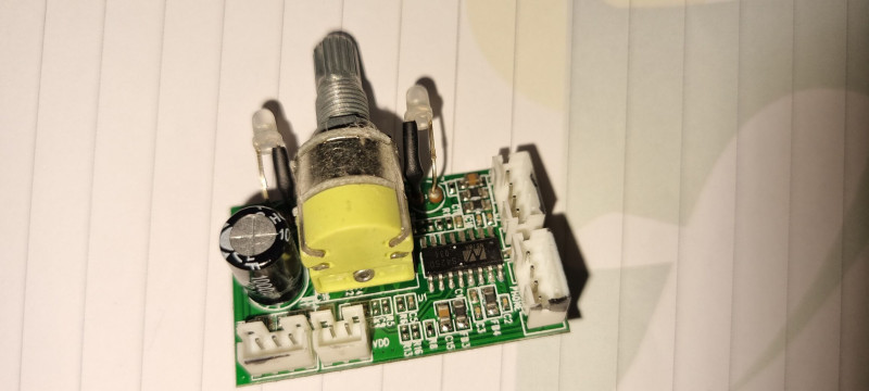

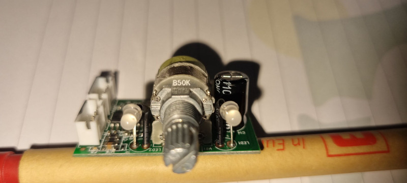

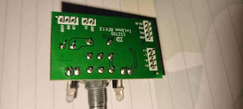

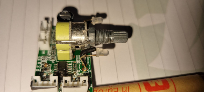

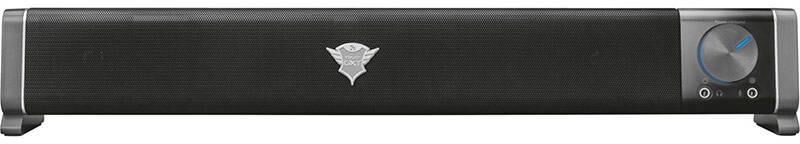

segítségeteket kérném hangerő szabályzó cseréjében.
Volna a pcmhez egy "hangfal" amiben tönkrement a bekapcsoló/hangerő szabályzó potenciométer.
Szeretném kicserélni. Azt látom, hogy 50K az értéke de lehetőleg olyanra cserélném amibe nincs beépítve a kapcsoló. Helyére inkább tennék egy különálló kapcsolót.
Mivel nem értek hozzá így kérhetnék egy pontos linket arra milyen potenciométert is vegyek?
Találtam hasonlót de inkább ha lehet külön kezelném a kapcsolótól.
Illetve ha már kapcsoló. Tudnátok azt is valami szép dizájnos nyomókapcsolót ajánlani amit belefúrhatok a ház oldalába?
Készítettem egy pár fotót is a könnyebb beazonosítás végett:

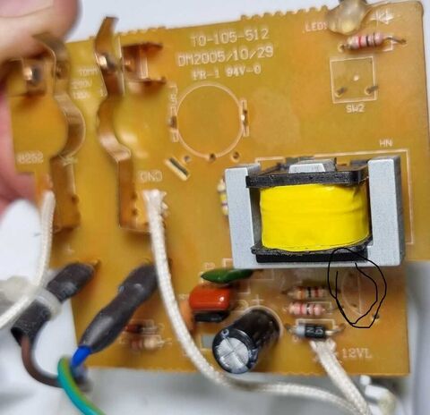

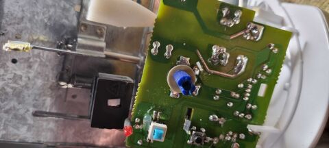

Segítségeteket kérném.
Kenyérpirító.
A működtető karját letolom de nem marad lent a tálca.
Amíg kézzel lent tartom az izzószál felizzik de mihelyst elengedem a mágnes nem tartja lent és elengedi.
Miközben lent tartom kézzel addig érzem, hogy az elektromágnes húzná, tartaná de nem elég erővel. Mintha nem kapna elég feszt.A tranzisztort már kiforrasztottam de azt jónak mértem. Legalábbis úgy gondolom.
bekarikáztam a helyét
Merre tovább mit nézzek még meg?
Új korától rossz.
Nincs rá gari. Meg lett véve és be lett téve a szekrénybe. Csak most több év után került elő mert elromlott a régi.Nem lett kipróbálva de ezen ne ragadjunk le -

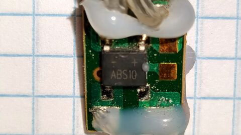

Van egy illetve több kültéri fényfüzérem
Ezek azonos típusúak és sorolhatóak.
Külön, külön működnek is szépen de ha összesorolom őket akkor elszál az a bonyolult "táp" ami van neki.
Bír egy pár napot de azután kuka
Gondolom azért mert túlterhelődik. hiszen így már cs egyedül visszi a sorokat
Segítenétek mivel tudnám helyettesíteni, hogy bírja a terhelést?
ABS10
7 füzér lenne sorolva
240v 7.2w füzérenként -

Vagyis akkor a második képen lévő "üres" lábnak is feketét kell kötni?

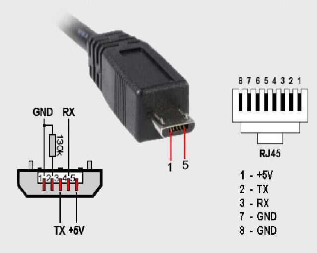

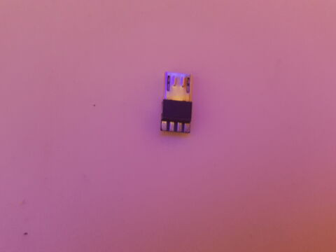

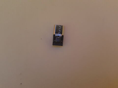

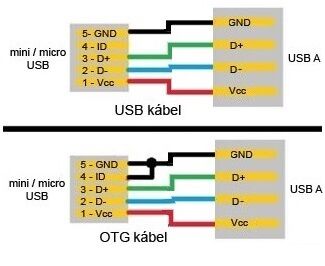

Van egy telefontöltő kábelem ami a micro usb nyakánál kontaktos lett.
Rendeltem közvetlen a gyártótólcsatlakozót a sérült csati helyére.
Kérdésem:
Szükség van arra a 130k ellenállásra vagy az nélkül is be lehet kötni?
Gondolom OTG-nek kell vezetékezni mivel néha a pc-vel is összekötöm. -
