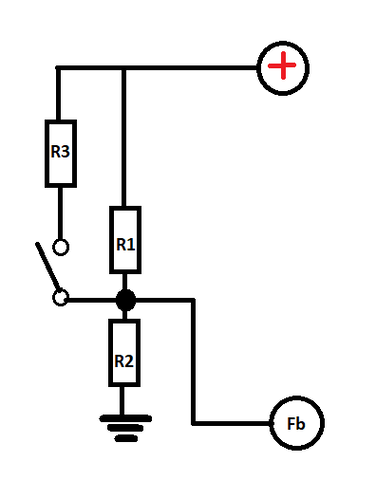

Igen is, meg nem is...
A "test ellenállás" változtatása esetén magasabb ellenállást kell bekötni ami körülményesebb, mint a fenti alacsonyabb igény esetén (a B feszültség modosítás alacsonyabb feszültségre akarom mint ami az A feszültség, és a buck.kon. úgyműködik hogy a feedback ág mennyit kap az 1V ref. feszültségből, azaz minél többet, annál alacsonyabb a kimenő fesz.)
Így az N-fettel beiktatott ellenállásnak folyamat bekapcsolt állapotban kellene lennie az A állapot előidézésére és a B állapot annak kikapcsolása...
Apró mellékes, hogy lágy átmenetet akarok, ami szimplán megoldható egy bekötött kondi 1Mohmos töltéssel a kapu ágra, így ahogy lassan töltődik, a félvezető lassan bias állapotba kerülve egyre csökken az ellenállása....
"föld ellenállás" patkolása esetén ezt pont fordítva kellene, de ez így nem tetszik, mert mindenképp kell várni a kondi töltésre az alap, magasabv A feszültség eléréséhez mert az uC ága max 40mA -re terhelhető azaz kell védő ellenállás vagy még egy FET csak erre.
(Persze kis sot-23 -as fetekkel dolgozom itt, tehát nem nagy durranás de akkor se tetszik)Illetve sajnos közbeszól, hogy a buckkonverter anomáliákat szül, a kimenő áram korlátozódik a töredékére... Valószínűleg mert az áram így is úgy is össze-vissza folyik tranzisztor/fet esetén... De optokuplerrel ez teljességgel kizárható, mert izolált a kapcsolás áramától, sőt mitöbb, itt is lehet játszani a töltő kondi töltéses opto egység lassú "fel derengetésével" amivel a tranzisztor ág ellenállása szép lassan 400K-ról leesik közel 0-ra.
Ez egy nagyon kényelmes, hibától és zajtól mentes izolált megoldás... Plusz extraként a uC is védett a buckkonverter felől.So... that's my way i guess...

Basszus... tényleg optokupler megoldja
Amm buck konverter kimenő értékét akarom módosítani mikrokontrollerrel, nem relézek, erős túlzás...
P-fet is talán megoldaná, de azt nemtom táraztam-e be... Sosem volt rá szükség de az optokupler lesz a tuti mert az izolált kapcsoló.Mikor az ember sokat görnyed monoton mód a kód írás, nyák rendezés meg maga a kapcsolás tervezésében a folyamatos hibák után belevész az egészbe és nem lát meg ilyen nyílvánvaló dolgokat...
Köszönöm !

Valaki tud valami zseniális ötletet, hogyan tudnék bekapcsolni egy feszültségelosztóba extra, alacsonyabb ellenállású ellenállásokat párhuzamosan R1-re?
Ki van kalkulálva az érték, figyelembe véve a párhuzamos kötésből eredő változókkal meg minden, egyedül a kapcsolásra kellene valami elektromos komponens
Eddigi próbáim szerint N-FET -el lehetetlen a dolog. (polarizációs visszacsatolás végett).
NPN tranzisztorral anomáliák születnek.
PNP -vel nem is ment sehogy se, mert annak föld csatolás kell.Kezdek kicsit kiégni és ott tartok, hogy inkább beszerzek digitális ellenállást...
Esetleg ha van ötletetek azt szívesen fogadnám !
Képpel szemléltetve a vizuális típusoknak: -

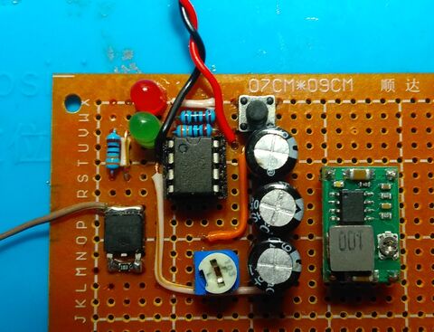

Mókából most összeraktam egy időzítőt, meg mellé raktam egy olyan buck konvertert ami neked van, lásd kb mekkora...
Igaz, ennél még bőven kisebbre lehet faragni, pláne ha SMD-zek... De úgy összességében látod, hogy elférne abban a dobozba és nem egy nagy húha a dolog.
Még 2 led is van rajta, gombra aktiválódik a másik state aminek idejét a potméterrel lehet szabályozni (hosszabb időre persze másik poti és matekozni is kell) ha letelt az idő, visszatér az eredeti statebe és úgy is marad a kövi gombnyomásig.
A FET-nek hála meg 40V 10A terhelésig hülyebiztos... -

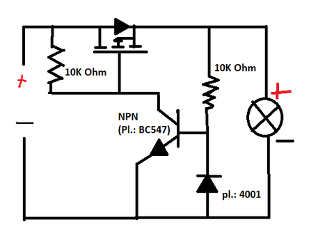

Inkább egy relét építs be (vagy egy MOS-FET -et), azt meg arduinóval lehet távolról nagyon okosan vezérelni, vagy ha faék egyszerűségű kell, akkor egy 555 timerből építesz astable módban egy időzítőt ideális kondi és töltőellenállás kimatekozásával, az meg majd kapcsolgatja neked két állapot között... sőőőt, ha kicsit bonyolítod akkor a kondi kisülését is tudod korlátozni míg a "flip-flop" másik state-be kerül... így a bekapcsolt állapot és a kikapcsolt állapot közötti idő eltelés tökéletesen szabályozható külön-külön (mint egy adott frekvencián mozgó négyszögjel munkaciklusa)
Egy PNP tranzisztorral tudsz csinálni state invertert, hogy LOW state esetén mondjuk világítson egy LED, hogy ha ránézel; lásd, tuti működik csak épp "alszik" a munkaciklus. -

HA nem akarsz fesz. estést a forrástól a célpontig akkor relét kell alkalmazni...
A relét ugyanígy aktiválhatod már N vagy P fet-el...
Itt viszont a gyakorlati limitáció a relé típusától függ, (pl 3V-os relé nem szereti ha 12V-ot de az 5V-ot se nagyon... 12V-os relé viszont átlag 7-7.3V alatt meg se moccan) akár fesz. regulátort is beiktathatsz, lévén elég olcsóak...
Sokféleképpen lehet bonyolítani az életed az elektronikában, biztos megtalálod a számodra is ideálist :")szerk.: ehhez a kínai csodához is hozzászólnék
Ha jól látom Micro USB-ről van etetve és megmondja a feszt az áramerősséget meg a kalkulált mAh-t.
A készülék szerintem maga számolgatja a fesz és áramerősség tekintetében, tehát nem kell túlgondolnod.
Feszültség változók 3 okból léphetnek fel az ilyen telefontöltőkkel etetett dolgok esetén;
1.) Gyors/Okos töltés, QC 1-2-3-4.0 töltési tech és a többi ugyan ezen fantázianeven futó gyorstöltés változó fesz. és áramerősség opciókkal operál (4.2-6-8-12-20-22V) de ez tuti feltűnt volna neked, tehát sztornó
2.) Mezei töltésnél is van áramerősség limitáció a töltési ciklus közben de főleg a végén és a "csepptöltési" állapotban, az adapter meg egy kapcsolóüzemű táp ami mondjuk 1A terhelésnél 5.2V-ot ad le, 2A terhelésnél meg 5-5.1V-ot, 3A-nél meg behasal 4.9V vagy alá3.) Majdnem olyan mint a második esetében... azaz a Tápforrás nem tud annyit kiszurkolni mint amennyivel terheled ezért feszültségesés keletkezik.
KFORboy
Nem tudtam már szerkeszteni... mert nem tudok olyan gyorsan rajzolni paintben így hirtelen, hogy nem otthon vagyok.
