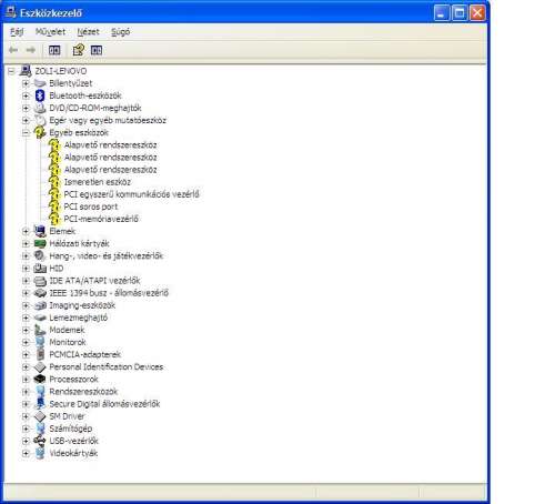

renee7
#74105
Nekem eddig mindent rendesen leszedett a TVSU, és nem ez az 1. TP notim, sose volt ilyen gond.
Amit tudsz tenni: Hirens BootCD-ről az Unknown Device-al beazonosítod mihez hiányzik a driver és manuálisan leszeded. Az is lehet hogy valamihez rossz drivert raktál fel (bár az intelligensebbje nem engedi magát feltenni ha nincs jelen hozzá a hw), esetleg lehet próbálkozni a többféle LAN / WiFi / BT, cardreader driverrel, jellemzően ezekből szokott millióféle kiszerelés lenni, hátha.
De a legjobb a Win reinstall, LAN driver fel, TVSU fel, aztán had szóljon...

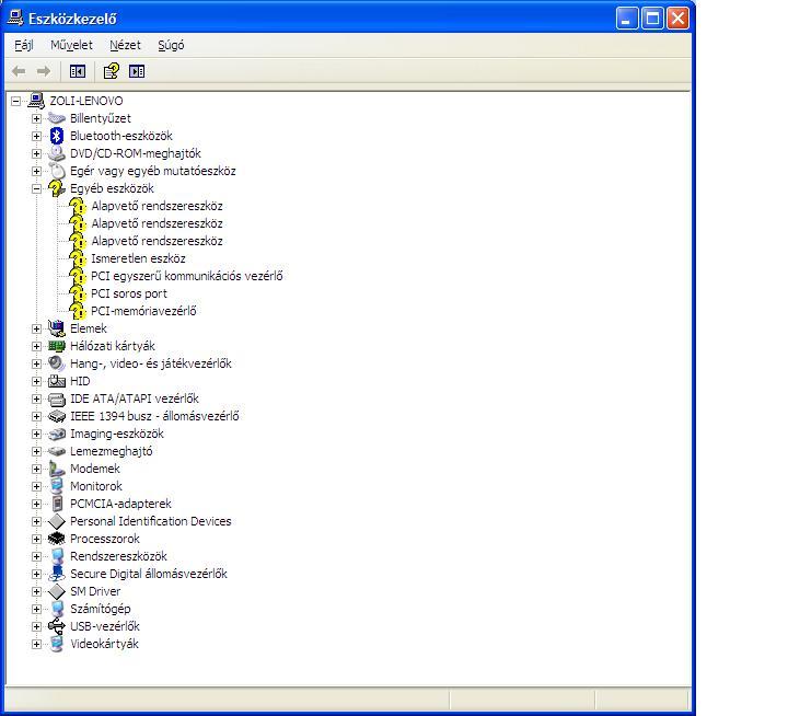

Két napja vettem egy Thinkpad T400-at. Munkára használom ás mindenképpen XP SP3 a megoldás nekem. Fel is telepítettem rendesen, a Lenovo support oldaláról leszedtem az összes 32 bites XP-s driverből a legfrissebbet. Fel is tettem őket, a Windows update is 4 eszközhöz telepített meghajtót.
Mégis, az eszközkezelőm így néz ki:
Remélem megjelenik.
Feltettem a ThinkVantage cuccok közül a System Update progit, hogy lehúzza a hiányzó drivereket. Telepítéskor már eleve ismeretlen hibát jelez, minek következtében azt mondja, hogy nem teljesen ment fel. Ha elindítom, elindul, de a második lépésben hibaüzenetet ad, hogy nem sikerül a felhasználói infókat összeszednie... Mi a megoldás? Engem csak a driverek érdekelnek, hogy minden menjen, a Lenovós kezelőprogramokról boldogan lemondok, nem kell lassítaniuk a gépet. Segítenétek beazonosítani, hogy mi hiányzik/nem működik nálam?
Köszönöm előre is!
Vagy le lehet máshonnan kapni a drivereket egy pakkban?
