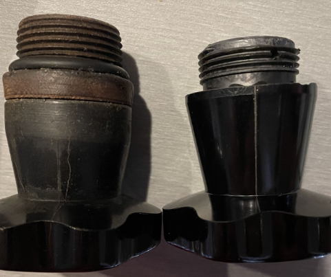

Sziasztok, egy kedves régi ismerősömnek eltört az Europiccola kazán tetején a zárócsavarja.
A gond az, hogy ez egy 90 előtti darab és a mostani az másmilyen. Lásd a képen. Rövidebb a menete. Olyan mintha jó lenne bele, de mégsem. Szivárog.
Tud esetleg valaki egy beszerzési forrást a régi Europiccolákhoz?
