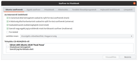

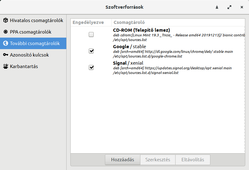

Értem amit írsz, én arra gondoltam, hogy amit említesz, hogy be kell pipálni, az lényegében ugyanazt éri el, mintha a sources.list-ben kikommenteled és frissíted a tárolókat.
Erre gondolok, csak megtaláltam Ubuntuban is: (merthogy az is van ám, igaz 20.04-es)
Mint Cinnamonban is felvehetek, amit akarok: (ezt most értelemszerűen nem neked írom, hanem annak, aki nem ismeri)

Az Ubuntu telepítése után, vannak olyan programok melyeket nem tudsz
telepíteni a tárolókból - mindaddig míg nincs felvéve a "partner" tároló.
Ezt (ha jól emlékszem) a "Programok és Szolgáltatások" alatt balról a 2.
fülön lehet hozzáadni - jelölőnégyzet kipipálással - utána a gyorsítótár
frissítése.
Lehet hogy a jdk verziónál nem segítene, de aki Ubuntut használ, annak
mindenesetre hasznos lehet ezt a tárolót (kézzel) hozzáadni.
(Mint Cinnamon-nál mondjuk nincs ilyen "parlagon hagyott" tároló.)
