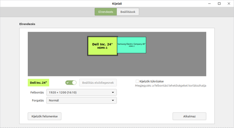

#71281
Köszönöm működik, de vagy 8 kattintás mire megvan + a TV-n még a HDMI hangot is át kell állítani mindig. Windowsban lehet profilokat állítani külön a TV-re vagy a monitorra. Egy katt a megfelelő profilra és a kép + hang is megfelelő lesz. Ez így elég macerás.
Lehetne ezt profilozni Linuxban? -

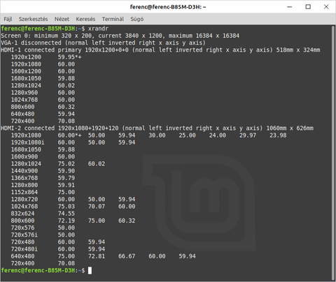

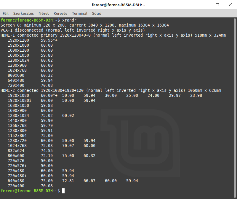

#71276
Amelyik kijelzot hasznalni szeretnet azt allitsd be elsodlegesnes (ha meg nem az), utana kattints at a masikra (az elrendezes reszen) es a kis zold pipas kapcsolo kikapcsolja, nem?
Ha cserelni szeretnel akkor ugyan ez a muvelet, csak elotte meg bekapcsolod a nem aktivat.

gigabytman
Linux Mint Cinnamon 19.3 frissen telepítve.
Intel HD-4600 (i5-4590s) + 1 monitor (DVI) + 1 TV (HDMI) + XRandR kijelzővezérlő kisalkalmazás.
A monitort HDMI-1-nek azonosítja, pedig az DVI- csatlakozás.
Alapon kiterjesztett asztalt állított be, ami nem jó. Csak egy megjelenítős üzemmódot akarok, váltási lehetőséggel monitor vagy TV.
Ez kivitelezhető egyszerűen az XRandR-rel, vagy le kellene töltenem valami progit hozzá? -
