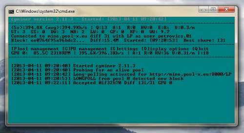

lol A nagyság ára! Nálad a 4 gpu miatt pont azt a 3 sort takarta ki a kép2-ről, amire kíváncsi voltam!
Az mindenesetre kiderült, hogy a net kapcsolatoddal nincs gond, a szerver kiszolgálja időben a lekéréseidet, és az elkészült blokkokat is időben fogadja. Ez jó.
Én az Efficiency (accepted / queued): (nálam most 484%) és Discarded work due to new blocks: (nálam most 188 A:485 R:5 mellett) értékeire voltam kíváncsi.
--scan-time|-s <arg> Upper bound on time spent scanning current work, in seconds (default: 60)
--queue|-Q <arg> Minimum number of work items to have queued (0 - 10) (default: 1)
--expiry|-E <arg> Upper bound on how many seconds after getting work we consider a share from it stale (default: 120)Elvileg a azért magas a Discarded work due to new blocks-om mert a -s 60-ban megadott időn belül egy csomó blokk nem készül el időben. Most azzal kísérletezek, hogy a -s értékét változtatom (felfelé és lefelé is) és megnézem, hogy mennyiben változik a hatékonyságom.
Nálam BTC bányászatkor ha az -s értékét a kétszeresére növeltem, akkor lecsökkent a Discarded work due to new blocks szám kb. 30%-al, és a WU érték is növekedett 10%-15%-al.
LTC bányászatnál nincs ilyen egyértelmű eredményem, még tartanak a tesztjeim.

Sok ötletem nekem sincs. Esetlen a Q-t növel 8-10-ig!
Csinálj létszíves egy screenshotot a cgminerben!
Alap képernyőről elindulva: P -> I (Ilona betű) -> Select pool number: 0 (majd enter) -> itt csináld meg a screenshotot -> any other key-jel visszajutsz a főképernyőre (pl. space)Esetleg 1-1 órányi működés után más-más Q értékekkel is csináld meg ezt!
Ha majd látjuk az eredményeket, talán tudok mondani valami magyarázatot. Miner nevét nyugodtan takard ki!
csaba951
A:82 R:20 - ez olyan 20% rejectnek felel meg. Ez extra magasnak számít! Gyakorlatilag ennyi megy veszendőbe. Keresd meg a pool-od stratum szerverét vagy válts olyanra, ahol ilyen van. Stratummal ez a veszteség csak 0,2%! pl. http://give-me-ltc.com/index De mehetsz máshová is, ahol van stratum!

Gondok vannak vagy nálam vagy a coinotron pool-al.
kép
Tehetek valamit? Közben elindult, de ma már többször csinálta. -
