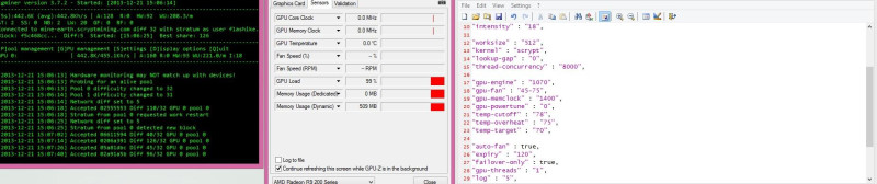

jelenleg egy zafir 270x alap orajelen, az intenzitas 18, es itt a hashrate 420, a wu 130-140, 14es intenzitasnal 310khash, igy a wu 5perc utan 280 korul volt, igy normalis. (nem volt idom tobbet tesztelni mert be kellett ugranom melozni, de amint hazaerek kifejtem a dolgokat)

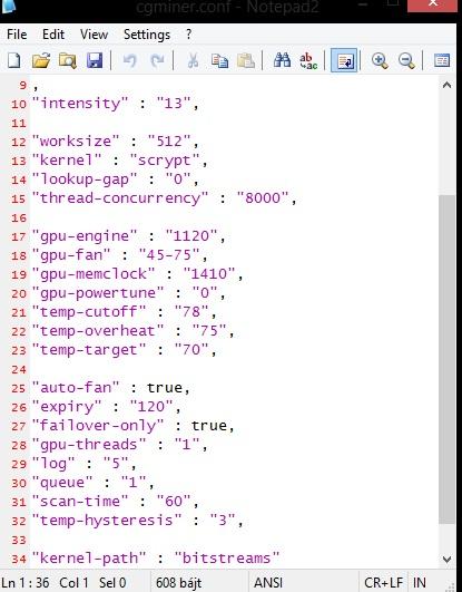

Ha a WU értéked hosszabb távon (értsd, kb 10 perc) olyan arányra, hogy a valós hash cca. 90%-a, akkor ott a beállításokkal van a baj. Elsőnek vedd vissza az intenzitást annyira, amennyinél beáll a jó értékre. Milyen vga-k vannak a gépben? Mi a bat file tartalma. Ezt a kettőt írd le ide.

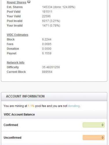

Ne csináld a pánikot! Amiről te beszélsz, az a pool diff, amit a pool állít be a sebességedhez mérten ha van a poolban VARDIFF. Vagyis az dinamikusan változó érték. A network diffet nézzed.

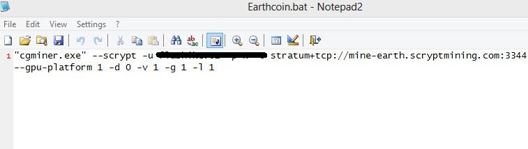

Az normális ha egy Saphire R7 270X össz-vissz 280Khash-el bányászik alapórajeleken? (1070/1400mhz)
Ma érkezett meg a kártya, cgminer 3.7.0-t futtatom, intensity-t már belőttem (12), thread pedig 8000-en van.Az előző MSI HD7770 számolt 145-160khash-el. Litecoin hardver összehasonlításánál is a minimum 417khash van írva..
valakinek valami ötlet?
