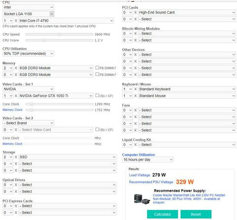

Szia.Minimum 25-30% a rendszer maximális fogyasztása mellé bőven elég.
Az ilyen kalkulátorokkal az a baj, hogy sokszor durván felbecsülik a konfig fogyasztását, hogy biztos elég legyen. Az 520-550W már-már egy felsőkategóriás egy videókártyás, vagy kisebb kategóriás, de multi-GPU-s rendszer fogyasztása a tartalék nélkül.
Sajnos a kalkulátorok értékei csak tájékoztató jellegűek. Ha leírod a konfigodat, akkor itt a topiknak jobban meg fogjuk tudni mondani.

Ahham, akkor ez is el lett cseszve az évek alatt, pár éve még jó volt.(#118870) syberia
Marad a régi jól bevált módszer, össze kell dobálni a max. TDP-ket egyesével, OC-nál a pluszt rászámolni és meg is van, ennyi, nem fogjuk ezt túllihegni szerintem
Ja, szerintem szedjétek ki az összes kalkulátort, semmirevalók lettek az évek alatt. -

Frissen mértem egyet, konnektor felől 187W a vége (prime95+furmark), ráadásul ebben benne van a Xonar DX hangkártyám is, amit nem adtam hozzá a kalkulátorban.
Tehát jól számoltam, táp felől ez max. 170W.
Remélem helyrehozzák a BQ kalkulátort, mert nekem eddig csak az számolt jól.
syberia
jim bcs
Cs1csó
#118859
Pár hsz.-el fentebb írja, hogy nem működik a BQ kalkulátor és valóban nem, igaza van. Viszont a CM-é sem rossz.

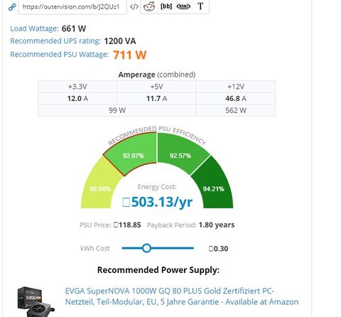

Jobb ha nem ezekből indulsz ki, a rossz minőségű tápegységek miatt voltak-vannak ezek a túlbecsült értékek. A videokártyákra írt táp ajánlások is rendre túlzóak, mert ott nem lehet számítógép specifikus értéket megadni, inkább túllövik az ajánlást, hogy ne legyen kevés a tápegység (minőségtől függetlenül) a kártyához.
(#118856) csicso82: +1 Talán nem VEGA 64 WC lesz a következő lépcső, egyedül annak indokolt a 750+ táp teljesítmény. SLI pedig már nem divat, sem nem hatékony.
syberia
Cobrusz
#118853
Nem kicsit túloz, inkább a téma összefoglalóban lévő kalkulátor számításának higgyél. 500W közelében sem lesz a maximum inkább 400W környéke-alatt.

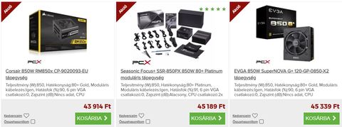

Olcsóbban is kapsz nagyon jót, 650 watt fölé nem kell menned:
Seasonic Focus Plus 650 Gold vagy Corsair RM650x 10 év gari
