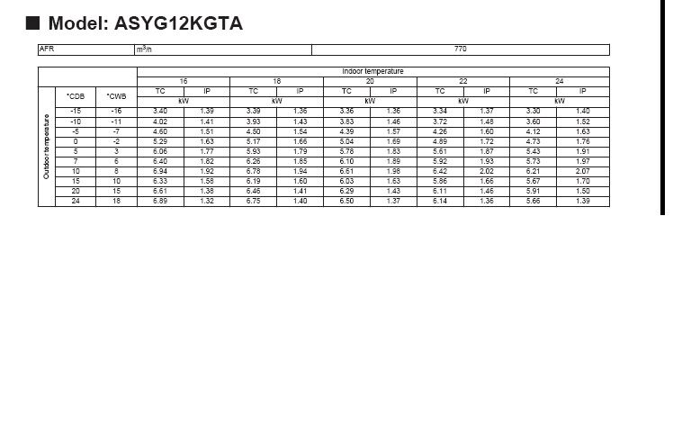

Pont a héten mértük a Comfort X-et is. ( 3,5 kW )
1 számmal nagyobb volt mint az Én U-Crown-om,
de hangban egyformák voltak.
+4 fokban a legkisebb felvett teljesítménye 520 W,
de általában 600 W-ig szabályzott le.
Mértük a pillanatnyi COP-ot is, ami 4,5 lett.
Ugyanakkor mértem meg egy másik Daikint is, ami viszont
5,3 kW-os, és a legolcsóbb verzió, 420 Watt felvett power mellett
6-os COP-t hoz. ( +4 fok )
Ez a Daikin Jósági tényezőben +4 fok felett jobb míg alatta meg
gyengébb mint a sokkal drágább Perfera testvére.
Papíron 4,27 SCOP contra 5,1Házam éves fűtési költsége 100 000 forint a klímákkal.
Abból 1 szoba fűtése amit a Daikin Perfera 2,5-ös, 7-8 ezerrel
olcsóbban valósit meg mint a U-Crown.
Nagyon sok mindent nem említettem meg az előbb, ami a 2 hasonló
árfekvésű ( Daikin picit drágább ) klíma közül a japánt teszi jobbá számomra.
Például a hét minden napjára előre programozható napi 4 időszak más-más
hőfokkal. Többfunkciós mozgásérzékelő, ami 2 személyt érzékel,
és a légáramot elirányítja tőlük. Észreveszi ha kimész vagy bejössz
a helységbe, és észrevétlenül állítja a fűtő-hűtő teljesítményt.
15-20 éves klímához is biztosítja cikkszám alapján a Daikin az alkatrészeket.Mindezek mellett nem tartom rossznak a Gree termékeit,
de...szóval... nem egy kategória a kettő.
A hűtési teljesítménye és hűtésbeni halksága miatt gondolkodom,
rajta hogy megtartsam a Gree-t is. -

Sziasztok ismét!
Amúgy van fűtésre kifejezetten ajánlott típus?Az Alba Klima oldalán nézegettem a kínálatot,látom azért van különbség melyik fűt melyik hűt jobban.
Köszönöm!

" Én Gree-vel fűtök, és teljesen rendben van..
Néha olyan baromságokat tudtok írni hogy eszméletlen... "Nézd !
Egy átlag felhasználó nem lát be a részletekbe, és valószínűleg
nem is akar, mert nem érdekli.
Egy a lényeg, hogy jól fűtsön vagy jól hűtsön.A képeket egy 300K feletti Profi Gree-ről készítettem.
Ha 22 fokra van állítva, és már közel megvan a hőfok,
mivel a beszívott levegő 24,9 fokos,
https://itcafe.hu/dl/upc/2019-02/20/784880_vpyqkpwtgzgvdena_szivottlevego.jpg
Akkor egy inverteres klíma minek vegyen fel 824 Wattot,
https://itcafe.hu/dl/upc/2019-02/20/784880_b28jktbbbtvtuwi4_fekvett_telj.jpg
hogy 42,8 fokos levegőt fújjon ki.
https://itcafe.hu/dl/upc/2019-02/20/784880_j8huutdmeqfd9pkg_kifujtlevego.jpg
Ráadásul a hűtőközeget, a cseppfolyósodási nyomáshoz tartozó
hőmérséklethez képest ( 42,8 fok ) , 9 fokkal túl is hevítse.
https://itcafe.hu/dl/upc/2019-02/20/784880_gm26xntm5wkpxeaj_tulhevites.jpgEzeket egy hasonló kategóriás és teljesítményű Daikin kb így oldja meg.
22 fokra állítva ugyanolyan körülmények közt 34-35 fokos kifújt levegő,
hűtőközeg 3-4 fokkal van csak túlhevítve, és 200-300 Watt felvett power.A Gree helyett most egy Daikin van, abban a szobában,
a napi fűtésköltségnek 25-27%-a amit ő fogyaszt,
míg a Gree amíg fenn volt, 32-34 %-át kérte.
És akkor még csak most jön a hangja.
Nem a papíron megadott adatok dominálnak számomra,
mert azokat süketszobában mérik, nem életszerű körülmények közt,
hanem amit Én mérek.
24 dB Daikin FTXM25M kontra 32 dB Gree U-Crown 2,6kW
a leghalkabb fokozatban.
Hűtésben halkabb volt a U-crown a Daikinnál.Ne értsd félre, nem rossz a Gree sem, abba a kategóriába alap a wifi,
de mégis a wifi nélküli Daikint tartom az okosabbnak. -

5,3 kW-os Daikin belépőszintű klíma
22 fokra állítva, kint +3 fok van 420W felvett teljesítmény.
24,8 fokos beszívott levegő, 35,4 fokos kifújt levegő.
A keringetett levegő térfogatárama 709 m3/h. ( 900 kg )
Ebből már a pillanatnyi COP-t is ki lehet számolni.Ellenállás hőmérővel mérve, digitális műszerrel.
Lézermutatós hőmérő nem a levegő hőmérsékletét méri. -

Olyan mint ha fordítottan működne. Most kint 15 17c van,csökkent a fogyasztás 500w allat, 39c fúj be. Ha hidegebb van nagyobb teljesítmény vesz fel kissebb hő befújással. A benti hőfok 20 c ra van állitva nem válltoztatom. Nálam a kűltérinél az alsó cső szokott jóval melegebb lenni mint a felső.
Chaser
legenda
+10 foknal 2-400w-okat mertem, 400 ha kanikulat akarok bent ( :
Ez 1db klima, 3,3/3,8kw, 100legm3/37nm
Este leadtam a havi allast, majd megnezem mennyit ment az ora, iccaka' mondjuk nem.neztem milyen ido volt, amikor reffel jottem 6 fokot mutatott kintre az appSzerk:
pjen
Enyemnel 23 v 4 az az ertek, amikor mar egyertelmuen melegot fuj be, alatta langyos, nalam mindig annyi a minimum
Elso emberke volt aki hallott a "h" tarifarol, de pontosan nem tudta h mit takar, csak ha klima a futes az legyen, de mar ez is valami ( : -

Ok a te értékedel meglennék elégedve . De 22c felvettem tegnap 1400w al kezte a fűtést külömbséget kompenzálni. Egy idő után meg is lett ez az érték kb 1óra . Lelassúlt szépen 700-800w fogyasztás mellett. De még igy is sokszor felgyorsúlt és 1000-1100w- okkat csipegettett 10 percenként. Igy visszaállitottam 20c ra. Szerelő után ha ok felveszem 23 ra lássan az értékeket. Hány fokra érdemes beállitani hogy még azért takarékos legyen ? Köszönöm

Sziasztok. Szerelő még nem ért ide, 44 órája megy 630w átlag fogyasztás. Bent 20c van álitva 34c fokott fúj be folyamatosan kb 18 óráig . Most tartja a lakás a hőmérsékletett. Este hajnalban -3 -4c van kint 600 650 w környékén fogyaszt de már csak 30c a befújt levegő

Én eddig a Fuji, Daikin, Mitshu triónál max. 62 fokot mértem ki. Szerintem kb. azon a szinten lehetett az is. Valójában egy alap gree is hozza a 60 fokot a szüleimnél, inkább a hangban, megbízhatóságban és hatékonyságban látok/olvasok különbséget. -

Alap japán a Fujitsu ASYG12LLCE jól fűt kicsit hangosabb mint a többi alap japán amelyik kevésbé jól fűt .Ha kínai akkor Gree Amber hangosabb , de szintén jól fűt. Ha nagyon csendes akkor Fiujitsu ASYG12LTCA vagy ASYG12KGTA persze nem csak beltéri hanem kültéri ezek csendesek twin rotary kompresszorral. De ez már nem az az árkategória amit mindenki szeret 300e körüli feletti/ gép+ szerelés. Panasonic esetleg de a Nordic inverter. De ha jól látom ezek a klímák kényszerből kerülnek a pályázat miatt fel. de a gépek H tarifa kérőlapjaiba amit az importőr állított ki most belenéztem....A2 / A20 állapotnál 4,1-4,3 COP....
