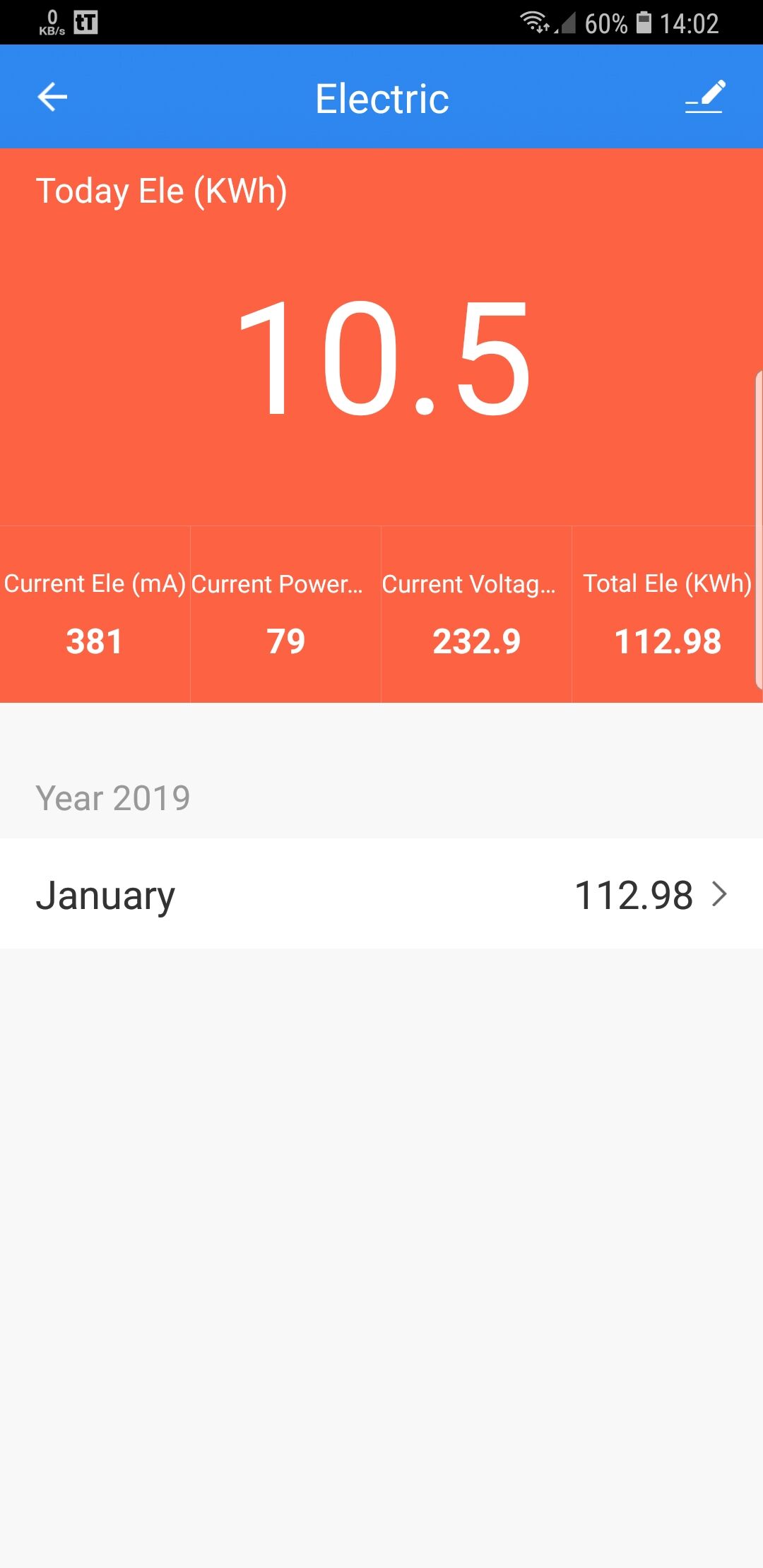

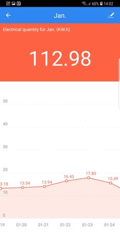

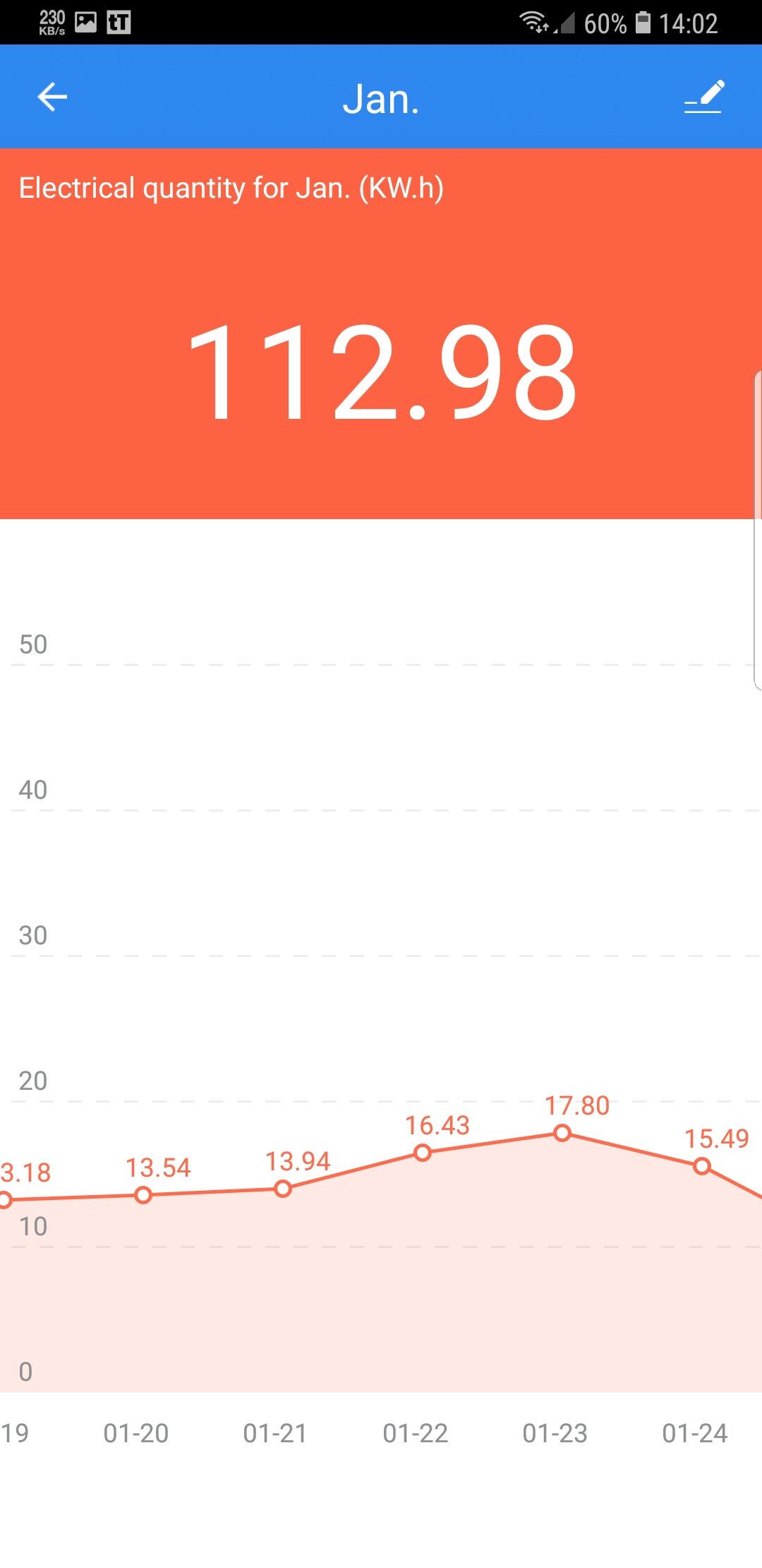

Gree amber klímához szereztem fogyasztás mérőt. Amit tapasztalatok az az hogy ki kapcsolt állapotban is megy a tálca fűtés és kB 80 wattot eszik. Ha órákra ki kapcsolom akkor is. Ha ki húzom a konnektorból és egy óra múlva vissza dugom akkor is újra indul 80 Watt folyamatosan.
Amúgy most kicsit sok a fogyasztás szerintem. Vagy nem jól gondolom?

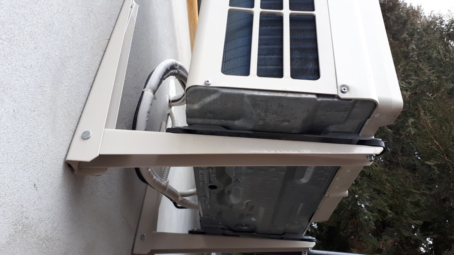

Sziasztok! Szeretnék kérdezni tőletek, egy olyan témával kapcsolatosan, ami már régóta idegesít.
A kültéri kondenzviz kivezető lyukbol már kivettem a pipát, mert befagyott, és bejegesedett. Ez egy darabig jó is volt, nem fagyott be, egészen tegnap estig. Tálcafűtés nem érdekel, eddig sem volt gond ezzel, szépen olvaszt a gép. Most kivételesen már a pipa nélküli lyuk is fullra be fagyott.
Kérdésem az, hogy mit szoltok ahhoz, ha előveszem a vasfúrót és nagyitok még egy kicsit (pár mm-t a lyukon?
Nem szeretnék pipát tenni később sem oda szóval nem gond, ha tágítanék rajta? Köszi az ötleteket
