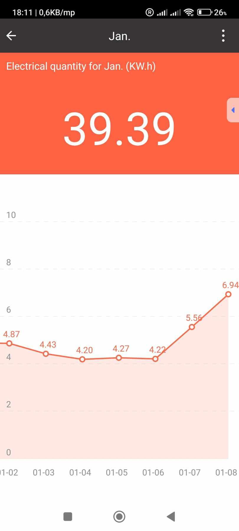

8h-18h között 4*2.5kw, 1*3.5kw Sensira 20C fok szinten tartásához 14kWh-t fogyasztott.
Sumi
Nálam az 5kw-os mitsu 15 fokra van állítva tegnap 6.5kWh-val zárta a napot, ma már most 13kWh-nál tart, pedig még 6 óra hátra van a napból..

Ahogy ígértem, hidegebb időben is méregetek tovább:
Tegnap 0 fok, 9.30-20.55: 6.53kw. Reggeli benti 21fokrol indulva, 22 re állítva.
Ma -3 kint, 7.30-17.15: 6.51kw. Benti adatok u.a.Ez sztem elég jó. Azt viszont látom hogy minden benti 1 fok emelés 10-20% fogyasztás többlet.
