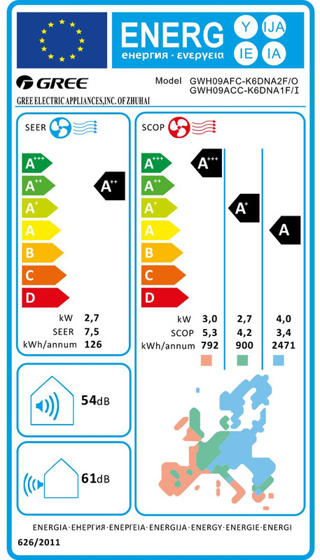

Látom Mitsu kissé hatékonyabb de jópofa, hogy a közép európai érték helyett X van.

#72939
Certificate No: 20.05.002
GWH09ACC-K6DNA1F
+12C: 0,97kW @ 6,2COP => Pe~0,156kW
+7C: 0,93kW @ 5,15COP => Pe~0,180kW
+2C: 1,45kW @ 4,16COP => Pe~0,348kW
-7C: 2,38kW @ 3,0COP => Pe~0,793kW + 0,13kW tálca és kompresszor fűtés
-10C: 2,7kW @ 2,6COP => Pe~1,038kW + 0,13kW tálca és kompresszor fűtésA klímád kompresszora alapvetően 700W-ra van beállítva (a vezérlő ezt a teljesítményt fogja 100%-nak venni).
Ettől függetlenül a kompresszor nagyobb teljesítményen is tud működni (1400W).
Ezen a teljesítményen is normál üzem szerint tud működni, ugyanakkor ez a névleges méretezett teljesítmény feletti üzem.A megadott COP-k és villamos teljesítmények a teszt körülmények között mért értékek. A tényleges teljesítmények - a telepítési helyen lévő körülmények közt változnak!
Pl. ha +7C-on nagyobb a hőigény, mint 0,93kW akkor a klímád nagyobb teljesítménnyel fog üzemelni! Ez nem jelenti azt, hogy rossz a gép vagy, hogy a klímád nem teljesíti a katalógus adatokat!A Gree klíma fűtés során alapvetően beáll egy adott teljesítményre, ahol tudja tartani a belső hőmérsékletet. Ezt tartja ~40 percig majd egy kicsit rákapcsol (olaj visszahordás és egyéb okokból) majd ha érzékeli hogy nem kell a többlet teljesítmény visszaáll az előző teljesítményre.
Lásd a lenti képen a grafikont.
Mérés nélkül nem lehet megmondani, hogy a gép milyen teljesítményen megy - ez ugyanolyan mint a villanyvezeték. A feszültség alatt álló és a feszültség nélküli vezeték ránézésre ugyanolyan, de tapintásra más

#72934
A klímagyártó szereti megadni azt az értéket ami jól mutat.
Magyarországra az SCOP érték alacsonyabb
Nálam is erről van szó újdonság és szeretnék többet tudni, pár dolgot érteni.#72937 rmihaly
Gree vonatkozásában COP görbét sem sikerült találnom pedig már egy 122 oldalas kézikönyvet is letöltöttem.
Ugyanígy fogyasztás görbét sem találtam.
Belőtte a klímát fűtésre 28C-ra akkor felpörgött aztán visszavette a hőmérsékletet amitől meg leállt.
Azért írtam feljebb, hogy fogyasztás szempontjából a videó hűtés részét érdemes nézni ott jobban látszik, mert azt a fűtéssel foglalkozó részen már elnagyoltan mutatta be.Mivel én mérni nem tudom a hangján meg nem hallom, így marad a hit és a remény, hogy valóban úgy működik és nem ki/be módban.

Az SCOP-nak nincs görbéje - az egy adott területre szóló COP átlag.
Amit keresel az a COP/ külső hőmérséklet grafikon.Mondjuk a Gree elég érdekes görbéket gyárt....
Ha van euroventes adata a klímának akkor azt az 5db COP-t külső hőmérsékletet grafikonba rendezve elég jól becsülhető az adott hőmérsékleten a COP. -

SCOP nem azonos a COP-vel.
Az SCOP a területen jellemző külső hőmérseklet és páratartalom figyelelembe vételével számított COP értékek átlaga.
Ha nem átlagos vagy nem az adott területre jellemző hőmérsékletekkel van számolva az SCOP akár 1,0 eltérés is lehet a katalógus és a valóság közt.Hogy mennyivel lesz gazdaságosabb majd kiderül. Egy rosszul megválasztott inverteres klíma alig jobb mint egy on/off, ugyanakkor egy jól megválasztott akár 50-60%-al is kevesebbet fogyaszthat.

A videó első fele a hűtésről szól ott több időt szánt ennek bemutatására.
A fűtés részen ezt a rész elnagyolta.Jah tudom, hogy az inverteres klímák így működnek csak megnyugtatna ha valahogy erről meg tudnák győződni.
Legalább egy teljesítménygörbe lenne a katalógusban.
Például az elébb a SCOP érték görbét kerestem de azt sem találtam meg. -
-szabi-
Igaz a klímát elfelejtettem: Gree Comfort X 2,7 kW, a szoba mérete 20nm.
Nem konnektorba van dugva hanem külön vezetéken csatlakozik.
Nem sokat kapcsol le szinte állandóan megy, de az én hallásom szerint végig egyenletes a hangja. Nem hallom, hogy halkulna szabályozna.SZERK: A videó amiben a teljesítmény leszabályzás-halkulást láttam: Klíma fogyasztásmérés hűtés / fűtés üzemmódban - Gree Amber Grey 3,5kW
