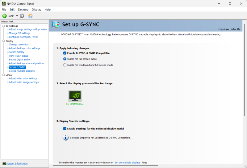

Még 1 kérdésem maradt
Ha megnézem az Nvidia Control Panel-t, ott ezt látom a G-Sync beállítások alatt:
HDMI 2.1 port van a monitoron, a laptopon, és a monitorhoz kötött HDMI 2.1 kábellel vannak összekötve. A monitoron ott virít a G-Sync matrica.

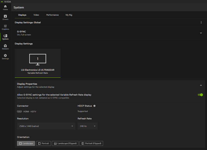

Az NVidia App alapján is be van kapcsolva és működik a G-Snyc:
Van vmi esetleg, amit még be kellene állítani, vagy miért írja a Control Panel, hogy Selected Display is not validated as G-SYNC compatible? Érdemes ezzel foglalkozni?Köszi a segítséget, meg a türelmet

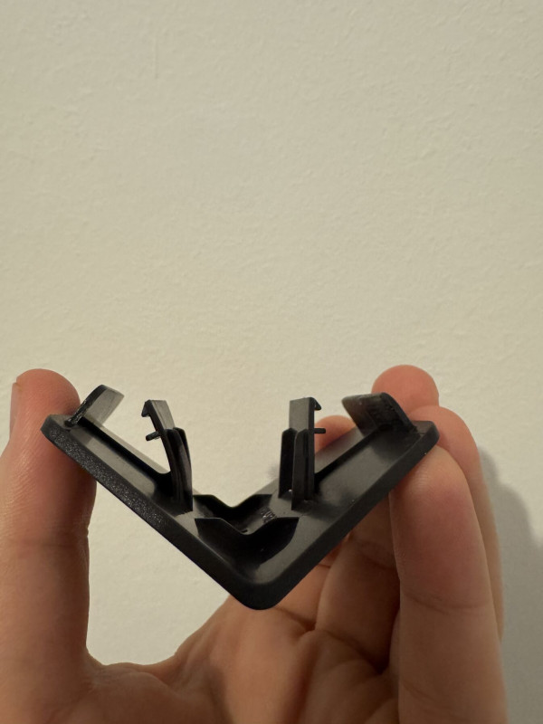

1 kis “hibába” csak sikerült belefutni:
A kábel elvezető ferde, így nem tudom felrakni. Na most egy amúgy hibátlan paneles monitort nincs az az isten, hogy ilyen filléres szar műanyag darab miatt visszaküldjek. Szerintetek ilyent ki lehet garanciában cseréltetni anélkül, hogy a monitort küldözném bárhova? LG supportnak érdemes írni? Vagy esetleg lehet hozzá vhol külön kapni?Köszi
