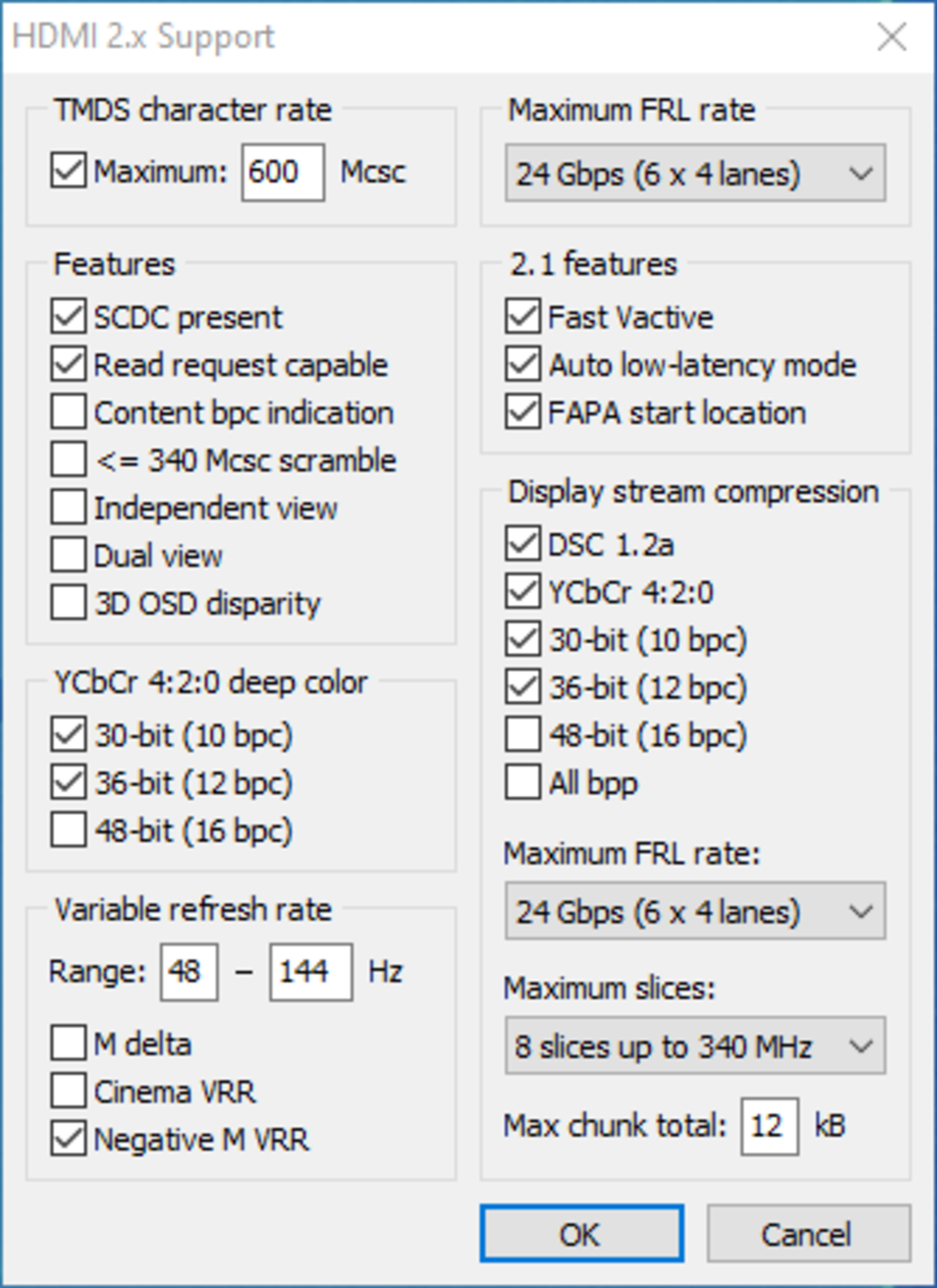

válasz Teasüti #121789 üzenetére
A HDMI csatlakozó valószínűleg az alaplapon nem tudja a DSC 1.2a-t, és/vagy hasonló sávszélességű a 2.1, mint a monitoron lévő.
Monitorról ezt írták: "Although the Gigabyte M32U supports HDMI 2.1, like most of the other HDMI 2.1 monitors we've tested, it's limited to 24Gbps."........"Because it requires DSC 1.2a and is limited to 24Gbps over HDMI 2.1, the PS5 only works at 4k @ 120Hz with 4:2:0 chroma subsampling since the PS5 doesn't currently support DSC."
Ha vennél egy DSC-s Displayport 1.4-es videokártyát hozzá, akkor simán menne a 4K 144 Hz 10 bit. (mint nekem az RTX2060-nal)Holnap országszerte 10 fok várható. Ebből 2 Budapesten, 1 Győrött, 2 Miskolcon...
Teasüti
válasz Teasüti #121793 üzenetére
Visszavonom. Wiki adataiból arra következtetek, hogy HDMI 2.0 módok állnak csak rendelkezésre, hiába a 2.1-es port az alaplapon. Úgy tűnik "vga" felőli limitáció a yuv 420 és a 8 bit.
