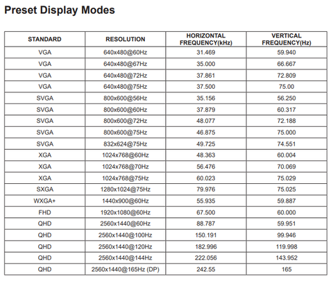

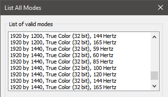

A gondom az, hogy sem ez sem egyéb típus amiket néztem nem tudja 1080p-ben a 120Hz-et csak 1440p-ben
WAT? Hol láttál te ilyet leírva?Nyilván az 1440p a fontos, se van játék ami csak 1080-ban 120 FPS-es akkor az elég kellemetlen.
Akkor tekerd lejjebb az eyecandy-t, vagy barátkozz meg az alacsonyabb fps-sel. Ronda, ha nem natívban használsz egy panelt. Ha mindenáron kisebb felbontást szeretnél, ugorj le 720p-re, az pont a negyede. -
