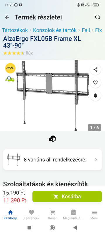

Korábban az itt kapott ajánlásra vásároltam egy TCL 55C805 típusú TV-t.
Gyerkőc miatt szükségessé vált hogy falra legyen felszerelve. Abba szeretnék segítséget kérni, hogy milyen fali tartó ajánlott, tapasztalatokra is kíváncsi vagyok?
Fontos hogy masszív legyen.Ha van erre másik topic segítsetek kérlek.
Előre is köszönöm.
