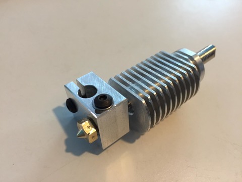

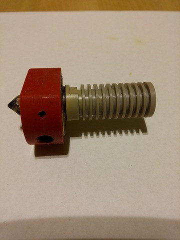

Műanyagból van a fej felső része,és emiatt nincs hűtése mint az alumínium hűtőbordás fejeknek.
Könnyebben el tud dugulni emiatt mert sokkal nagyobb részen van megolvadva a nyomtatószál (nem csak a fejben olvad).
A száltovábbítóját viszont nagyon jól megcsinálták a Craftbotnak ,erős masszív szerkezet.Inkább egy E3DV6-os fejre cseréld le.

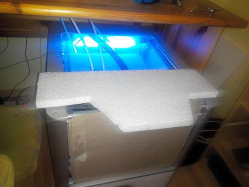

A melegítést nagyon fel lehet gyorsítani, ha a cucc köré raksz valami burkolatot. Holnap csinálok képeket arról, hogy mi hogy oldottuk meg (elég dzsunka, de működik). Bár ahogy elnézem, a tiéd nyitott darab, de karton+hungarocell megoldja, csak nem lesz szép. Viszont a PLA sokkal jobb házi nyomtatásra mint az ABS, legalábbis tapasztalataim szerint nincs semmi hátránya, és gyorsabban, olcsóbban nyomtatható. Meg könnyebb használni PVA támasszal az ABS+PVA pedig bonyolult. Ha erős belső szerkezetet szeretnél, szerintem próbáld ki több kitöltési mintával, nagyon sokat számít.

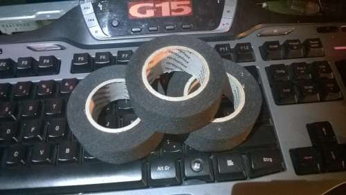

Ezen a képen is azt láthatod:
ragasztós szövet lényegébe , és rengeteget lehet rá nyomtatni nem kell felszedni csak ha már nagyon össze van kenve.
Illetve elképzelhető hogy a 0,5-ös nózli már nagy a 0,2-es vastagsághoz valóban. Nekem 0.4-es lehet pont a határon vagyok
iszonyat szépen dolgozik a gép.
A hőmérsékletet nem mértem le, mert bőven nem annyi mint valójában, mára már rutinból megy h kb mennyire kell , szal amint mondtam hogy 80-90-re teszem lehet csak 70 mert nekem is tükör van. Viszont nincs közte semmi, lehet majd leveszem és hővezető pasztával teszem vissza hátha számít valamit.
nézzbe
Először acetonban oldott abs-re nyomtattam de megtaláltam a legjobb megoldást , bandázsra nyomtatok, szövet miatt és hogy a nyomtatót kicsit jobban leengedem nagyon jol belekapaszkodik majd teszek is fel képet. Plusz 1.0-as repetierben meg lehet adni hogy ne csak szoknyát húzzon hanem töltse is ki azt a részt ezáltal stabilabban marad ott az anyag. De ennek a műanyag hőtágulásához van leginkább közé. Szóval lehet akár valami hőkarakterisztikát is alkalmazni. Én pl 60 fokos bed-el kezdem szilárd rétegek után tolom is fel 80-90re aztán egy idő után ha már kb 1 centi magas megvan az elem vissza veszem 60-ra vagy akár ki is kapcsolom. Szóval ki kell kísérletezni a legjobb megoldást
