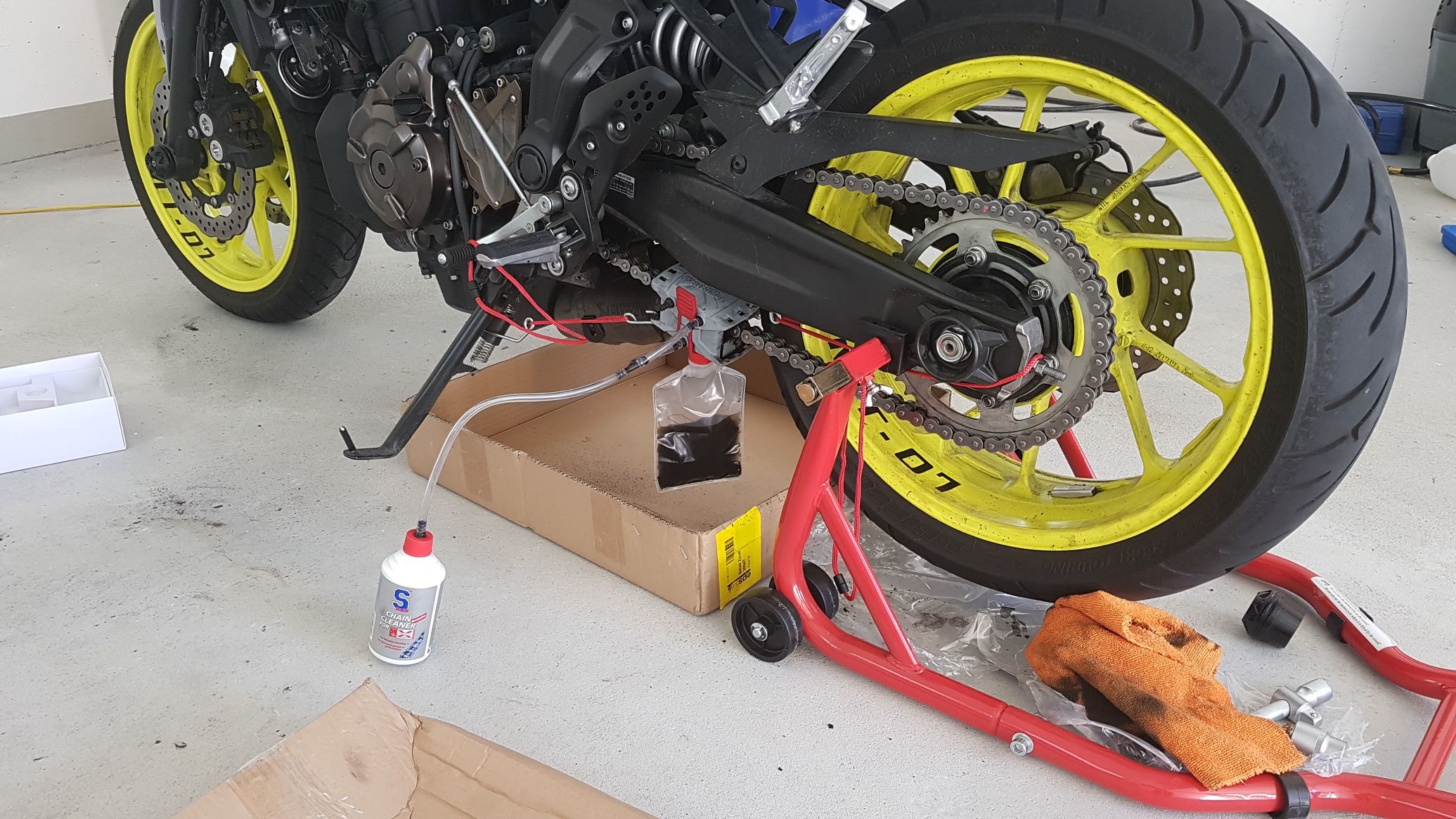

Most kenem le tisztítás óta 3-adszor az S100-al és valóban, kezdődik rajta egy taknyos réteg, szóval lassan tisztítani kell ismét. Nagyjából 1200-1400km-ről beszélünk. Gondoltam már fegyverolajra, de az túl híg, a motorolajat meg pár magyar cikkben nagyon lehurrogták, hogy nem jó a gyűrűknek. De nem tudom egy vezérműláncban pl mennyivel másabbak a gyűrűk. (Van-e)
Az biztos, hogy maga az olaj öntisztító valamelyest és érdekes lenne egy automata olajozóval egybekötve. Kézileg alkalmazva neked mi a tapasztalatod, meddig bírja egy kenés? -

(#102064) veze most nem mértem ki, mert az egyenes nem hazudik, a lánc egyenes, a futás is, de ha legközelebb a műhely felé megyek rámérek, ha valami nem stimmel azt uppolom.
Formaster
Lézeres lánc állítás, konklúzió. Egyrészt elégedett vagyok a CAT Pro lézerrel, teljesen erős fénye van nappal is, ahhoz képest, hogy két fika gombelemmel megy.
Másrészt rovátka... hazudott. Nem tudom, hogy csak a Yamaha ezen szériáján kottyan-e ennyit a kerékleszorító, de összesen egy teljes értékkel kellett arréb rakni az egyik oldalt a másikhoz képest, sajnos nem mértem le, de ez valamivel bizto több, mint 5mm. (Persze tudom nyilván boruktak vele, összecsuklott a váz stb
de ez kizárva) -
