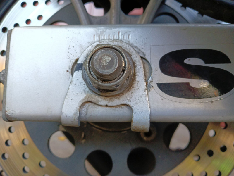

Na, meg is van, mi volt a fő probléma. A marker tud billegni, egy jelet ide oda simán. -

Pttypang
#151449
Ez az, hogyha jelre állítom, az kb 2mm. Akkor a kerék lehet 2cm-el lesz odébb.
Próbáltam a villánál a gumi távolságot megmérni, de nem egyszerű. Azon gondolkozok, hogy addig farigcsálok valamit, hogy éppen beférjen az egyik oldalra, és ahhoz képest látom, milyen a másik. Ha nincs jobb ötlet? -
7Sony7
Sziasztok. Az jutott eszembe, hogy ha állítok a láncfeszességen, nincs valami trükk, hogy a hátsó kerék tuti egyenesen álljon? Mert amit vettem mocit szépen fut szerintem, de állítani kéne a láncon. Viszont a két villán nem ugyanazon a jelen van. Akkor most csálé, csak én nem érzem, vagy egyenes, csak szar a jelzés?

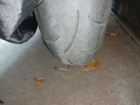

Ok srácok, köszi mindenkinek a gumis hozzászólásokat. Egyébként csak azért gondoltam a használtra, mert amivel vettem a motort, az kockára van kopva. Gondoltam, attól csak jobb egy alig láthatóan használt..
7Sony7
Srácok, ok, hogy autónál nem nagyon éri meg használt gumit venni, de motornál mi a helyzet? Rengeteg, szemre jó állapotú motorgumit hirdetnek elég jó áron.
