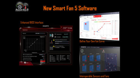

Valaki használja giga laphoz a gyári ventivezérlős progit? App center, azon belül System Information Viewer aszem.
Mert én igen, de az a bajom vele, hogy hiába indul el windows-al együtt, nem azserint vezérli. Rá kell mennem külön a progira és akkor vezérli aszerint. -

System Information Viewer azaz rövidítve SIV
Információkat tartalmaz a rendszerről, chipset, órajel, cpu típus stb stb!
Továbbá tartalmazza szoftveresen a Gigabyte Smart Fan 5 programot ami NAGYON jó! Lényegébe szoftveresen állíthatjuk, felismertethetjük az összes ventit a gépben. Azokat be tudjuk kalibráltatni, manuális fordulatot, automatikus (smart) funkciót lehet beállítani és monitorozni az rpm-et!Nekem kifejezetten tetszett ez az app! Igaz most teljesen a BIOS-ra van bízva a vezérlés és ott van beállítva manuálisan, hogy mennyit forogjon. A szoftver szerintem ezt felül bírálja ezért nem tettem fel.
A Giga lapokon több érzékelési pontból határozza meg mennyit szükséges emelni a fordulaton.
Hihetetlen jó innováció ez a mostani szériás Giga lapokon, az alaplapon lévő csatik, (pinek) automatikusan felismerik milyen hűtés lett rácsatlakoztatva! Engem kilóra megvettek!

Eddig nekem mindent a lap csinál (még a hűtést is rábíztam a Smart Fan 5 rendszerre) nagyon jó.
Manuálisan beállítottam mikor mennyit forogjanak a ventik. (Hasonló mint az MSI After megoldása)Cingáriusz
