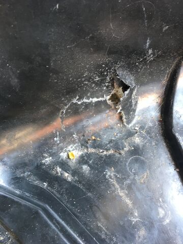

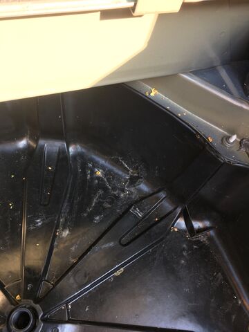

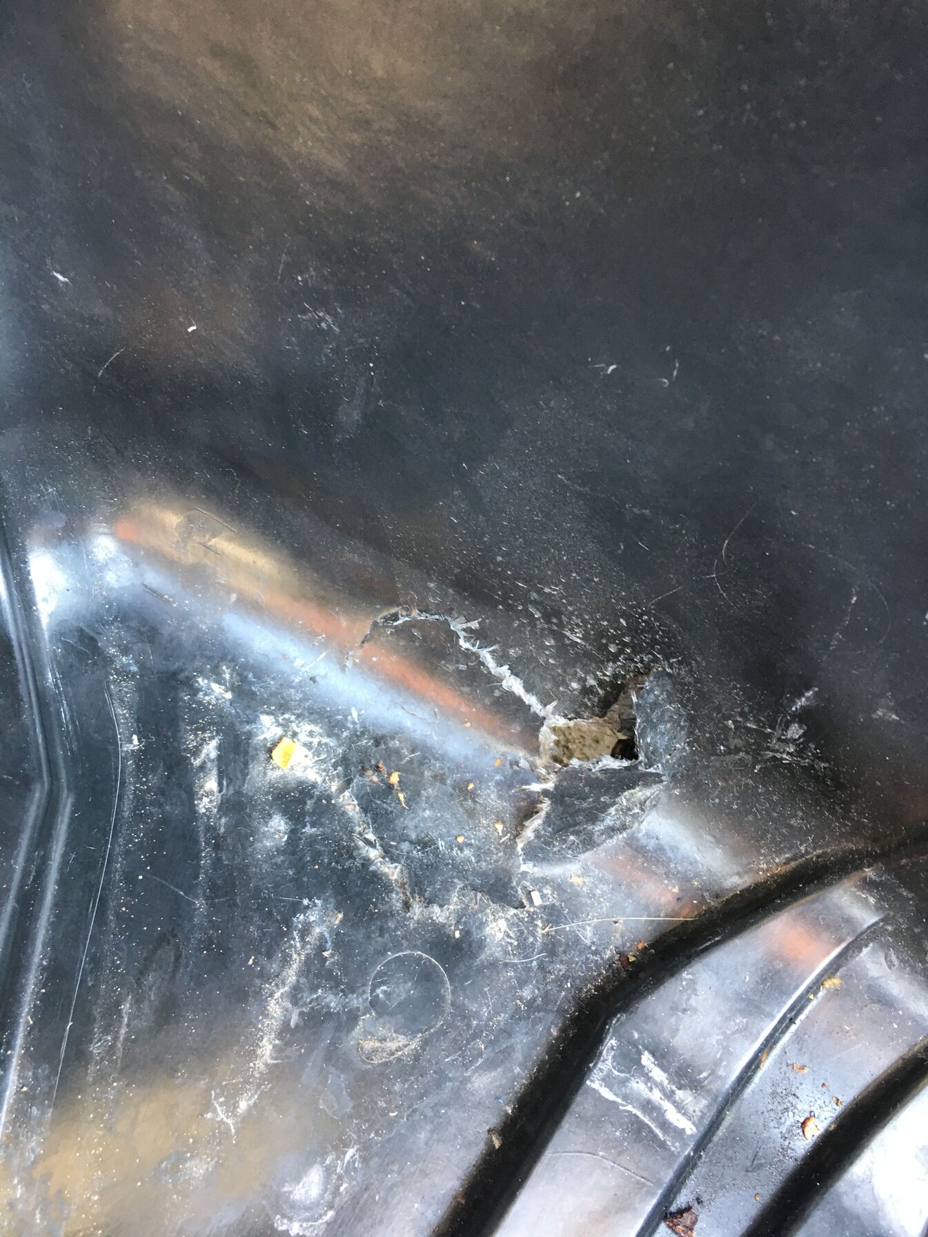

Ilyet még nem pipáltatok.
Minap előttem, egy platósról lepottyant egy pár kődarab.
Egy majdnem az ablakot vágta be, egy a kocsi alá ment be.
Hallottam, hogy valami koppant egy hatalmasat, de elengedtem.Most pakoltam ki a csomagtartót:
Inkább nem merek belegondolni, hogy a tank alig van mellette, és azt is így átvitte volna, de sztem a padlólemezt is.

#81217
Milyen szín?
Hol van az az 1cm átmérőjű leverődés?
Csak leverődés, vagy horpadás is?
Csak a szín sérült, vagy a galván réteg is?
Én anno vettem, de... pont egy jó árnyalattal sötétebb, a metál részét sem találták el jól, szóval okádék módon néz ki.
Arra használtam, hogy egy durva meghúzásnál (hátsó sárvédőív ) elfedjem a fémet, hogy míg tart a bizonyítási eljárás, meg mire eljut lakatoshoz, fényezőhöz, ne oxidálódjon. (természetesen pont törlődött a felvétel, mire a rendörséghez került
így a biztosító sem fizetett, hiába láttam, de a vétkes nem ismerte el, annak ellenére sem, hogy céges autó). Lakatost/ fényezőt meg nem találtam, aki nem azt mondta, hogy ki lesz rakva gittel, ki lesz vágva a komplett hátsó idom, és behegesztenek a helyére egy másikat. Aki meg kvázi kihúzná, és kalapálná 3 hét alatt, 350e Ft-os ajánlatot adott rá, fényezéssel, mert hogy pont tripla lemez van, amivel nem kummantott nagyot, mert tényleg, csak nem a sérült részen.
Szóval most szépen lassan húzogatom, hőlégfúvóval, meleg ragasztóval, Glexo hideggyurmával formálom, ill kalapálom, zömítem a lemezt, és ha szépek ez ívek mindenhol, újra lesz fényezve az a rész, az összes ajtórányitást, kijavítom, kap egy polírt, és kerámiát az egész autó.A motorháztetőn, a festéklepattogzódásokhoz a Carcolornál kevertettem helyben. Igazából évjárat, színkód, típus alapján belövik, a kártyával csak ellenörzik. Van szettjük is.
Alaposan lemostam, kémiai ónozó (megtuningolva egy kis Ón-II-kloriddal), semlegesítettem, lemostam, műkörmös pipettával, meg fecskendő tűvel feltöltöttem picit domborúra, pár nap múlva síkra csiszoltam, és lakk spray, majd pár hét mulva polír. Nem is látszik a nyoma. Beteg dolog a Covid, amikor nem mehetsz sehova. -

[kép] megérte alánézni, hát persze, hogy megint elszakadt a középső... rendeltem is újat.
Megvolt a pufogórendszer át dörgölése acélgyapottal, majd RO55-ttel ecsetelés, újabb gyapotolás. A bevonatot nem rohasztja le, viszont a felületi rozsdát lekapja, plusz passziválja. A gyári, Bossal dobra van palástcsere, vagy ez csak legenda ezekre a nem henger dobokra? Nem tetszik, már nagyon rohad, bár MÉG nem fúj ki sehol.A tükörlapom fűtése is megadta magát egy hete, de csak a csati volt kontaktos, kapott egy galvánfürdőt, mindenesetre az új lapot raktam vissza a régivel inkább nem szarakszok, hiába jött le egyben, hajszárítózva.

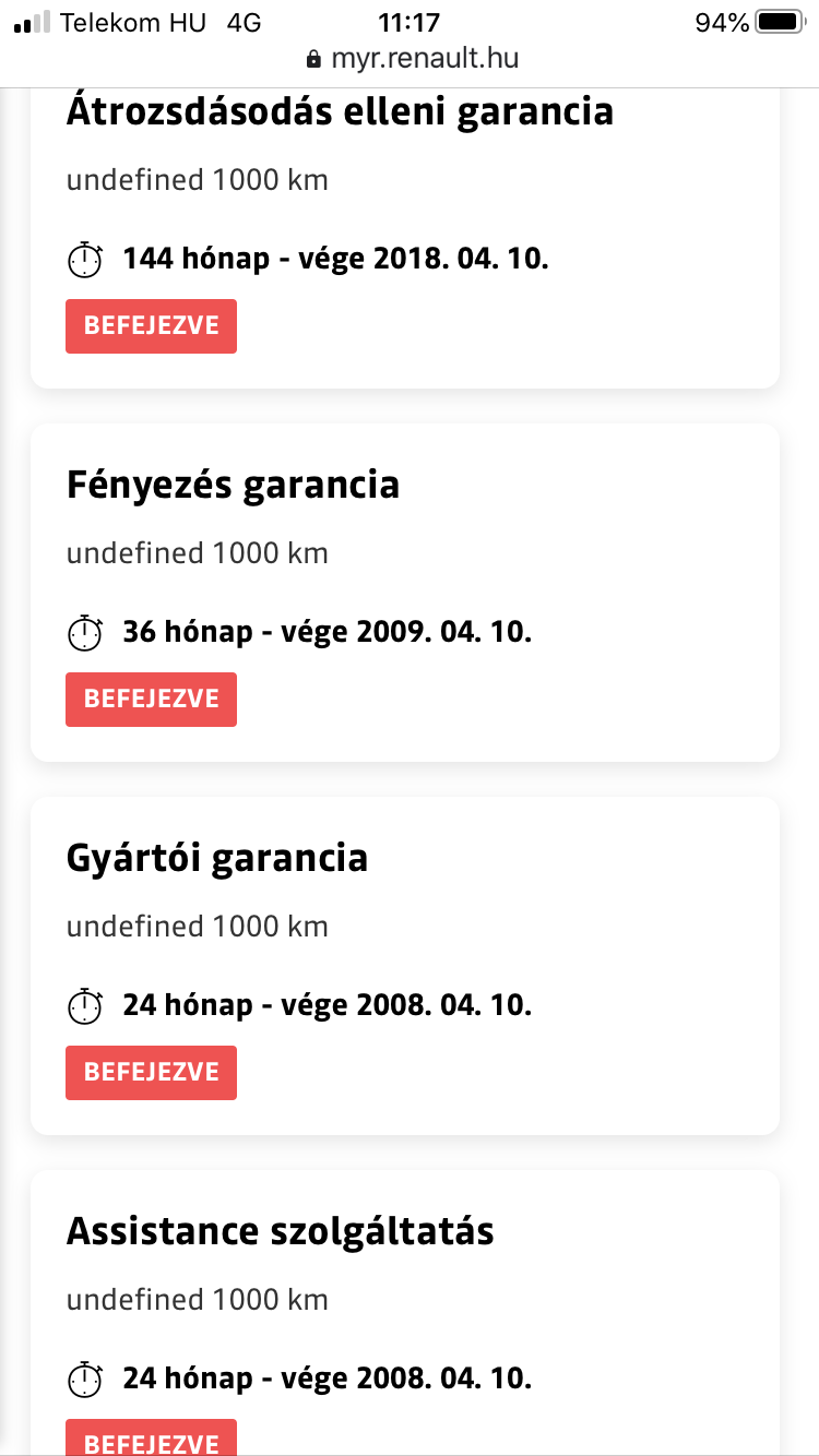

M2-nek, a könyöklőben van egy kis cimke, amit a QC-kor tesznek bele, azon megvan a gyártási idő is.VIN alapján márkaszervíz megmondja. Régebben a myr.renault.hu is kiadta ha regelted, nekem
most nem adja ki telefonról, viszont, mutatja a rádió kódot.MOD:
Rosszabb esetben, ha a szerződések, és garanciák fülre mész, akkor a garanciákból vissza tudod számolni a forgalomba hozás idejét.
Ez nálam, 2006.04.10

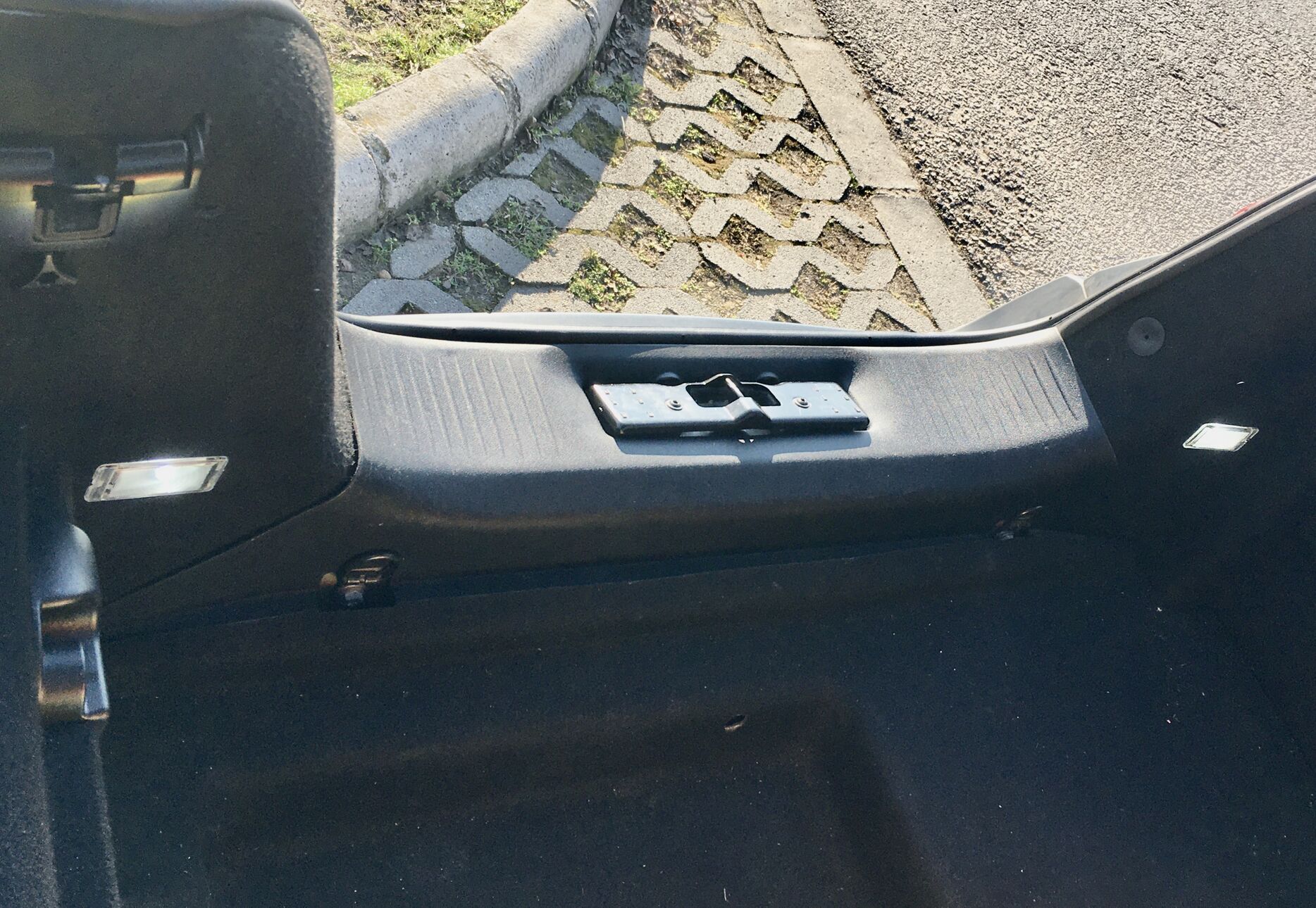

Mindig is keveselltem a csomagtér világítást, de nem akartam LED szallaggal, meg egyéb megoldásokkal szórakozni.
Így hát tükörszimmetrikusan kapott egy ugyan olyan világítótestet.
Az eredeti felfogatásról sablon levéve, átmásolva, és szikével kivágva az új hely.
Táp leágaztatva az eredeti vezetékről, színhelyes LICY vezeték, saját TYCO csatlakozóval, újrakrimpelve, a tető mozgató bowden, és olajcsövek mellett elvíve, és textilbandázsolva, hogy ne dörzsölődjön, zörögjön.
Kapott W5W LED-eket, hogy ne két 5w-os izzó terhelje a vonalat. -

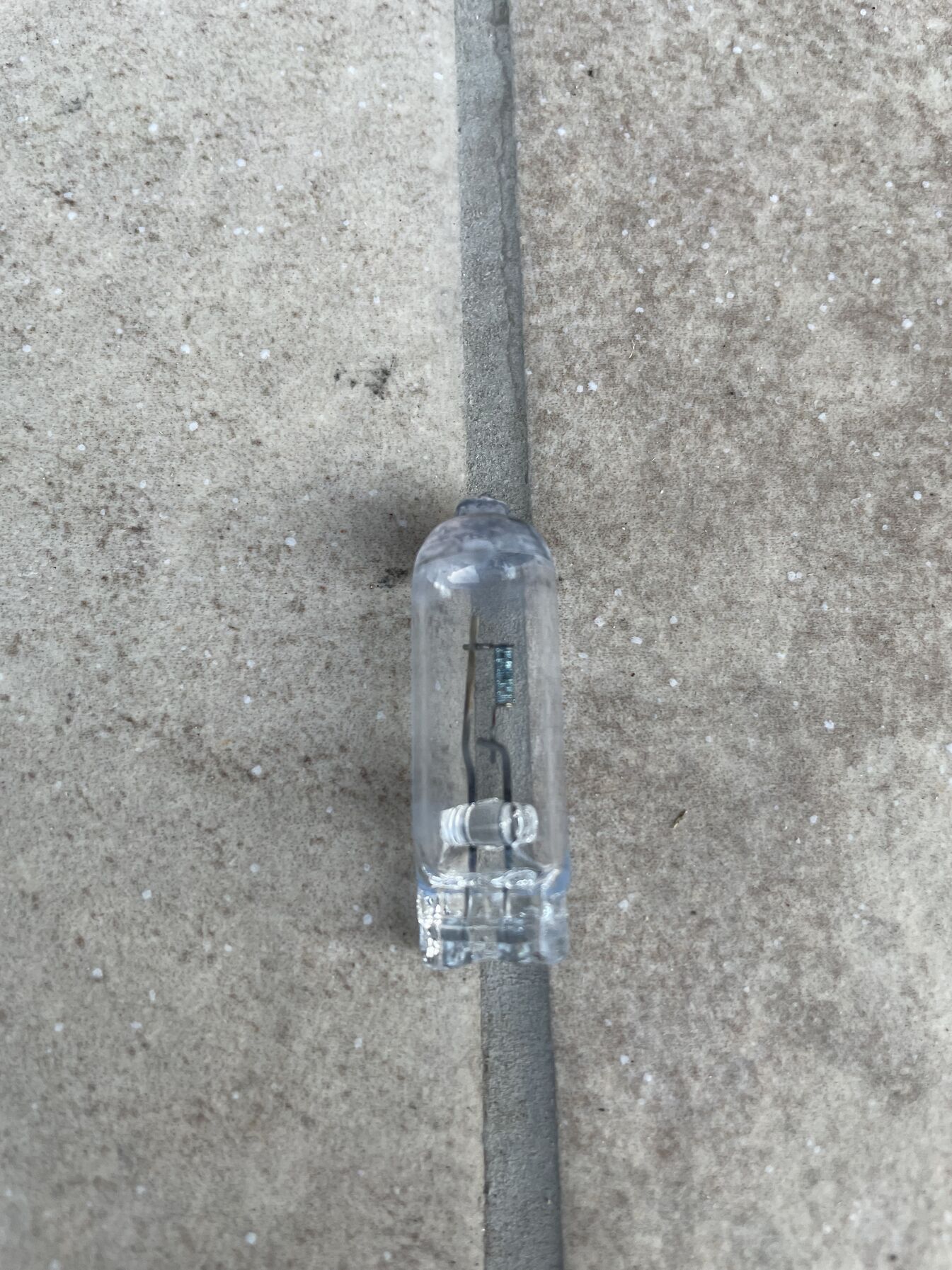

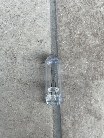

Ahha, csak ha törik a patent, akkor mehet cserélni, vagy hallgathatja, hogy zörög, míg nem rak bele újat.
Plusz nekem így, az utasoldali részen ott van útban az üzemanyagszűrű csövezése.Kimaradt, hogy először koppig a menetirány szerint tekeri ki, akkor kiveszi a kerék mögötti dobbetét patenteket, majd utána koppig a másik irányba, hogy hozzáférjen a maradékhoz, és könnyen le tudja venni a dobbetétet. Vagy bakra rakja, leveszi a kereket,
Csak nekem logikusabb legugolni, a lökös alján lazítani, vagy kikapni a 6 db csavart 10-es crovával, kikapni a zárhíd takarójából a 5-5 másodperc alatt 6-8 db, műanyag csavarhúzóval kiszedhető patentet, majd kikapni a lökös másik 8-10 patentjeit, 7-es crovával a két oldalt dobbetét csavart, leborítani a lököst egy kartanlapra, közben kioldani a ködlámpa vezetékét, ha leveszi a lököst? Kikapni a 3 csavart torxal, ami tartja a lámpát a szemöldökkel együtt, és kint van a lámpa.
Ki lehet cserélni az izzókat, benyúlni egy ronggyal, és kitörölni a lencsén, foncsoron levő port, nem kell a koszban a porban térdelni, nőgyógyászkodni, összekoszolni a ruhát, beakadni valamelyik üzemanyag vezetékbe, rosszabb esetben letörni az üzemanyagszűrő csatlakozóját, arrébb pakolni az ablakmosó tartály beöntőjét stb.
Ha meg végez, mehet minden visszafele.DonThomasino: mert a videóban ph1 van. Nem találtam ph2-es videót, de az is kb ugyan ez, csak nincs tartó rugó a tompított, meg refi izzón.

Regisztrálj a Myrenault-ra, ott regeld be a kocsidat alvázszám alapján, és megkapod a lejárt garanciákat is.
egy 2005 decemberében gyártott, májusban átadott M2 CC így néz ki:

rob210
#76595
Igen.
már el is sirattuk, de bízunk a legjobbakban.Viszont, az az ajtó, a képek alapján egyszer már volt törve, és gittből újrahúzva.
Az a szomorú, hogy ez is csak így derül ki.Csúnyának csúnya, lehet vadászni bontott ajtót, sárvédőt, és bízni benne, hogy a futómű rögzítési pont, és szerkezeti elem nem hajlott.
