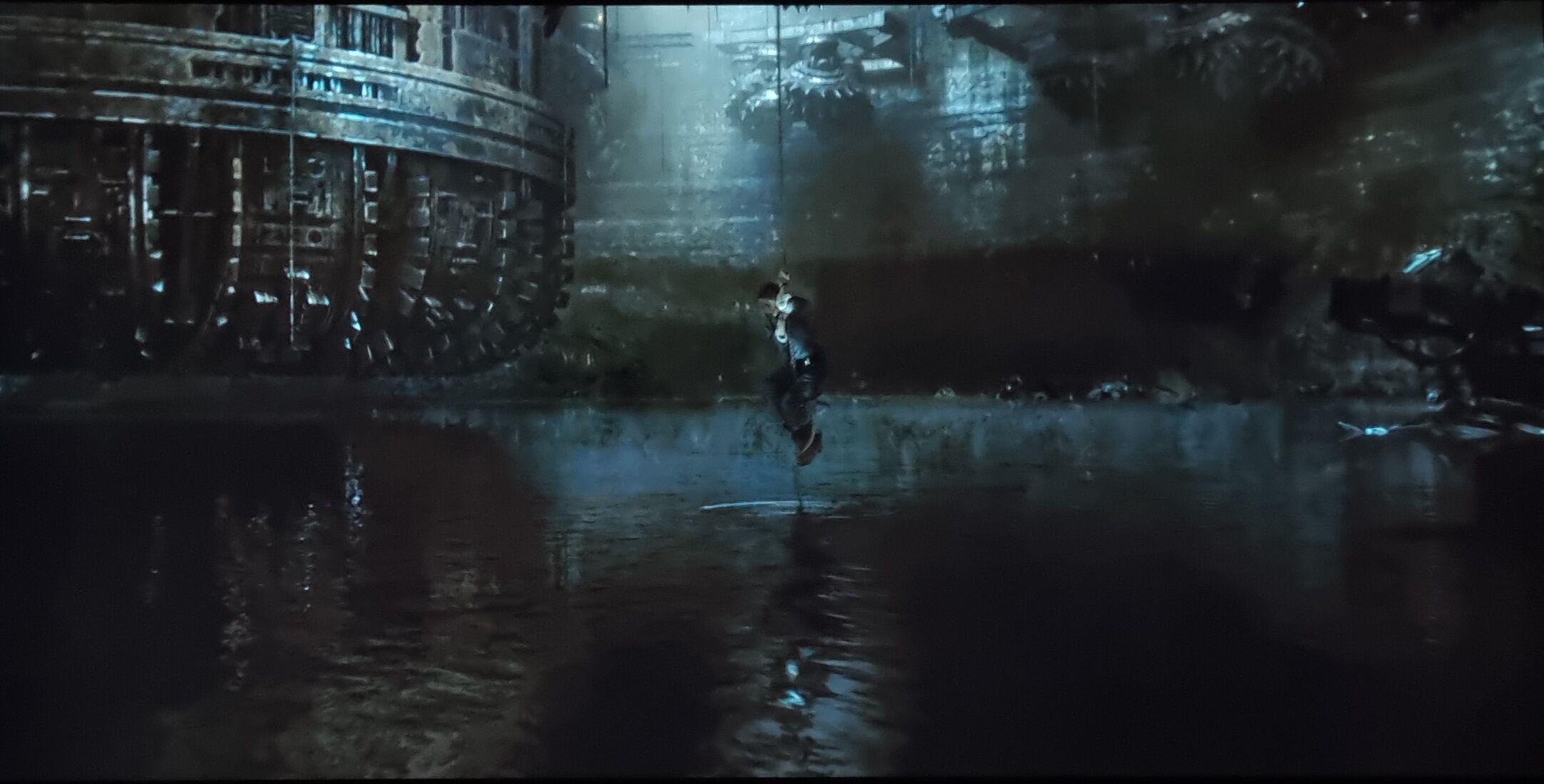

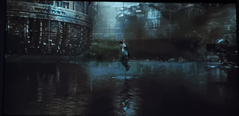

Magamnak válaszolok, illetve a többi G3 tulaj megnyugtatására - az új fw semmit nem rontott el - hát igen, már ennek is örülni kell.
Előtte - utána fotókkal néztem meg ugyan azt a dolby vision jelenetet és úgy látom, hogy nincs változás- kotta egyforma.
Amcsik írták, hogy nekik valami reklám jelent meg (opciósan kikapcsolható menüből) a stand -by óra képernyőn, de ezt én nem láttam.
