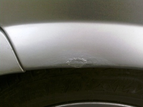

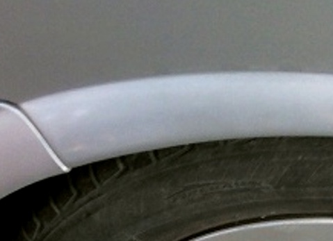

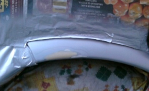

Csak 2 sorral csináltam,de így is eltartott négy délután.(pedig ez egy kicsi ótó
)A végén már nagyon nyűgös voltam,azt is megbántam,hogy bele kezdtem,mert úgy kicsinálta a derekam,hogy menni se volt kedvem,rendesen fájt minden mozdulat
.De végül is győzött az erőszak.Most már csak a szintentartás van,az már nem vészes. -

#73811
A gépért nem adtam pénzt,mert van olyan kis flexem is,ami fordulatszám szabályozós.Bementem a közelben lévő nem opel márkaszervízbe,ahol a fő fényező,festő szaki régi ismerősöm.Elmondtam neki mi a nyűgöm,ő szólt egy másik szakinak,aki a festékek szinkeverésével is foglalkozik,és csak annyit mondott,hogy adjál a jobbik,közepes szemcsenagyságú pasztából két decit,
(a szemcsenagyságot az határozza meg,milyen fos a felület)meg a szivacskorongból is jó lesz a közepes keménységű.(ebből is van puha,közepes,és kemény szivacs anyagú) Ez volt 6 ezer péz.A polírkorong doboza
Maga a polírozás elég időrabló,és derékfájdító.
Sietni nem tudsz vele,mert lazán el lehet a festéssel baxni. -
