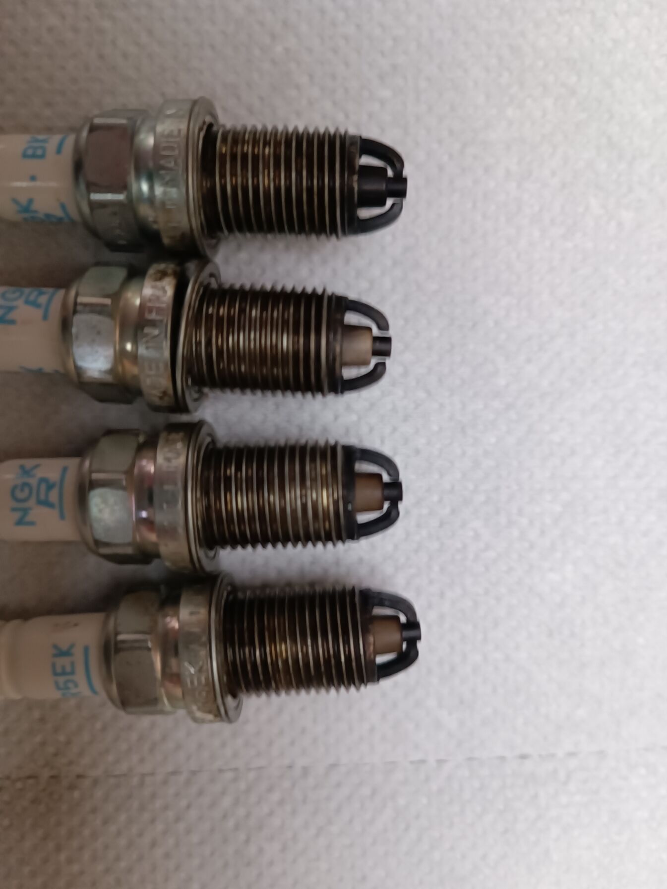

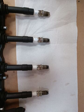

Köszönöm, rápróbálok így a trafóra / gyertyákra
De jónak kell legyenek, új a trafósor és a gyertyák is

A benzin és az ázás? És esetleg vmi teljesen más?
#104924ncc1701:
126e-nél volt cserélve most lassan 200 van benne. Időszerű lenne azt is lecserélni...#104926mephi666:
én is gyújtásra gondoltam elsőként ezért lettek cserélve a gyertyák, trafósor. De nem változott.A benzinre visszatérve én kizárnám. 15 liter már rá lett öntve ami tuti jó benzin.
ncc1701
#104920
Benzinnek benzint raktam bele, shell-nél e10 95-öt. Lehet nem kellett volna az e10... És 20 liter alatt volt és teli tankoltam (magyarán 40+ l). Most ezt kizárandó leengedem és hozok bele 98-ast (e5) és vettem egy új üzemanyagszűrőt is. Ha dízelt teszek bele sztem ettől is "szarabbul" menne... Egyébként pöcre indul csak hülyén jár benne a motor, rázkódik az egész kaszni meg olyan fura hangja van mintha lyukas lenne a kipufogó??? (nem tudom, h írjam le)
Nagy a baj, segítsetek

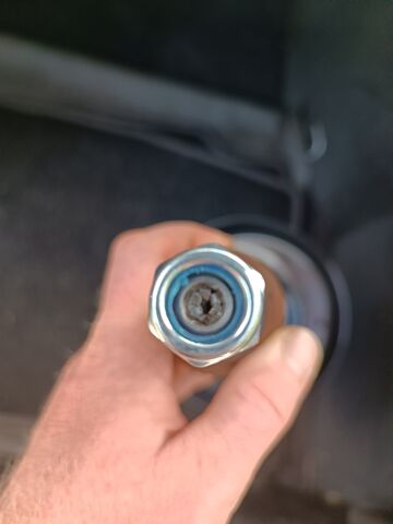

Tünet: Autó nem megy, motorlámpa világít, nagyobb gázra még villog is
Előzmény: Kib@szott nagy esőzés és egy tankolás.
Hibakódok (pedállal): 0303, 0300, 0351, 0352, 0353, 0354
Próbálkozások:
- gyertya szemrevételezés majd csere. Az egyik hengerben kormos volt a gyertya
- trafósor csere. Bár nem régi ami rajta van (volt)
- fagyállóban nincs olaj, fagyálló nem fogyott
Teóriák:
- beázott
- szar benzinA hiba előtt gyönyörűen ment, semmi rángatás. Tankoltam majd egy megállás egy pihenőben és mikor indítottam már motorlámpa fogadott (és nem akart menni)

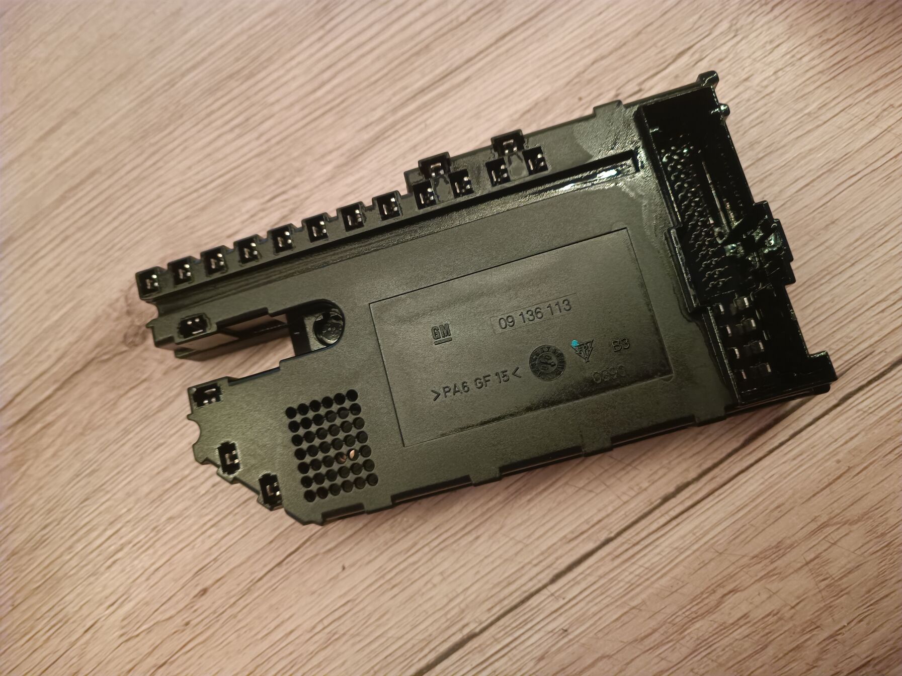

Elkezdtem túrni az irodalmat, nem olyan egyszerű ez mint gondoltam. A kapcsoló a multitimer-nek (MUT) szól, h szeretném felkapcsolni a ködvágót. A MUT behúz egy relét az meg kapcsolja a pilácsot. Szal lehet az a MUT baszás van megmakkanva
Este kiszedem / visszateszem hátha csak vmi kontakt kínja van. Ha mégse akkor kiszedem a donorból és megpróbálom azzal
Ja, h a világításkapcsoló része nem kapcsol oda (nem zárja azt a részt) ahova kéne és ezért nem megy? Ehhez tudnom kellene, h egy jól működő melyik állásban hova kapcsol. Nekem így kapcsol most:
A fehérrel jelölt lábhoz mértem. A piros karika jelöli, h melyik lábakat zárja a kapcsoló.
Egyébként a kapcsoló kizárása miatt akarnám közvetlen a csatlakozót (ahova megy ez a kapcsoló) összekötni a relé megfelelő lábával
Jaja, ezek nekem is eszembe jutottak
Már ott tartok (fejben), h összekötöm a kapcsoló érintkezőjét a relével.
Nem egy űrtechnika: 1.-es érintkezőn bejön a delej, a 2-eseken meg elmegy attól függően, h melyik gombot nyomom.Miközben írom a posztot kimentem méricskélni és valami nem kerek (nekem):
A középső fém érintkezőhőz mérve minden lábon (vagy mik azok) 12 V-ot mértem (gyújtáson of course), kivéve a 2 jelöltet (azokon nincs áram)
Gyarmati_
#104591
Igen, gyújtáson nem járó motornál. Mikor beindítod csak a felső sor mutatja az időt és a hőmérsékletet. Egyébként meglett a hiba. Egy bizti rakoncátlankodott, nem volt elégve csak nem érintkezett. Kicseréltem és minden fasza
Vagyis majdnem, nincs ködlámpám se elől se hátul
Biztiket átnéztem, reléket lepróbáltam, kapcsolóban a kis gombokat szintén - minden fasza de még a relé se kattan ahogy benyomom a gombot
Valami lett az elektromos rendszeremmel. Ez a TID vagy MID vagy mianeve úgy működik a vectrában, h gyújtáson megy a 2 sor display de ha jár a motor akkor csak a felső (és el is halványul). Namost nálam végig ugyanazt mutatja, nem változik semmit ha jár a motor. A másik, h nem megy a rádió sem. Gondolom ugyanazon körön vannak.
Gyújtáskapcsolót kicseréltem (volt egy vatta új a polcon), nem javult meg a dolog.
Mi lehet vele szerintetek?

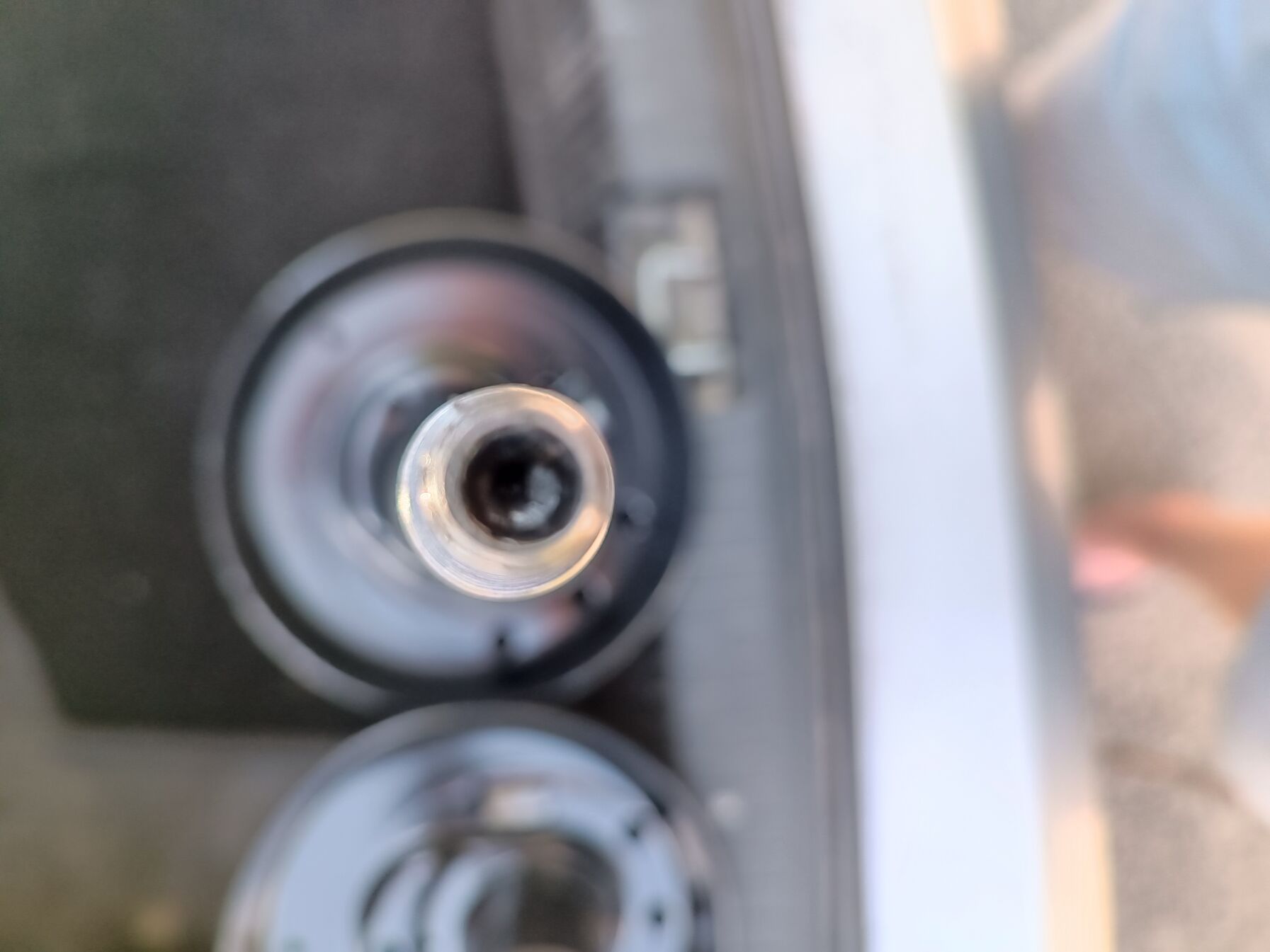

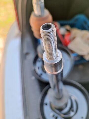

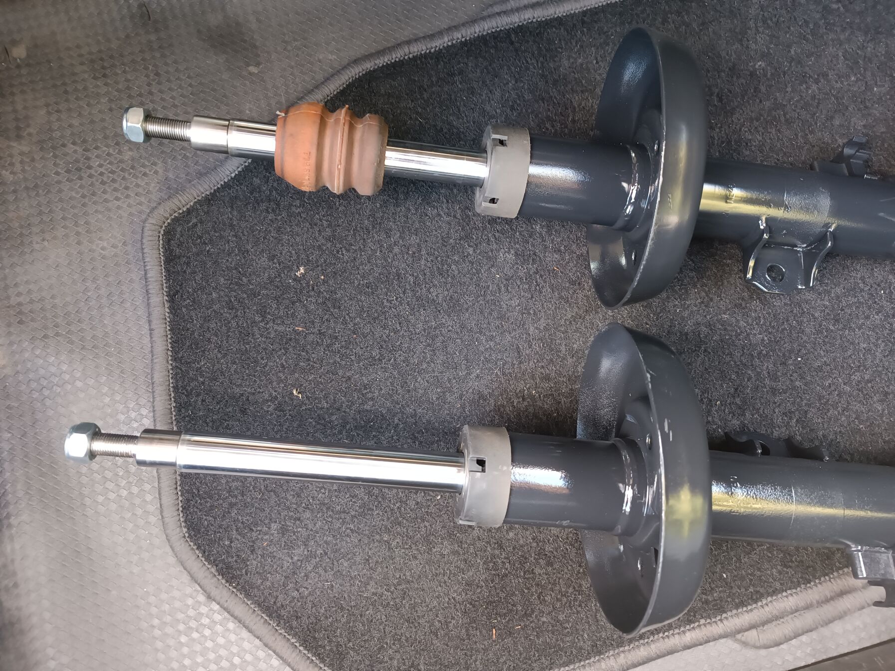

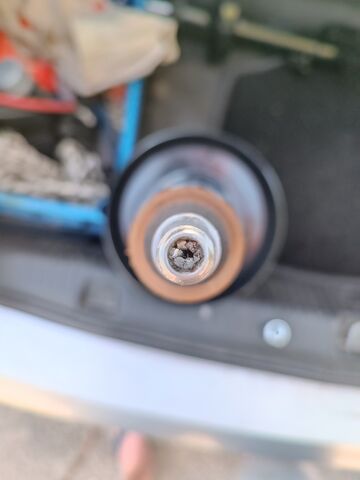

Összeraktuk pénteken. Szíjjal, patentfogóval megfogtam a szárat és lehúztuk 50 / 55 Nm-re. Azt mondjuk tényleg meg kellett volna kérdeznem, h miért nincs rajta "fogás". És így, hogyan gondolják az összerakást...
A lényeg, h nagyon jók lettek, az autót mintha sínen húznák
Itt konkrétan a becsúszószárakat cserélték - és ha már ott volt akkor keményítettek rajta
