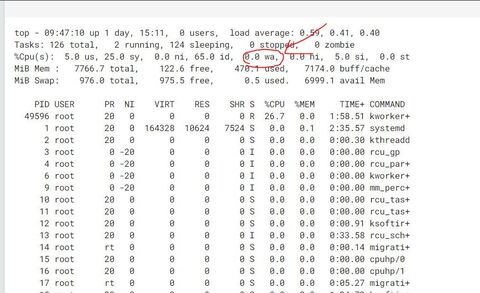

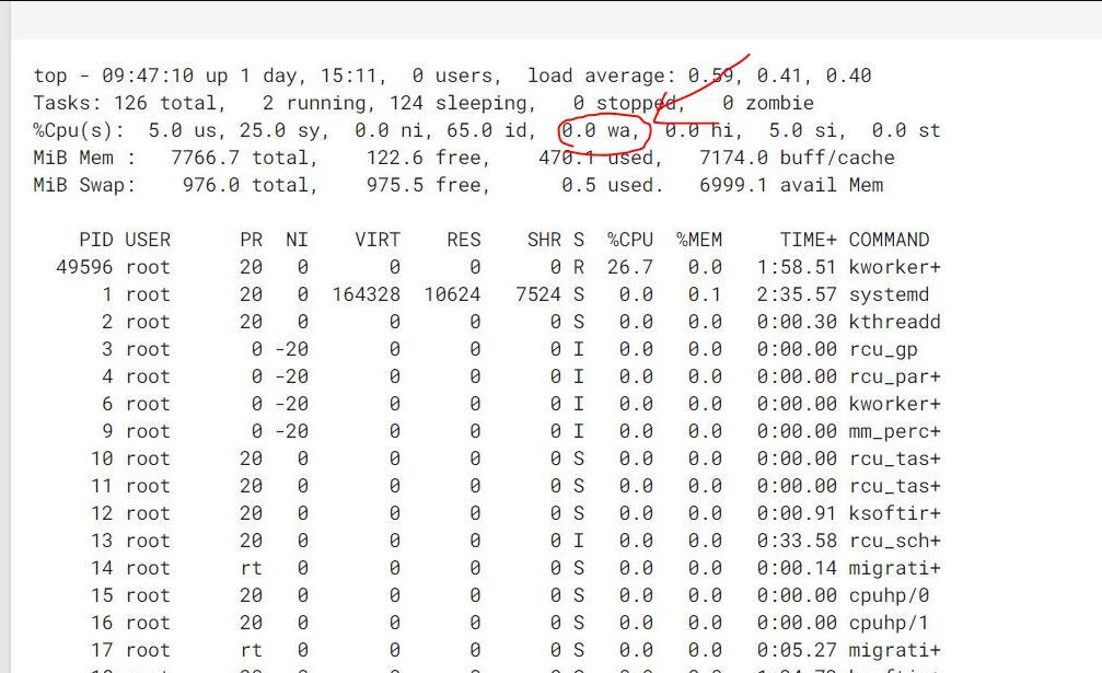

							üzenetéreDiagnosztika -> rendszerinformációk -> folyamatok menüpont alatt a teteje fele van egy szám a wa érték előtt, az az iowait, vagyis, hogy mennyit kell "várnia" a rendszernek, hogy a lemez kiszolgálja a kéréseket.
 kis olvasnivaló ha érdekel, itt vannak parancsok is rá.

							üzenetéreA konfig az teljesen rendben van ehhez a művelethez.
 2 gép között? Melyik két gép között?
 Ilyen hülyeségek jutnak még eszembe, hogy wifi-n vagy kábelen próbálod?
 Az a 20Mb/s érdekes lehet, mert az közel jár a 100Mbit/s max sebességéhez. Gigabites a hálózat?
 dmesg -T mutat-e valamit amikor lassan másolsz?
 OMV-s gépen futtatva a sudo hdparm -t /dev/sdx (ahol az x az a betű amelyik lemezt tesztelni akarod) mit mutat?A többit szpeti megkérdezte.

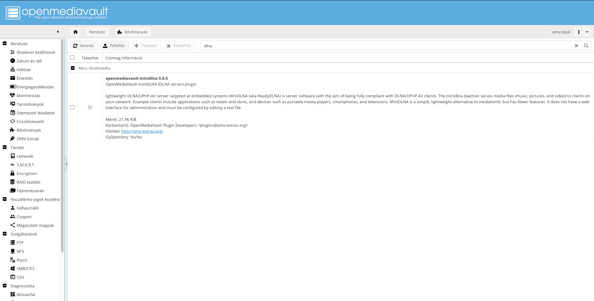

							üzenetéreOMV5-ön tökéletes a plugin (ahogy Oldman2 is írja) igaz nem msot tettem fel. 2 megoldásod van: https://wiki.omv-extras.org/
 1. fájlt letötlöd majd az omv extráknál betallózod.
 2. Ha az 1. nem működik akkor ssh-n kiadod ezt a parancsot:
 wget -O - https://github.com/OpenMediaVault-Plugin-Developers/packages/raw/master/install | bashMindkettőnek kell menni. Én virtualboxba tettem eddig omv6-ot és SSH-n lefuttatam , gyönyörűen megy.
