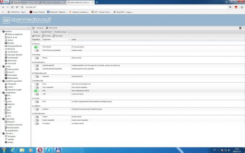

#2942
Szia
Elkezdtem végigzongorázni a leírtak azonban megakadtam a plex pluginnál.
Odáig eljutottam hogy a plugin alatt megjelent az OMV-Extras.org amiben bekapcsoltam a plex-et.
Rámnyomok a mentésre majd frissít egyet.
Utána bemegyek az update managerbe de nem talál PMS frissítést.
Jelenleg így néz ki a dolog:Mit ronthattam el?
