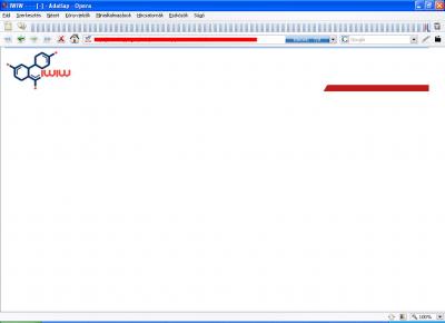

Pl. ezt az oldalt meg sem kísérli megnyitni, állítólag "A lap nem található", pedig elvileg ez a Microsoft Tudásbázis egyik cikke.
Sk8erPeter

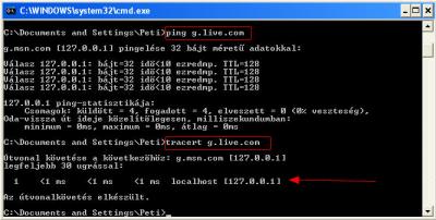

Leszedtem már MINDENT, ami a hálózati kapcsolatot érinti.
A ping és tracert parancsokkal megnéztem a g.live.com oldalát, alább egy kép róla. Mi a szar az a 127.0.0.1 ? A tracert-nél általában hosszabb szokott lenni az elérési útvonal, pl. prohardvernél tök más.
Furcsa, hogy a g.live.com-os oldalakat egyből blokkolja, azonnal nem elérhetőnek látja, pedig sztem nem is próbálkozik a megjelenítéssel.
Semmiféle hülye proxy-beállítás nincs, sőt, már megpróbáltam azt is, hogy az itthoni routerről közvetlenül a külső modemre raktam át a hálózati csatlakozót, hogy közvetlenül csatlakozzon a netre - eddig azt hittem, esetleg a router beállításaival van valami.
De a helyzet ugyanaz!!!
Mi a frász lehet, ami ennyire keresztbetesz?? Ilyen idióta problémával még soha nem találkoztam...

Most már eljutottam a teljes tanácstalanságig.
Uninstalláltam a NOD32-t, cFosSpeed-et. Az iwiw most már teljesen jól működik. Viszont: nem tudom feltelepíteni pl. a Windows Live Messengert a Windows Live telepítőprogi segítségével, nem tudok update-eket felrakni pl. a CounterSpy 3-hoz, amit időközben felraktam, gyanakodva esetleg valamilyen kémprogira, mert mostanában kissé túl sok reklám pattog fel az egyes linkekre kattintva. Talált egy pár gyanúsat, amit le is irtottam.
A gép működése stabil, csak ilyen apró, ám annál idegesítőbb hibákkal találkozom. Pl. a WLM sikertelen telepítése után meg kéne nyílnia ennek az oldalnak: [link], de nem teszi, állítólag az oldal nem elérhető.
Az itthoni többi géppel nincs ilyen gond.
Már eljutottam arra a gondolatra is, hogy esetleg kéne egy XP-újrahúzás, de nem tudom elhinni, hogy ne lenne egyszerűbb megoldás.
A reklámok felpattogása Operában továbbra is rendszeres, pedig már ráküldtem egy csökkentett módban történő, NOD32 vírusirtást, CounterSpy-jal pedig kémprogramirtást.
Ezek szerint hatástalanul...

Hát ezt én nem értem.
Most a cFosSpeed jobbklikkes menüjében rámentem a "Forgalomalakítás letiltása" opcióra, és most már működik az iwiw oldal is.
Ennek mi lehet az oka?
A cFosSpeed van fent, biztonsági szűrő külön nincs, csak NOD32, de az a többi gépen is fent van.
Létezik, hogy a cFosSpeed valamilyen oknál fogva letiltja az oldalt??

Hi!
Az alábbi hsz. nem kizárólag Operával kapcsolatos, de többek közt azzal is összefüggésben van, és egyszerűen elképzelésem sincs a probléma okáról, itt viszont sokszor születnek hozzáértő megnyilvánulások, ezért gondoltam, hogy itt is felteszem a kérdést:Valaki meg tudná mondani, hogy vajon miért nem jön be az iwiw a gépemen, mi blokkolhatja?
Ping, tracert megy rendesen, internetbeállításokban már körülnéztem, nincs blokkolva az oldal, 3 böngészővel próbálkoztam eddig (Opera, Internet Explorer, Firefox), kitöröltem a cache-t, cookie-kat, temporary internet fájlokat, tűzfal-beállításokban kutattam, de semmi eredmény.
A bejelentkeztető képernyőig eljut, de utána egyszerűen megáll, ez látható az alábbi képen is.
A többi itthoni gépen megy!!!
Router beállításaiban sem találok semmi kivetnivalót.
Van valakinek ötlete, hogy még mi blokkolhatja???
