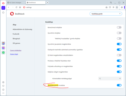

Mtbsrác #29592 üzenetére
Én egy sima 1.0-ás user vagyok aki csak használja, és az a gomb számomra fontos az elrendezéseim miatt.
A 102.0.4880.28 verziótól kezdve már vissza lehet kapcsolni, ahogyan írtam, jelenleg 103-nál járunk, szóval ha felteszed a legfrissebbet, akkor ott lesz az opció:Biztonság ide vagy oda nem járok olyan helyeken.
Totálisan hibás megközelítés, nem kell olyan helyeken járnod, az olyan helyek mennek hozzád. Ha a hozzászólásomban fenti screenshot PNG helyett egy megfelelően preparált, kártékony WebP formátumú kép lett volna, akkor a 97-es Operádon keresztül már fertőzött lenne a géped, mire ezt olvasod, pedig te csak a PH fórumban jártál, mint biztonságos helyen. -

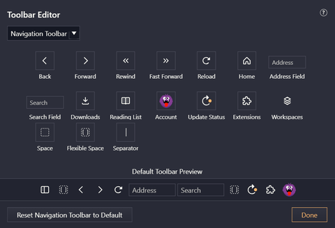

Mtbsrác #29579 üzenetére
Visszatérni egy elavult verzióra nagyon nem jó ötlet biztonsági szempontból.
Próbáld ki inkább a Vivaldit, ott alapértelmezetten ott van az a gomb, ráadásul az összes toolbart testre tudod szabni, és nem kell attól aggódnod, hogy milyen feature-t dobnak ki/törnek el a következő release-ben egy világmegnemváltó gondolat után:

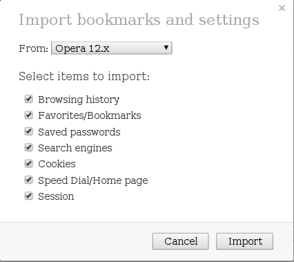

Mtbsrác #24586 üzenetére
Lemented a ~/.opera mappát és pont ide is másolod, nyugi keveredni nem fog a kettő, az új opera ~/.config/opera alatt dolgozik. Beírod ezt, opera://settings/importData és kiválasztod az opera 12.x-et akkor nem kell külön foglalkozni a könyvjelzőkkel se, de régi opera alól azt tudod exportálni is. Ne várd a régi opera funkcionalitását, vagy megszokod, vagy megszöksz.
