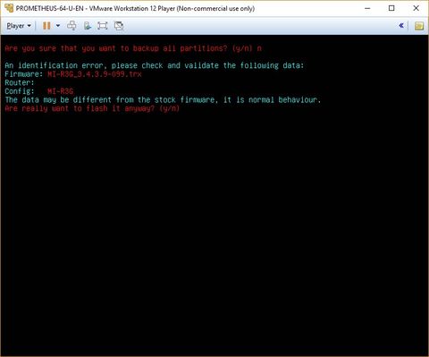

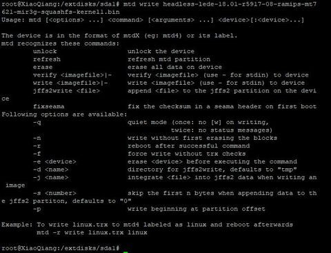

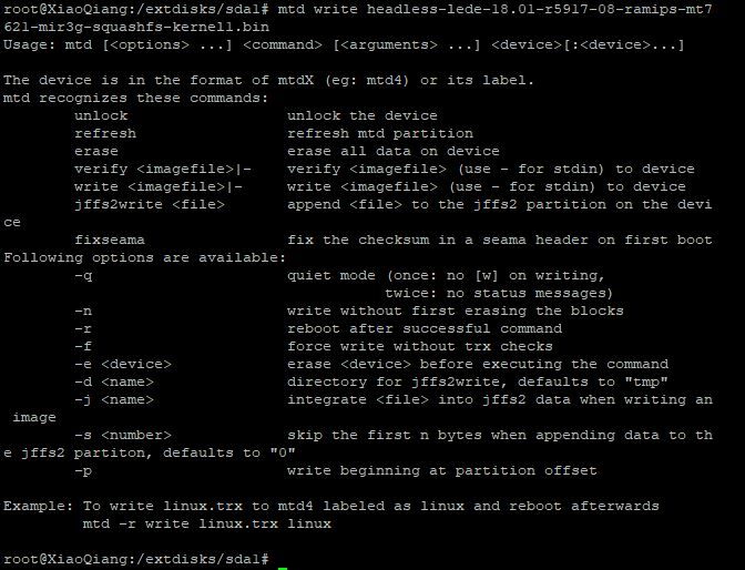

Ma privátban felkerült szóba a padavanról való visszaállás kérdése. Mivel nem találom a kérdéses hozzászólást amire emlékszem és a scriptbe belenézve nem ugyanazt a flag-et billenti át felrakáskor az nvramban, mint az openwrt leírásban, ezért itt egy konkrét leírás fordítása.
- fogsz egy pendrive-ot és fat32-re formázod, majd felmásolod rá a dev fw-t, amit annak idején letöltöttél az áttérés előtt, és átnevezed ugyanúgy miwifi.bin-re. Mellé felmásolod a prometheus által mentett mtd8.bin-t.
- behelyezed a pendrive-ot a routerbe.
- belépsz ssh-n és kiadod amount
parancsot.
- valami hasonlót fogsz kapni:/dev/sda1 on /media/AiDisk_a1 type vfat (rw,noatime,fmask=0000,dmask=0000,allow_utime=0022,codepage=cp866,iocharset=utf8,shortname=winnt,errors=remount-ro)
- a lényeg a csatolási pont, ebből kell kiolvasnod és behelyettesíteni a következő parancsba:dd if=/media/AiDisk_a1/mtd8.bin of=/dev/mtdblock3
reboot
- innentől ugyanaz, mint a másik leírás:
- reboot után pirosan világít a led.
- nyomjuk meg a reset gombot míg narancssárgán nem kezd el villogni, kb 1 másodperc.
- a leírás készítője megemlíti, hogy gyári visszaállítás után egy megismételt usb flash nem árthat.Mivel a router nincs a kezem ögyében, nem tudtam kipróbálni.
