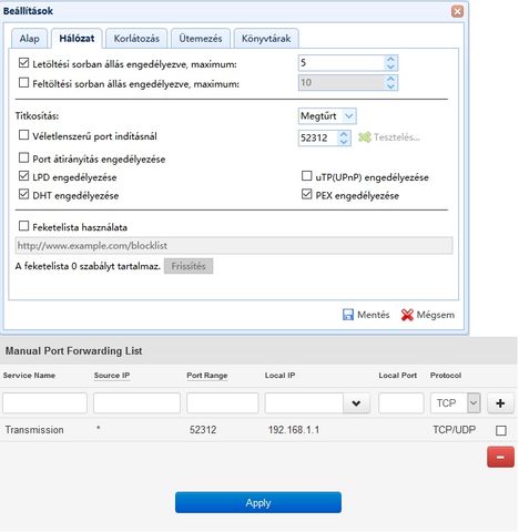

Köszi az infót! Közben megindult a feltöltés. De hogy pontosan mitől nem tudom. Port scanner szerint zárva a port, ami jó is, de közben megy a fel és letöltés a transmission-ba, ez a lényeg.
Amúgy tűzfalnál én külön nem látom Padavan-ba a szabályokat úgy mint pl. openWRT alatt, itt csak be és ki lehet kapcsolni a tűzfalat, meg különféle kapcsolók vannak.
Köztük van egy ilyen is: "Access to Transmission RPC from WAN?" Gondolom ezzel érném el távolról a transmission-t ha bekapcsolnám. -

Ez nem a transmission beállítása hanem a routeré a tűzfal beállításainál kell lennie forwardnak és (input) rules-nak neked az utóbbit kell létrehozni. Mert a forward jelentése, hogy beérkezik a routerbe a csomag alkalmazza rá a forward szabályokat és annak megfelelően továbbítja, de ügye neked nem továbbítanod kell hanem a routeren úgymond csak engedélyezni az inputot.

Hmm, ezt a rules-t hol tudom beállítani? Most használok először transmission-t. Nem tudom hogy ennek akkor port forwarding kel e vagy az általad említett rules.
Illetve ezt a rules-t hogyan kell beállítani?(#696) enginev3.0:
Azt nem szeretném engedélyezni, mert akkor ahogy Headless is mondta, minden program elkezd portokat nyitogatni a netre. Ha egy mód van rá csak a legfontosabb portokat nyitnám ki.

enginev3.0 #696 üzenetére
UPnP nem létszükséglet és számomra az lenne az első, hogy minden routerben kikapcsoljam... nem szeretném engedni, hogy minden program olyan portot nyisson amit akarjon...
Headless
A beépített porttesztelés sosem biztos, használj inkább egy webes port ellenörzőt. ha ott nyitva írja, akkor jó vagy.
De amúgy a képed alapján, hogy port forwarding résznél vagy elég gyanús... Általában rules-ok kellenek... legalábbis openwrt alapú, gondolom hasonló a felépítés...

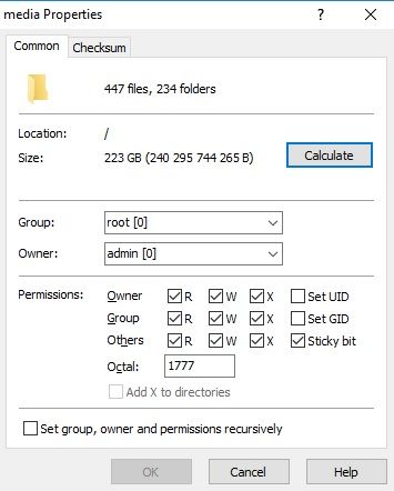

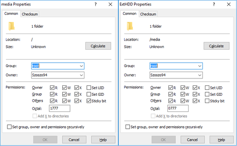

Szóval: jogokat kell adni WinSCP segítségével annak a mappának, ahová tölteni szeretnél. Ha jól rémlik, csak olvasható a transmission-ön kívül a többi mappa, ahová tölteni akarsz annak a mappának adj meg minden jogot és jó lesz
Na megvan, ráadásul Neked írtam anno

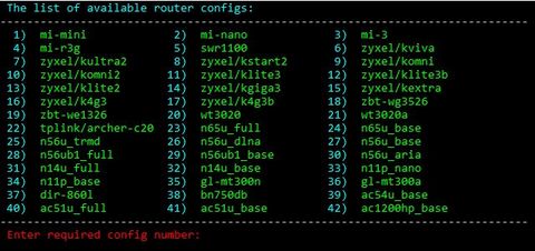

Headless #669 üzenetére

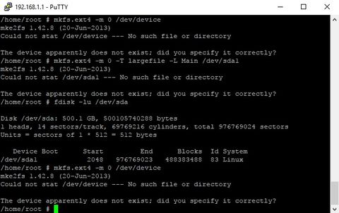

Köszönöm, igen leírás alapján csináltam, csak volt egy pont, amit nem kellett volna végrehajtani (a particionálás után ejusb (azaz unmountolni a winyót) én sem értettem miért
). Aztán újra az egész kihagyva az unmontolást, és most csináltam swap particiót is, bár szünetmentesen lóg a router, de biztos ami biztos...
Headless
lehet nem árt ha érti is az ember fia mit csinál.
gondolom valami leírásból olvastad a parancsot.
ahogy az fdiskel sikeresen kilistáztad úgy kell az mkfs-el is...
én még label-t is adnék neki, mert miért ne.
mkfs.ext4 -m 0 -L "LABEL" /dev/sda1
Remélem csak ez az egy hdd van rákötve a routerre.
woodworm
Bocsi, egy konkrét router padavanra áttérítéséről szóló cikk hozzászólásai között vagyunk és azzal kezdtél, hogy sajnos nem frissül a padavan, miközben a cikkben ott van, hogy kezdésnek frissítsd a scriptet és a repot.
A script egyébként a hivatalosan nem támogatott, de hardver azonos készülékek padavanosítására készült, melléktermékként benne hagyták az eredetileg támogatottakat is. -

Norby86

Abba esetleg tudtok segíteni hogy a Transmission torrent kliensnek milyen portokat kell megnyitni hogy elérhetővé váljon a felülete? Mert engedélyeztem a routerben, de nem jön be a kezelő felülete.

Norby86

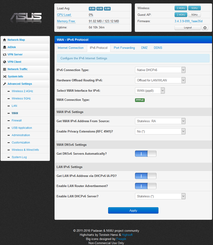

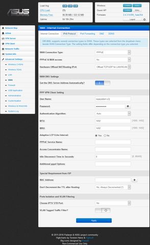

Próbálkoztam és félig meddig okos is lettem, de zsuzsy0078 hozzászólása most itt megvilágosított.
Pontosabban beállítottam úgy ahogy betette a képernyő képeket a beállításról és már csak egy gondom van. Az ipv4 is megy meg az ipv 6 is jelenleg. Azt nem lehet megoldani hogy csak az ipv6 mennyen? Bocs ha hülye a kérdés, de még sosem próbáltam az ipv6-ot és épp itt az ideje, ha ez valóban biztonságosabb.
Plusz az ICMP nekem is filtered valamiért és a Browser default: IPv4. Ezt hogy lehet IPv6-ra állítani? -

Itt:http://ipv6-test.com/ (várni kell egy kicsit, aztán majd a score részben fogja kiírni, hogy 20-ból hány pontot kaptál)

Szerintem puskázz innen: Asus gyári fw IPv6 beállítások Digi nethez.
