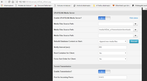

szaboi6512
vargalex #1697 üzenetére
3.4.3.9-099_e58fdd7
A transmisi működik.Csak a UPnP/DLNA Media Server nem hajlandó. Korábban megjelent minden tartalom, csak nem nyitott meg semmit.De most nem lát semmit.
Érdekes mert a gépen látszik a tartalom,és hozzá is férek. Rejtély, lehet hogy ez a csodarouter ilyen ad-hoc szerűen müxik? -
vargalex
szaboi6512 #1695 üzenetére
Valószínűleg leszakadt a HDD. Milyen firmware?

szaboi6512
Ma reggelre nem lát semmit a Tv. Este még működött.
Itt. UPnP/DLNA Media Server
A hdd csatlakozva van. A transmisi is megy,de ez nem lát semmit
Milyen módon lehetne újra működésre bírni?
köszi -

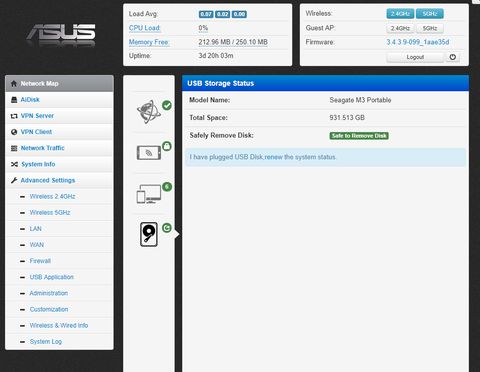

suste
Headless #1693 üzenetére
de fdisk már nem mutatott semmi infót róla
üres volt a HDD-manager oldalon az fdisk ablak, amiből arra következtetek, hogy egyáltalán nem látott hdd-t, csak a ház miatt jelent meg az "sda"usbreset (a régi HDD házzal, amiben most is működik a 1043v2-n):
001/002 0939:0b15 StorE HDD
mivel a házzal és a kábellel is ugyan azt csinálta az R3G-n, és ezzel a házzal és kábellel ugyan ez a hdd másik eszközökön (pc, tplink1043) hibátlan, így én kizártnak tartom, hogy a házzal/kábellel lenne összeveszve
szerk: és a másik régi HDD viszont ment az R3G-n is! kábellel és házzal is (a StoreE HDD ház-ban ez volt gyárilag)
suste
Dadan01 #1690 üzenetére
Én sem találkoztam még ilyennel, ha nem látom a saját szememmel, akkor el sem hiszem
Ez a hdd:=== START OF INFORMATION SECTION ===
Device Model: WDC WD10JPCX-24UE4T0
Serial Number: WD-WXC1E840M9LWMost beugrott, hogy odáig eljutott, hogy mint sda megjelent, de fdisk már nem mutatott semmi infót róla. Usbreset program a ház azonosítóját látta (ahogy a régi hdd-nel is).
Szóval tuti a hdd nem tetszik neki valamiért.
Pc egyből látta ugyan azzal a kábellel, újraformaztuk, de akkor sem látta az R3G.
Visszakerült a 1043v2-re, azóta is megy. -

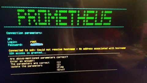

Szabadh
Nálam most az van merevlemez ügyben, hogy egy sima WD 250 gb ost elfogad, egy 250 gb- os SSD -t pedig nem.
Látja a ruter, hogy valami rá van dugva, de nem aktiv a lemez. Mindegy, hogy Ext4, vagy NtfsEgy másik 3G router is van a családban, és az gond nélkül látja ugyanezt az SSD-t.
Egy orosz videó alapján csináltam a telepítést. A Prometheusnál a szkriptek frissítése igy kimaradt, és talán ez okozhatja. Ez kérdés.... A szkriptek frissítése, meg a stabil verzió letöltése van befolyással a firmware tartalmára?

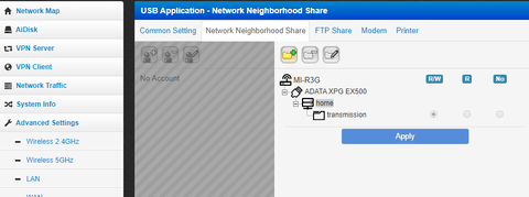

retesz147
A múltkor már bemutatkoztam, hogy láma vagyok ilyen témában, de ismét kérdeznék, ha nem gond.
Ugye a routeren padvan fut, rajta egy HDD usb-n.
Eddig ntfs-re volt formázva, minden gond nélkül tette a dolgát.Egy másik fórumon azt tanácsolták, hogy ext4 jobb lenne, nem terheli a routert a fájlrendszer.
Leformáztam ext4-re linux alatt. Azóta nem látja semmi, csak a linuxos gép akkor, ha közvetlen rákötöm, hálózatban nem.
Ami jogos, mert a router se igazná ismeri fel.
Mit kell tennem?Köszönöm!

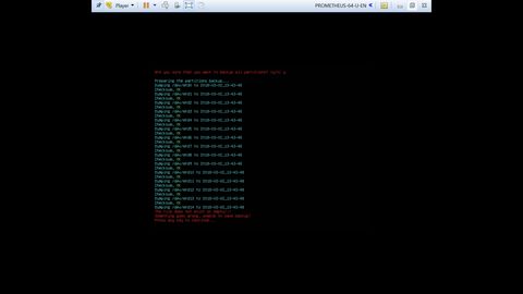

Szabadh
Az én routeremmel valami nem stimmel. Tegnap előtt tettem rá a padavant.
El el szál a net, Eltünik az 5 Ghz, vagy a 2,4 ghz, vagy mindkettő.
Resetleni kellett már többször, hogy egyáltalán elérjem. Vagy nagyon belassul, és ki is fagy.
Ha újra végig csinálom a procedurát prometeusal, forgatás, flashelés stb, akkor azzal lecserélhetem a jelenlegi Padavant?
A prometheuszos műveletek során volt több hiba is. Pl. volt egyszer, hogy kikapcsolt a laptop alvó módba tette magát. (Nem állítottam át az ébrenlét idejét) De bekapcsoltam és pörgött tovább...
Ezek miatt gondoltam, hogy újra csinálom az egészet.
Működni fog úgy a Flashelés a végén, meg a router? -

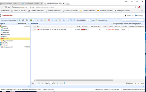

Rémület lefújva. Végső elkeseredésemben megpróbáltam edge böngészővel az egészet s láss csodát működik. Pedig mindent ugyan úgy csináltam. Ki érti ezt. Köszönöm a türelmet és a segítséget.
scream24
woodworm #1666 üzenetére
Időközben megtaláltam a settings.json már csak a módosítás mikéntje a kérdés.
logban ez van:
Mar 3 12:48:23 ntfs-3g[900]: ntfs_attr_pread_i: ntfs_pread failed: Input/output error
Mar 3 12:48:23 ntfs-3g[900]: Failed to read of MFT, mft=67 count=1 br=-1: Input/output error
Mar 3 12:48:23 ntfs-3g[1150]: ntfs_mst_post_read_fixup_warn: magic: 0x00000000 size: 1024 usa_ofs: 0 usa_count: 65535: Invalid argument
Mar 3 12:48:23 Media Server: daemon is started
Mar 3 12:48:23 ntfs-3g[1150]: ntfs_mst_post_read_fixup_warn: magic: 0x00000000 size: 1024 usa_ofs: 0 usa_count: 65535: Invalid argument -

scream24
Mint írtam fogalmam nincs hol találom azt a fájlt és , hogyan is kellene szerkesztenem. Erről információt sem találtam itt a topicban sem, s olyat sem olvastam, hogy nagyon módosították volna. Lehet én gondolom rosszul, de ezek a beállítások ELVILEG elegek kellettek volna, hogy legyenek. Vagy nagyot tévedek?

nincs felcsatolva a kulso merevlemezed. alul irja is hogy 0 a hely. valoszinuleg a routerre toltesz es mikor annak a tarhelye betelik egybol megall a letoltes.
javaslom, hogy nezz utanna. pl ssh-n belepsz a routerbe kiadod a mount parancsot es megmondja fel van e csatolva a meghajto. -
scream24
Köszönöm mindenkinek a segítséget. Tegnap este meguntam, s láss csodát ma meg elsőre sikerült belépnem a transmission felületére. De, hogy ne legyen nagy a boldogság az elindított torrent megy egy picit majd szünetelteti, elindítom, letölt megint pár %-ot majd megint szünet. Mit állítottam be rosszul? Olvastam régebben, hogy valaki küzdött hasonlóval, de most nem találom.
qqcqqc Végülis nem kellett szerkesztenem semmit. Természetesen köszönöm szépen a fáradtságot!

scream24
szaboi6512 #1636 üzenetére
Köszönöm szépen. Már megy a flash. Nyomtam a kettest is, csak nem gondoltam, hogy símán csak be kell pötyögni a "semmibe" !
Papamaco Neked is köszönöm!

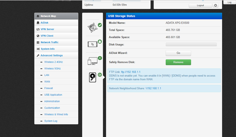

Szabadh
szaboi6512 #1633 üzenetére
Az most itt az alapvető gond, hogy nem jelenik meg a rádugott merevlemez. Nem látja a router
Szabadh
szaboi6512 #1631 üzenetére
Nem.
Vagyis most rányomtam. De semmi változás -
Szabadh
Padavan alatt van valami trükk, hogy a Transmission elinduljon?
Ruterre van dugva egy Ext4 re formázott merevlemez
Router felületén be van kapcsolva a Transmission
Újrainditások, fel le csatolások, de semmi. Nem éled fel TMSőt a SMB sem akar működni

am az fw frissítés után újra bekell állítani a jelszót telefonnal azt hiszem...
Van neted egyáltalán? ha pppoe írtam, hogy a régi router lan portjába érdemes dugni és akkor kap netet rögtön dhcp-n és elég a pppoe-vel foglallkozni luciban ami már magyar/angol...
Szabadh
Raknám fel a LEDE -t.
De már az elején elakadtam. Router frissítése megtörtént a fejlesztői rom-ra.
Most kellene letölteni az ssh fájlt. De se http, se https -el nem akar működni a link.
Elméletileg ha be vagyok jelentkezve a myaccontba, és a ruterről jön a net. A router felületébe is be vagyok lépve.
https://d.miwifi.com/rom/ssh
Vagy ezt a címet dobnia kell a rendszernek valahogy magától?Akkor miért dob : A webhely nem elérhető szöveget a crome?
Mit ronthatok el? -

A gyári fw kezeli ha két hdd fogadására alkalmas dock van az USB portjára csatlakoztatva, és egy vagy két hdd behelyezését hogy kezeli? Erről lenne szó.
