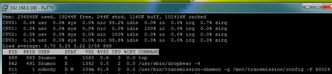

Nem egyszer megbeszéltük már. A 20 % 2+2 magont azt jelenti hogy 1 magot 80%-ban használ ki a transmission. Mivel egy szálon fut.Hidd el nem először használjuk írjuk le ezeket. Ha nagyobb teljesítményt szeretnél lényeges vagyis tegyük fel kihasználni a 120 mbps-t ahhoz NAS kell. És már az sem mindegy milyen hdd van alatta. De az már nem ennek a topiknak a témája.
Bár ennyire hajkurászni akarod a sebességet, akkor használj pc-t ssd-vel azt gigabiten torrentezhetsz egy i5/i7-el. Csak nem lesz hosszú életű az ssd.
120-hoz még talán elég lesz egy erős NAS vagy egy j1900-as alaplap.

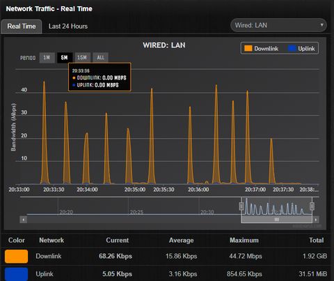

Úgy néz ki hogy nagy fájloknál(pl. 20-40GB-os iso-k) csinálja ezt.
1-5GB-os fájlokkal olyan 5-7 MB/s-t tud stabilan én így tapasztalom.
Ötlet valakinek? Padavan alatt természetesen. -

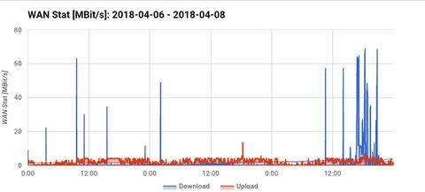

szumoo@gmail
Üdv mindenki,
Vettem én es ilyen kütyüt gearbestről, padavan is felment, eddig zupagrün.
Viszont transmission sebessége meglepően szánalmas
Usb3 pendrive, ext4 fs-sel.
30-40Mbps -es tüskéket csinál az elérhető 120Mbps helyett.

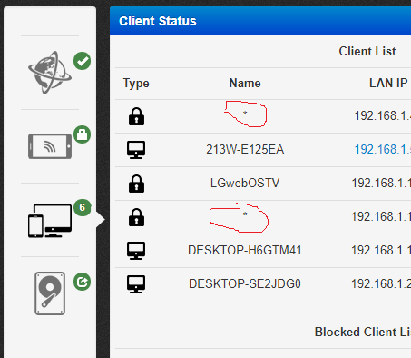

Sándor -P20-
Köszönöm a gyors TeamWieveres segítséget.
Akkor a kép amit nem értettünk. (még jó, hogy ma délelőtt leloptam....)A network beállításoknál sem a lant, sem a want, sem a wan6-ot nem tudtam kijelölni.
Egészen pontosan kijelölni ki tudtam, de a mentés és alkalmazás után ismét üres lett a jelölő négyzet...
Nos ezzel szívtam több mint 2 hete.
Ami különbséget én láttam a beállításokban, az az volt, hogy kézire (max) lett véve a Transmit power.Vagy beparázott a router a hozzáértő "közelségétől"
Ezt a cégnél naponta tapasztalom, amikor kihívnak hogy valami gebasz van, de ha ott állok, minden ok... -

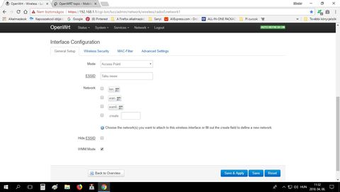

Azt hiszem valamit nagyon sikerül elkefélnem.
Mivel nem boldogultam az OpenWrt beállító felületén, beléptem a http://192.168.1.1:9092/ -re, gondoltam hátha ott... Nos sikerült valamit jól el....
A szerkezet működik, a net átjön rajta, wi-fire továbbra sem tudok kapcsolódni, viszont nem tudom megnyitni sem a 192.168.1.1.-et, sem a 9092/-t.
Putty-ból a root@192.168.31.1 -re connection timed out a jutalom...
Most tartok ott, hogy kár volt hozzányúlni.
Valakinek valami ötlete, hogyan tudnám helyre hozni a dolgot?
TeamViewer van. -
vargalex
Sándor -P20- #2224 üzenetére
Nézd meg, hogy a Hálózat - Vezetéknélküli - RadioX oldalon az Interfész beállításoknál ki van-e jelölve a LAN hálózat.
