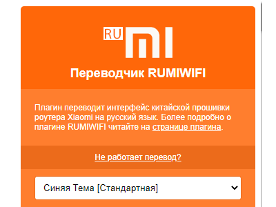

Végül lehet én is ott kötök ki. Azért feltaláltam magam és megosztom mindenkivel azt a Rumiwifi verziót, amiben még van angol nyelv. (Frissebb verziókban sajnos már nincs, illetve elvileg a Google Chrome automatikusan frissíti a már feltelepített Rumiwifi-t is, úgyhogy abból is eltűnik).
Találtam egy 2020 februári verziót 4pda-n, ahova nem egyszerű beregisztrálni az orosz Captcha miatt.... https://www.youtube.com/watch?v=g93_TU24f-4 [link]
Szóval: angol nyelvű rumiwifi
wwenigma: köszi a tippet, ugyanerre jutottam
woodworm: köszi neked is. -

senkinek nincs fent angol nyelvű Rumiwifi?

Régen jártam erre, bocsánat előre is ha volt már ez a kérdés... Egy bő hónapja hogy a Mi R3G routeremen lévő Padavan 3.4.3.9L-101_bbc02c2 firmware alatt futó Transmission kliens kiírta hogy lehet frissíteni. A gond az hogy fogalmam sincs ezt hogyan tudnám megtenni. Valaki tudna ebben segíteni?
attiati
nagyon köszi!
ki tudná exportálni valaki a feltelepített Rumiwifi extensiont, ha van benne angol nyelv és fel tudná tölteni valahova?
A lenti módszerrel:
1. chrome://extensions/
2. fejlesztői módra váltás jobb felül
3. rumiwifi kiegészítésen részletek és felül látszik egy hosszú karaktersor, az lesz a könyvtár neve itt:
c:\Users\saját userneved\AppData\Local\Google\Chrome\User Data\Default\Extensions\
4. másold vágólapra az elérési utat
5. rumiwifi extension / részletek / bővítmény becsomagolása gomb felül
bővítmény gyökérkönyvárához illeszd be a vágólapra másolt elérési utat
6. bővítmény becsomagolása -
attiati

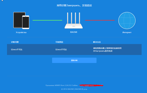

Én még a kínai nyelvű Xiaomi Mi Router 3G R3Gv2 routeremet (2017.09-én vettem) nem frissítettem eddig (firmware update).
EZZEL menni fog? -
attiati
KisApám
Amatőr vagok, ne mrootoltam még, csak mindig leszedtem agyári firmware-t és kész.
Xiaomi Mi Router 3G R3Gv2 van otthon. Kínaiul...
Honan lehet leszedni egy firmware-t, hogy angol legyen legalább, és csak megadom neki az elérési utat, majd telepíti ahogy kell. -
