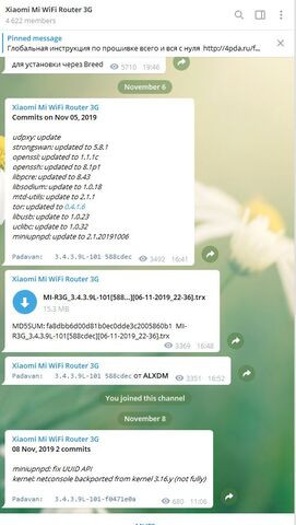

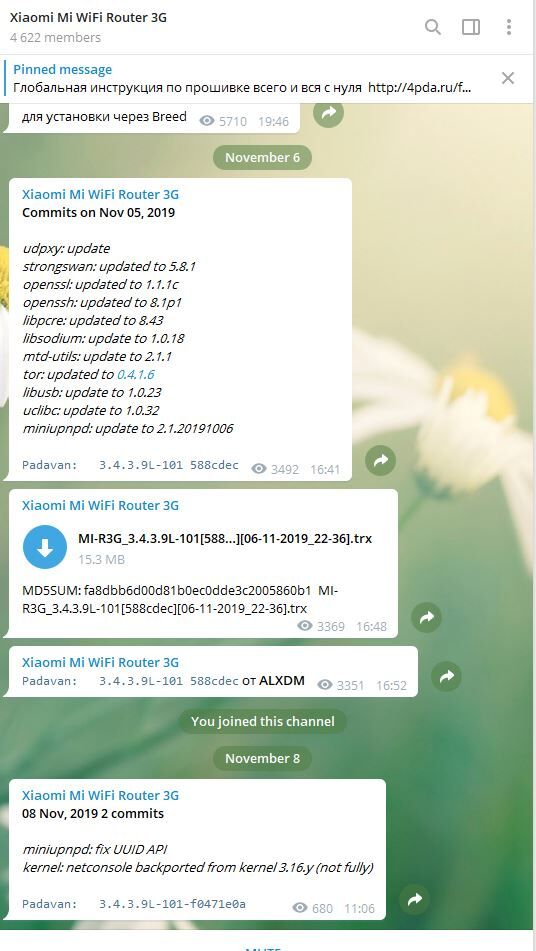

(#5396) Intruder2k5
Amikor Linaro forkolta az eredeti forrást, akkor hirtelen rengeteg minden belekerült, volt értelme a verzióváltásnak, mellesleg könnyen meg lehetett különböztetni. Most hasonló lehet a háttérben. -

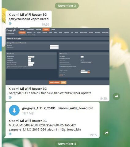

Fent vagyok valami MI telegram csoportban, ruszkik, ugy nez ki valami fejlodik megint ez ugyben. [link] és a 4PDA forum.

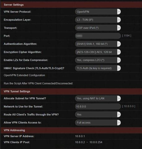

Végre sikerült a Vpn-t is beállítani, bár nem éppen logikus a dolog.
A fenti szerver beállításokkal sokadjára sem sikerült csatlakozni.
Végül a kliens beállításánál (android telefon mobilnettel) a Névként is és szerver címként is a ddns címet adtam meg és láss csodát csatlakozott. Ha a Név nem az említett ddns akkor nem akar csatlakozni.
Ennek valóban így kell lennie? Nem elég ha a cím megfelelő és a név tetszőleges? -

A router dhcp-n egy pihole-t ad ki DNS-nek a cliensek felé. Ez rendben is van.
Viszont az OpenVPN nem ezen keresztül megy ki. Akár a server.conf-ot, akár a client.ovpn-t módosítompush "dhcp-option DNS pihole IP"
sorral.
Ötlet ? -

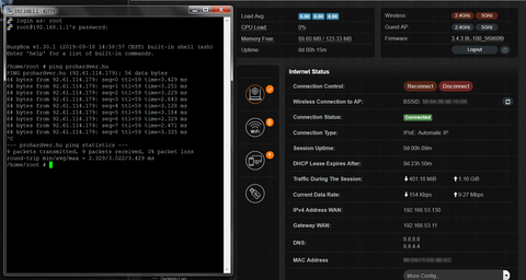

Padavan van a 3G routeremen, 3.4.3.9-099_e6f4533 verzió, érdemes frissíteni? Látom hogy megjött a 100-as verzió.
Köszönöm mindenkinek a segítséget és a tanácsokat. A hétvégén ezek alapján újra nekivágok és jelzem, hogy mire jutottam.

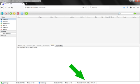

Apropo Rtorrent az ujabb verzional nalad ez a hiba lepett fel? (igaz ez mas architektura, es azt sem tudom, hogy az uj mergelt entware (entware-ng es a regi entware egy repoba egyesitese) miatt mukodik-e Padavanon.
