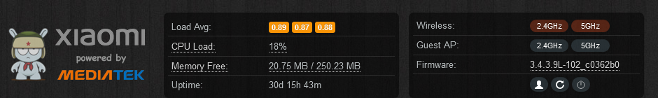

igali
Azt vettem észre, hogy egy idő után (kb reboot után 3 nappal később) egyre sűrűbben ledobálgatja az eszközeimet (random, mikor éppen melyiket a 26-ból), akár 5-10perces időintervalumokban.
Elveszik a kapcsolat, majd pár másodperc (ez van mikor 5, de van mikor 30-120másodpercre is) után visszacsatlakozik, majd megint le, majd megint visszacsatlakoznak.
Ha reboot-olom, akkor kb 3napig semmi ilyen gond, és megint elkezdődik.
(Ezt onnan tudom,hogy Home Assistant-ot használok, és gyakran nem futnak le az automatizációk, vagy hangparancsra nem hajtja végre, mert mondja is, hogy nincs kapcsolat az adott eszközzel. Az eszközök nem felhő alapon működnek, 99%-ban csak lokálisan).
Szerintetek ez a hiba mitől van, hogy lehet orvosolni?
Elképzelhető, hogy haldoklik a Xiaomi MI Router 3G routerem?A mai napig 3.4.3.9-099_e6f4533 firmware volt fent (tudom, nem mostani) és frissítettem MI-R3G_3.4.3.9L-101-54684f0-ra.
Szerintetek ez a frissítés megoldja a problémámat?Vagy ami a Network Map menüben látható, hogy mely eszközökkel van kapcsolatban, és annak a lista alján van a Refresh gomb, ha azt megnyomom akkor újra "térképez", vajon az segít?
Ha igen, azt a módot lehet script-el, Crontab-al automatizálni, hogy pl minden héten hétfőn 17:45-kor hajtsa végre ezt a műveletet?
Egyáltalán ez megoldaná a problémát?
(Bár véleményem szerint az nem normális dolog, hogy 3napig stabilan működnek, egyszercsak le-leszakadnak.) -

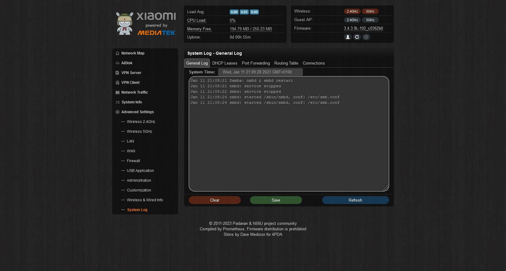

nggabi
lényegében rájöttem h ha hétfőnként újraindul a router akkor az smb is
bocsika ezt benéztem na
de köszönöm mindenkinek!
jan herz
Ehhez ennek megfelelően így kell módosítani:
0 3 * * * /sbin/stop_samba && sleep 5 && /sbin/run_samba
nggabi
Intruder2k5 #6775 üzenetére
köszönöm. közben rájöttem, hogy ennek minden nap hajnali 3-kor kéne lefusson. utána békény hagyok mindenkit
jan herz
Szerintem így működnie kéne, ha hozzáfűzöd a crontab-hoz, hogy
0 0 * * * stop_samba && run_samba

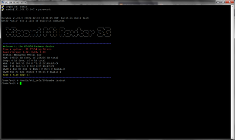

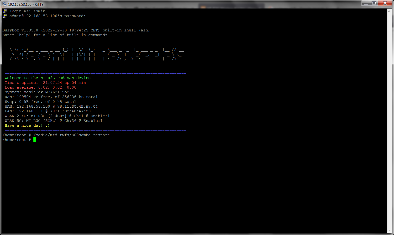

jan herz
Intruder2k5 #6769 üzenetére
Közben én is rájöttem (elindítottam a sambát, én nem használom).
Az /sbin/stop_samba és a /sbin/run_samba viszont úgy látszik működik. -
jan herz #6768 üzenetére
Az nem jó, még a megadott mappa sem létezik. Viszont találtam egy ilyen scriptet:
#!/bin/sh
# startfile for entware-samba, written by linux.tinkerer at gmail.com
# For Ily's FW of Asus Routers
# store this script in /opt/etc/init.d if you've installed entware
# Prgmname=/full_path/Prgmname
prgmname1="/sbin/nmbd"
prgmname2="/sbin/smbd"
# configfile=/full_path/configfile
configfile="/etc/smb.conf"
#location of pid-file
nmbdpid="/var/run/nmbd.pid"
smbdpid="/var/run/smbd.pid"
start() {
# Code here to start the program
${prgmname1} -D -s ${configfile}
logger -t nmbd "started $prgmname1, conf: $configfile"
${prgmname2} -D -s ${configfile}
logger -t smbd "started $prgmname2, conf: $configfile"
return 0
stop() {
# Code here to stop the program and check it's dead
[ -f $nmbdpid ] && kill `cat $nmbdpid` && rm -f $nmbdpid
logger -t nmbd "service stopped"
sleep 1
[ -f $smbdpid ] && kill `cat $smbdpid` && rm -f $smbdpid
logger -t smbd "service stopped"
return 0
##########################start here##########################
case "$1" in
start)
start
stop)
stop
restart)
logger -t Samba "nmbd & smbd restart"
stop
sleep 2
start
echo $"Usage: $0 {start|stop|restart}"
exit 1
esac
exitEzt elmentve például az UBIFS-be és onnan futtatva, úgy néz ki működik.
Valahogy biztosan lehet, de azt sosem próbáltam, gondolom nem egyparancsos a megoldás. Utána kéne nézni, én elsőre passzolom, de talán egy ilyesmi script kell hozzá, és ezt tudod aztán időzíteni cron-ba.

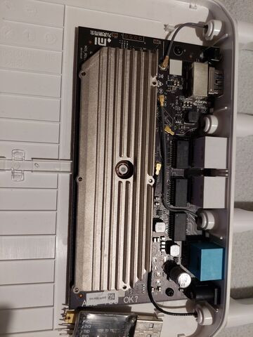

Starchm
lenovomen #6721 üzenetére
Ez itt lenne az spi chip helye..
Amig oda nem raksz fel spi-t addig nincs benne, illetve meg 1-2 ellenallast/ labat kell mokolni ahhoz, h spi-rol bootolj.
(Ha van rajta akkor sorry, csak a kepen nem tul kiveheto..) -
lenovomen
Starchm #6715 üzenetére
Mindkettő van. Orosz forumokat kezdtem el olvasni. Az SPI-n az U-boot rendszer fut, ami soros porton keresztül érhető el. Ha sikerül vissza varázsolni az SPI-re az U-bootot akkor azon keresztül fel tudom flashelni OpenWRT-t a NAND memóriába.
https://4pda.to/forum/index.php?showtopic=837667
lenovomen
Úgy néz ki, hogy újra kell programozni SPI programozóval a flash memóriát. Csinált már valaki ilyet? Honnan tudnám letölteni hozzá a megfelelő romot? Vagy egy meglévő routerből kellene kimásolnom a rendszert. Szedte már szét valaki a routerét?
